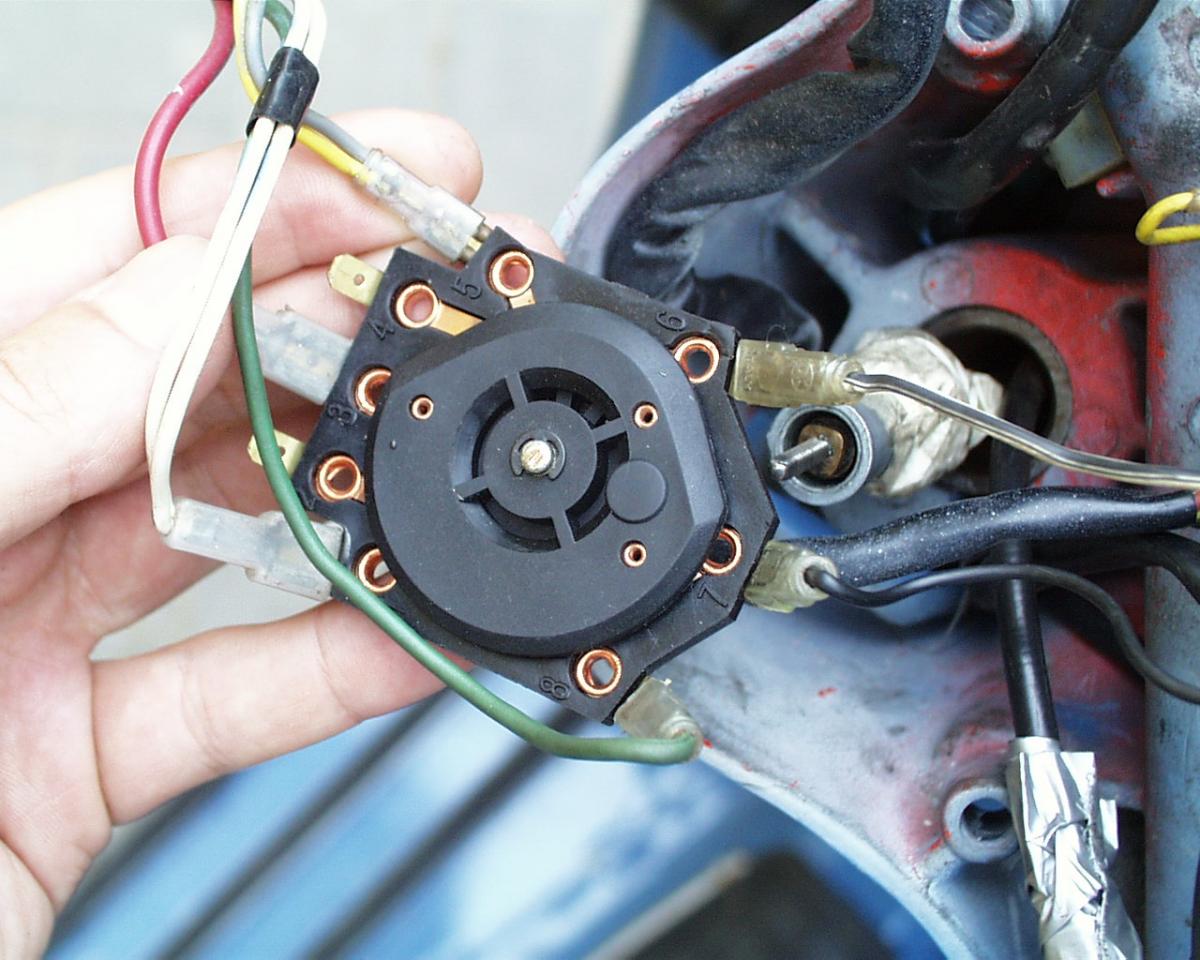

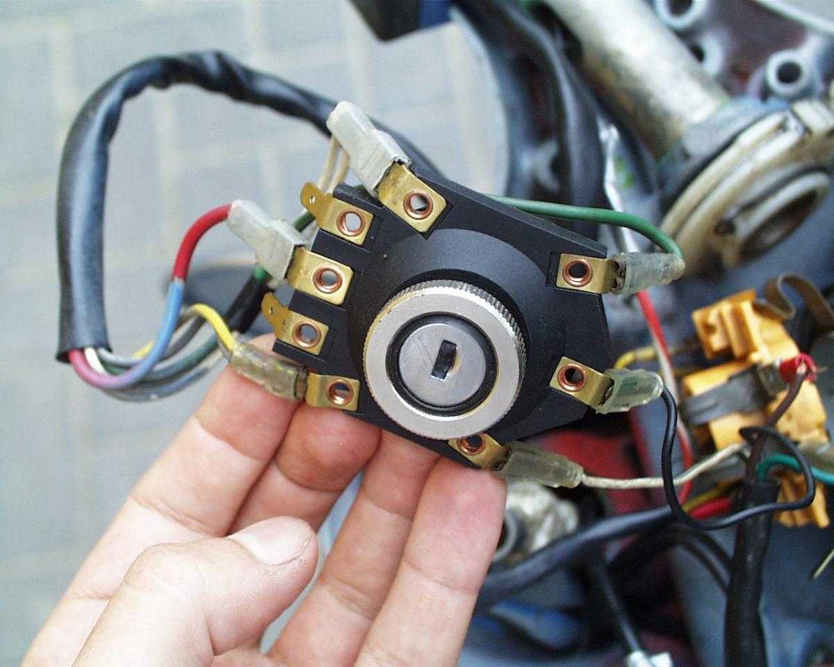

  23. Ich muss das Topic mal hochholen. Erst einmal Danke für deine Beschreibung! Ich habe bei mir leider nur ein rot-weiss vom Schalter. Ausserdem nur ein schwarz-weiss am Zündschloss. Desweiteren keinen doppel-schwarz. Einmal habe ich bei mir schwarz am Sofittenhalter befestigt und einmal am Zündschloss. Heisst es dass da im Holm noch Kabel stecken müssen ? :(
