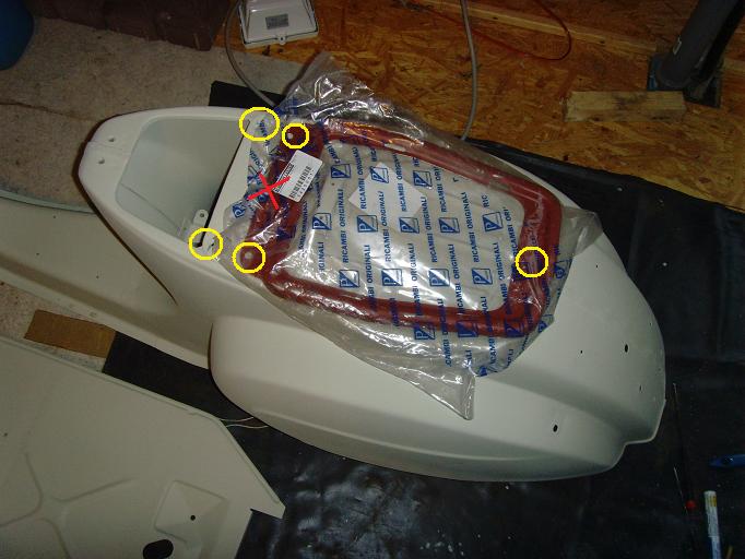

  11. Aber wenn da nur ein Verstärkungsblech drin ist, dichtet das ja nun auch nicht besser ab. Jedenfalls nicht, wenn es einfach nur dicker ist, um ein Gewinde zu ermöglichen. Das Loch geht ja dann trotzdem bis in den Tank ... oder? Also irgendwie stimmt doch da noch was nicht. Ich habe aber bei SIP ne andere Gepäckbrücke gesehen. Die ist länger und ich glaube die könnte an den neueren Tank passen ... guckst Du hier: Art.-Nr. 17537400 Ich denke dat geit ... werd ich mal die jetzige Brücke zurück senden und mir die andere zum antesten bestellen. Trotzdem hätte ich das mit dem anderen Tank gerne mal genauer erklärt. Irgendjemand muss son Ding doch haben??? Edit ist in der Wekstatt noch eingefallen, dass sie auch gerne ein Bild von dem vorderen Schwingsattel etwas detaillierter hätte. Am besten so, dass man sieht, wo er am Tank / Rahmen befästigt wird. Vielleicht ist ja jemand so nett ..
  12. Stimmt , das ist wahrscheinlich nicht möglich. Aber wie haben die das denn im Werk gemacht? Oder is das Blech da dicker bei den alten Tanks???
  13. Wow! Danke für das Bild. Sind diese drei Löcher denn original, oder nachgearbeitet? Wenn das original vom Werk so gebohrt ist, dann isses ja kein Problem die Löcher nachträglich in den Tank zu zaubern, oder? Einfach mit nem Gewindeschneider hinterher und schon isses schick ... Oder hab ich das was falsch verstanden??

  15. Das Bild mit der Chromgepäckbrücke zeigt aber so ziemlich genau mein Problem. Bei der Chrombrücke scheint zwar in dem Tank in der Mitte vorne ein Loch zu sein, aber kein passendes Loch in der Brücke, oder? Meine sieht fast genauso aus, halt nur nicht in Chrom. Hier mal ein Bild davon. Mit gelben Kreisen sind die Löcher im Tank und die Halterungen in der Geäckbrücke markiert. Das rote Kreuz zeigt, wo ich das fehlende Loch im Tank vermute. Die Brücke hat da aber auch kein Loch. Nur die an den Seiten, die nicht an den Tank passen. Wat nu? Kann ich da nicht Löcher in den Tank nachbauen? Oder brauch in ne andere Brücke? Oder unbedingt nen anderen Tank. Bei SIP gibts ja für V50 irgendwie zwei verschiedene Brücken. Passt da evtl. eine besser von?
  16. Nur in schwarz is natürlich übel .... ob man den neu beziehen lassen kann? Von einem Sattler oder so? Schon jemand von euch versucht? Ich werde gleich mal ein Foto von meiner Gepäckbrücke und meinem Tank machen und dann mal Klarheit in das Problem bringen ..... Fest steht: Ich habe nur die beiden Löcher, mit denen der Tank am Rahmen befestigt wird. Aber die Gpäckbrücke hat meiner Meinung nach auch nur diese beiden Löcher .... nur um 3-4 cm weiter vorne
