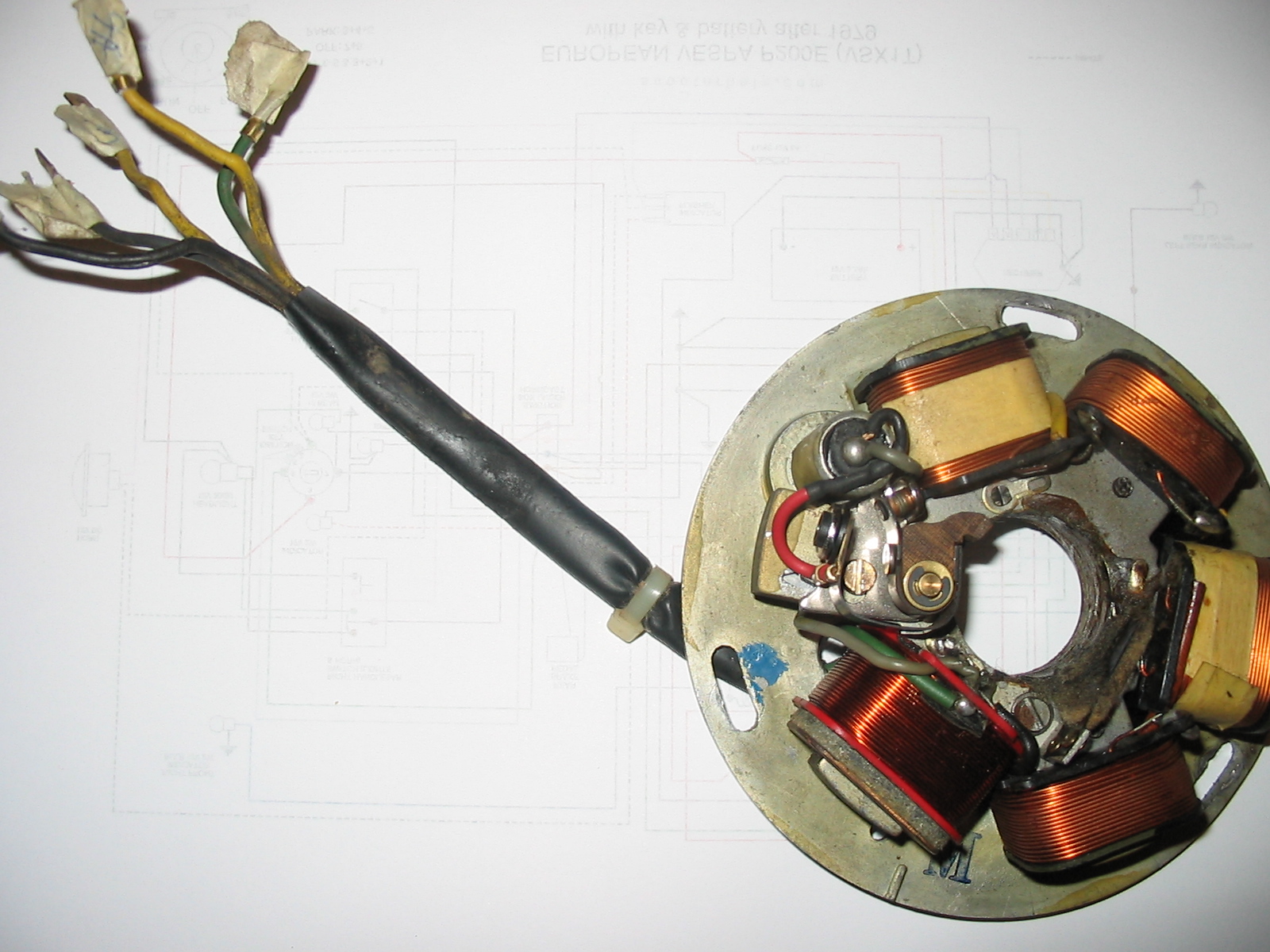

  12. Bevor du erst wartest, bis du den Polradabzieher hast, kannst du an deiner kiste auch mal gucken, ob da ne Zündspule oder eine CDI verbaut ist. (Sowohl in die Spule als auch in die CDI geht das Zündkabel von der Kerze.) Wenn du eine CDI hast, hast du auch ne ZGP mit Pickup. Eine CDI erkennst du daran, dasss zu dieser noch vier Flachstecker hinführen - Zündspule hat nur Massekabel (glaub ich) - jedenfalls wenn es neben dem dicken Zündungskabel noch vier weitere sind - dann und
  13. ....und hier noch ne kontaktlose mit pickup statt Unterbrecher.
  14. hier siehst du eine mit Kontaktzündung. Unterbrecherkontakte so auf 11 Uhr.
  15. .....und wenns keine Unterbrecherzündung ist sondern halt kontaktlos ist, kannst du das Polrad problemlos nehmen.
