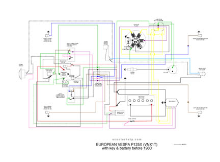

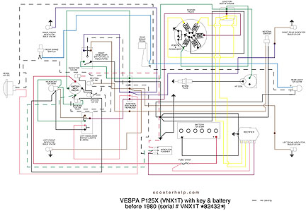

Kann man das so kategorisch sagen? Meine PX ist von 1978 - damals gab es auch eine 200E mit der gleichen Verkabelung und Regler wie meine, aber mit kontaktloser Zündung (7 Kabel) Link zum Schaltplan (scooterhelp) - es ist der mittlere Schaltplan für die PX VOR 1979 http://www.scooterhelp.com/electrics/pages...tml#euro_before Oder lese ich den Plan völlig falsch?

Wenn der Regler aber nichts mit dem Durchbrennen der Birnen zu tun haben soll und die Birnen direkt über die Lima laufen, hat doch die evtl. Überdimensionierung nix mit dem Durchbrennen zu tun, oder? Dann könnte zwar der Regler kaputt sein, dürfte dann ja nur den Effekt haben, dass die Batterie nicht richtig geladen wird? Ist es denn so, dass bei dem Gleichstromkreislauf die Frontbirne durchbrennt, wenn z.B. die Rücklichtbirne im Eimer ist? Warum müssen die Birnen alle "Richtig" dimensioniert sein - ne höhere Wattzahl dürfte doch nix machen? (Eher ne zu niedrige?) Wenn ich mir die Schaltpläne angucke, so ist bei einer Kontaktlosen Zündung mit 7 Kabeln (beide gelbe Kabel) auch der GG+BC Regler verbaut - dürfte doch dann nicht überdimensoiniert sein? (Auf den Schaltplänen sind nur die rot/gelb kabeligen mit AA...Reglern bestückt bei 7 kabeln) Wie kann ich herausfinden (ohne noch einen Satz Birnen zu verbraten - ich hab als "guter" Kunde den Gesamtbestand schon hier in Marburg aufgekauft) wieviel Watt meine ZGB bringt?

Nee - schon in Ordnung - ich halte mich jetzt an das Posting HIER Ich habe nochmal verglichen: Bei den Schaltplänen mit den AA...Reglern geht das B+ Kabel zu dem "Indicator flasher" bei den GG.. Reglern bei den Schaltplänen, die ich oben gepostet habe zu der Sicherung. Hab bei mir nochmal verglichen - kabel geht zur Sicherung, dann schätze ich, dass der GG Regler richtig ist. Ob irgendwo ein Kabel auf Masse geht - kann ich ja wahrscheinlich nur rausfinden, wenn ich den ganzen kabelbaum rausnehme und überprüfe, oder gibt es da ne andere Möglichkeit (z.B. Durchgangsmessung?)? Na gut, Sichtkontrolle bei den Kabeln, die ich sehen kann wär ja schon einmal ein Anfang. Ich werd mir mal nen neuen Regler GGB+C bestellen und hoffen, dass sich das Problem damit erledigt hat. Sonst muss ich wohl oder übel mal den ganzen Kabelbaum überprüfen...
