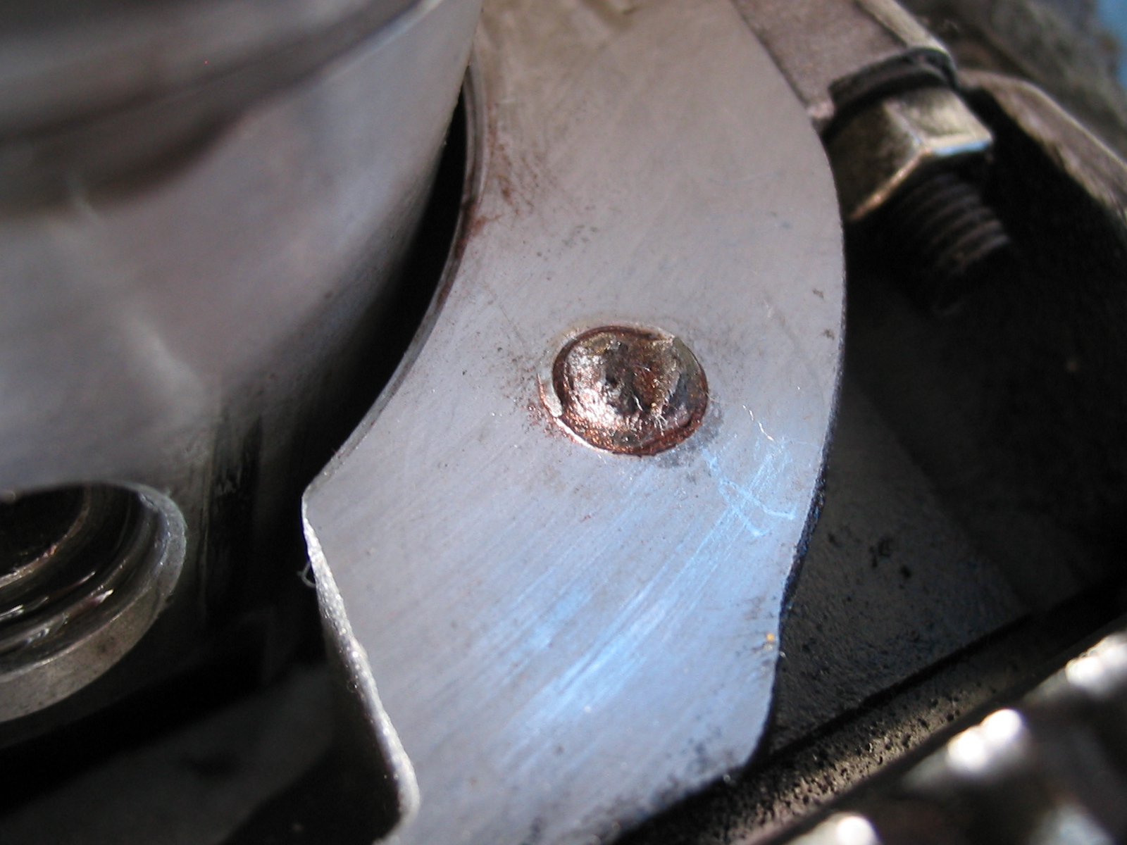

  8. Kann der Benzinhahn sein - und sonst der übliche Verdächtige: Vergaser. Vielleicht ist der versifft, sollte neu (ultraschall-)gereinigt und abgedichtet werden - Schwimmer und Schwimmernadel kontrollieren. Anstelle der Klammern für den Bezinschlauch empfehlen sich auch immer Schlauchschellen. Als meine PX so siffte, lag es am Benzinhahn der zwar schloss, aber im offenen Zustand nett am Schlauch lang ne Pfütze fabrizierte. Ich gehe mal davon aus, dass du ihn schließt, wenn du den Motor abgestellt hast? Lass ihn mal offen und guck, ob es auch sifft, wenn du den Roller abgestellt hast. Viel Erfolg - Frank

  10. Eben. Und dabei ist er abgerissen. Drehmomentschlüssel. War noch nicht mal son Baumarktteil und war für das erste Anziehen auf 12Nm eingestellt!!! Dabei ha ich den immer bei Nichtgebrauch entlastet!!!

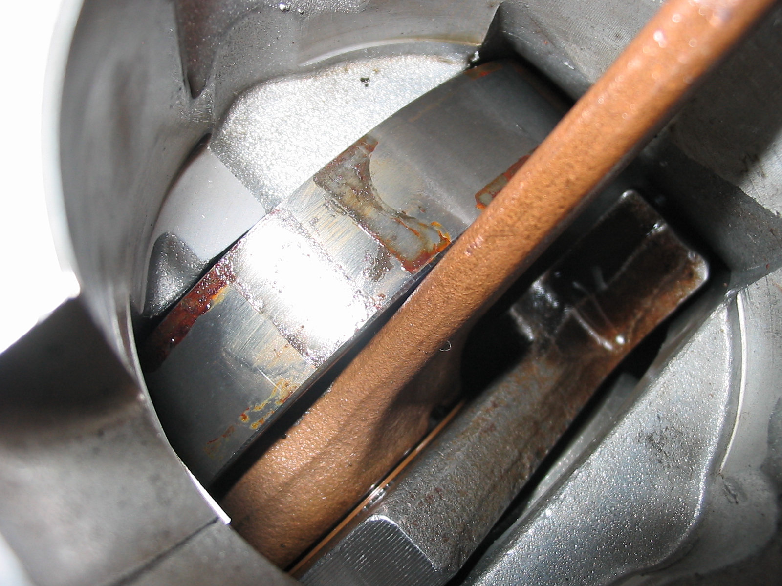

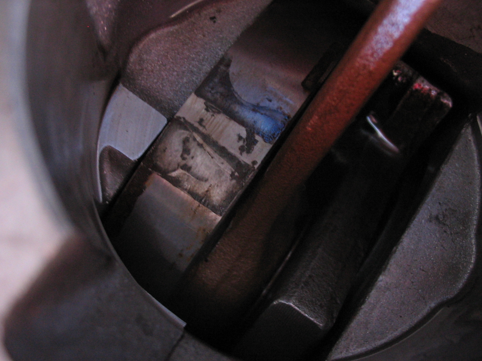

  11. Na gut, den auch. Ne, ich mein die beiden Flächen links neben der Pleuelstange, ist ja vielleicht nix, aber sicher ist sicher. Sieht so aus, als ob da was gerieben hat?? Wenns nix ist, wärs ja gut.
  12. Nabend, hab gerade mal in das Gehäuse gelinst (dachte, mir wär was reingefallen, war aber glücklicherweise daneben) und das da an der Kurbelwelle entdeckt. Schlimm? Woher kommt das? Irgorieren? Greetz - Frank
  13. was würde ich ohne euch machen!! Vorbohren Torx-Bit und Umgebung mit Heißluftpistole erwärmen - dat Dingens ist wieder draußen und ein neuer Bolzen kann wieder rein!
  14. Hey, danke! Das klingt doch besser als erwartet. Besten Dank erstmal. Weiterheulen tu ich, wenn ichs nicht gebacken kriege.
  15. Hallo Leute! Neben ein paar Tüten Mitleid brauch ich auch noch ein paar Empfehlungen. Mir ist gerade der neue Zylinderstehbolzen für meine PX 80 E mit 135 DR abgerissen, nachdem ich Kolbenklemmerspuren vom Einfahren und entsprechender Zylinderbearbeitung mit Natronzeug beseitigt habe und neue Stehbolzen eingedreht hab, weil die Gewinde oben nicht mehr so super waren und ich die Muttern mit dem Kopf ja Nebenluftfrei dranknallen wollte. Beim Überkreuzfestziehen ist mir dann ein Bolzen abgeschert, der Drehmomentschlüssel hat nicht funktioniert. Stell ja erstmal weniger Drehmomenzt für den ersten Durchgang ein und das Wundern, warums immer noch nicht klackt im Schlüssel und das Peng des Bolzens fielen zusammen. Der Drehmomentschlüssel ist schon in der Tonne - nun die Frage wie es weitergeht. Was anderes als Ausbohren geht ja wohl nicht. Aber wie? Habs noch nie machen müssen. Ausbohren muss ja wohl auch gut gerade gemacht werden, damit hinterher ein neues Gewinde geschnitten werden kann. 1)Motor ganz auseinanderbauen zum Ausbohren oder gehts auch so? 2)Mit nem kleinen Bohrer anfangen? Und welche Größe? Vorkörnen? 3) Gewindeschneider - wenn mans ausbohrt - kriegt man dann M8 noch selber hin? 4) Und wie, das es gerade geschnitten ist? 5) Oder besser gleich spalten, und Hälfte weggeben zum Ausbohren und Hülse setzen lassen? Was kostet son Spaß? son
