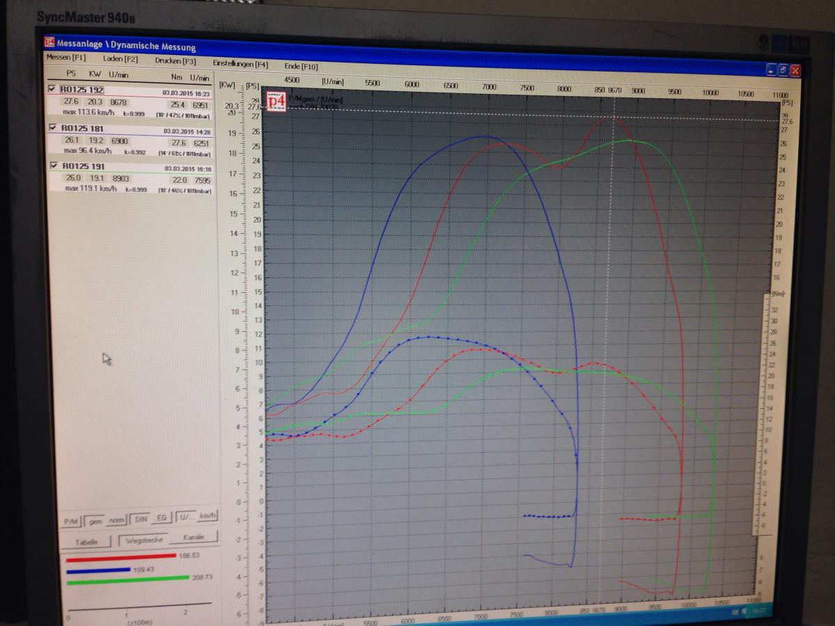

  5. Sind Wiseco und vertex kolbendach gleich?
  6. Kopf wollte ich ihm auch noch runterreissen. Der vergaser tauscht sich leider nur mit ansauger, aber auch das ist in planung.
  7. Am selben tag auf dem selben prüfstand.
  8. Ne die 38 sind von ihm, bei mir sind 28. deswegen such ich ja noch rum. Die letzte kurve ist vom seinem motor! Unterschiedlich sind nur kopf und vergaser.
  9. Naja watt soll ich sagen bei mir drückt es mit dem bullet fast 10 pferde weniger. Ist das kolbendach vom wiseco kolben und dem vertex kolben evtl. Gleich? Dann könnte ich morgen mit dem anderen kopf testen. Zündung dann auch. Mit dem tourist drückt der andere motor über 33 da sind es bei mir 27.
  10. So heute wurd der fräser nochmal reingehalten! Hab doof wie ich bin die diagramme nicht abgelichtet. Kommen evtl. Morgen. War aber bei beiden auspuffen nur ca. 1,5 pferdchen mehr, beim bullet war der einbruch nicht so heftig. Beim kollegen läuft die fuhre mit fast gleichem auslass, anderem kopf und 38er as mit ordentlich mehr pferden. Zylinder lagen heute nebeneinander. Frist mein vergaser die gäule?

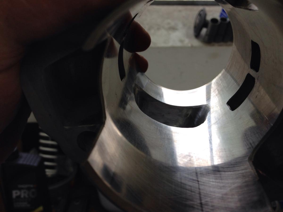

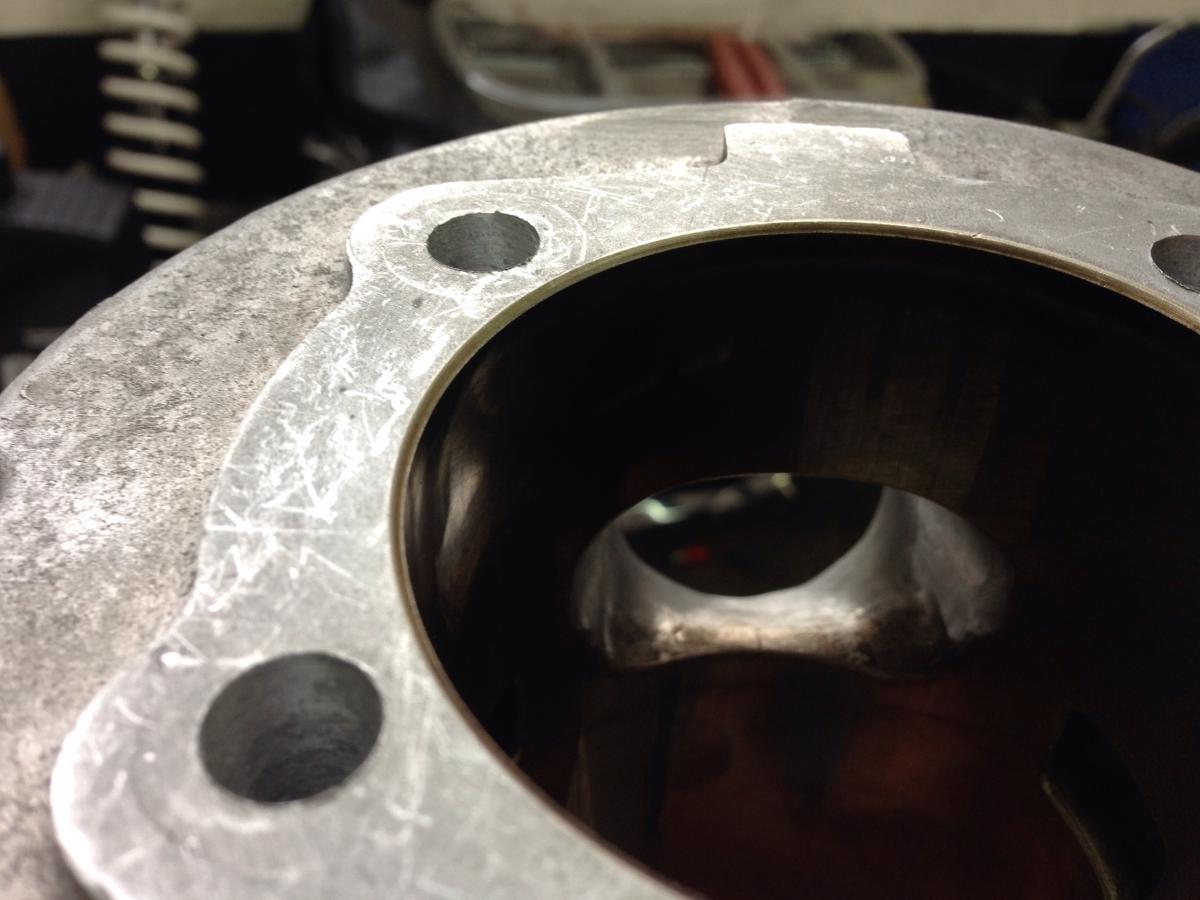

  13. Kolben vertex, kopf war dabei im kit
  14. Denke ich werd den touristen fahren wollen, 35 airstriker will ich aber eh testen.

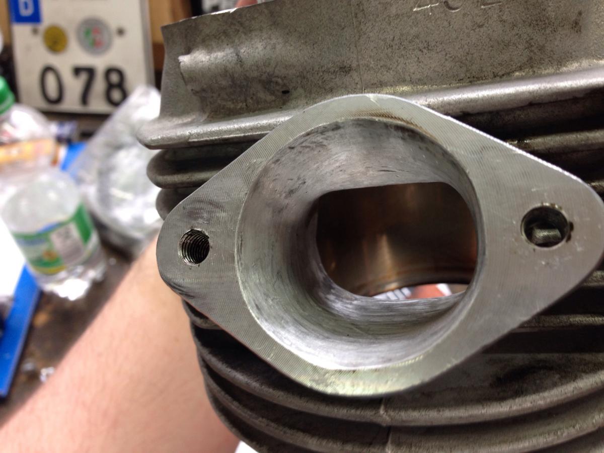

  15. Die 45,6 sind auslassbreite, nicht flansch. Oberkante seh ich auch ein wenig so. Den nicht gut teil bitte einmal für doofe erklären. Dann halte ich den dremel noch mal rein. Die 30 will ich bei dem verbauten kram sehen.
  16. So 45,6 mm
  17. Mehr bilder hab ich jetzt erstmal nicht, denke aber so schlecht ist der auslass nicht. Lerne aber sehr gerne dazu.

  21. Bin da out of the box mit meinem alten zylinder bei 126 -187 gekommen. Mit meinem neuen hab ich nicht gemessen. Bin mit franspeed road, jl3 replika und tourist am spielen. Fürn bullet hab ich zu wenig steuerzeit.
