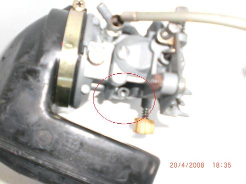

Danke Jungs, werde dann eine 48`er nehmen... MfG Tobi- Was fehlt da beim 19.19`er?
Peinliche Frage, aber ich weiß es einfach nicht. Was soll da in das Gewinde das so freiliegt? Eine Düse oder Schraube? Und wenn eine Düse, in welcher Größe ca. ? (Setup: PV mit DR133 und na klar 19.19`er Gaser, sonst Standard) Danke für Eure hilfe........ MfG- Wie/wo studieren?
