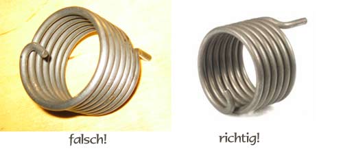

  16. Nö kein nachbau... da hat sich jemand schlicht vertan.. denke ich... die federn sind ausser dem "haken" auch ziemlich ident.! kann sein, wenn man sie trotzdem verbaut, dass der kicker hängen bleibt: weil die feder viel zu viel vorspannung hat und dann am Gehäuse schleift!
  17. So wundere mich die ganze zeit beim einbauen warum da irgend was nicht passt... kein wunder die eine feder (meine jetzige)(links) ist offensichtlich falsch herum und kann überhaubt nicht in die welle korrekt einhaken? was ist das denn für'n ??? habe leider versucht sie zu verbauen... hat jemand ne erklärung? ------------- AUFLÖSUNG: So die linke ist von ner Fuffi Die rechte ist die für die PX
