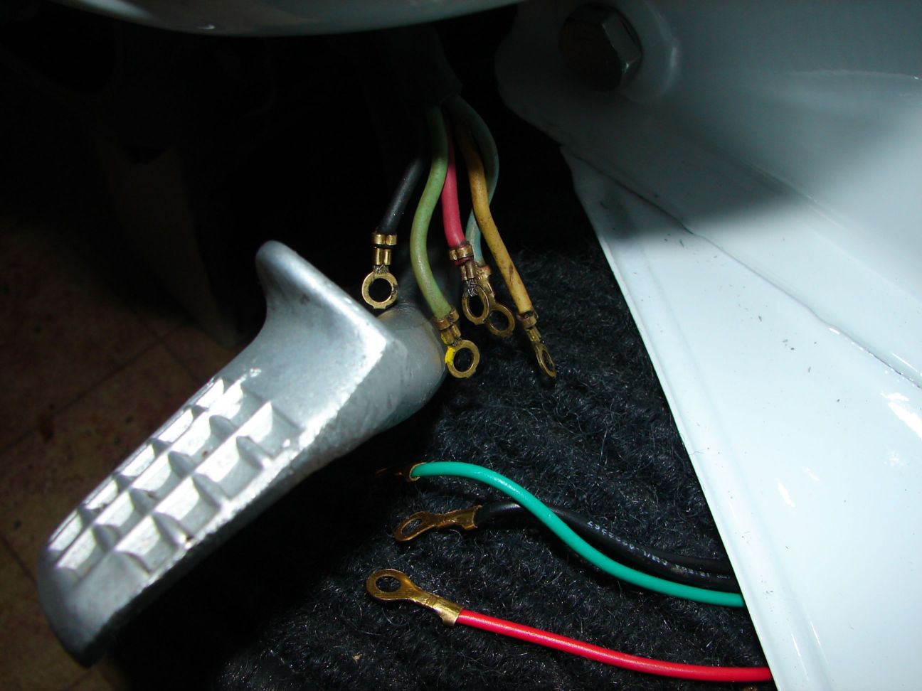

  6. Moinsen, kann so nicht funktionieren. Die Kontaktzündung der Fuffi ist bzgl. ihres Stromkreises Rücklicht nämlich immer "kurzgeschlossen", deswegen springt das Ding auch ohne Bremslicht nimmer an. Du musst das blaue Kabel ebenfalls an Masse legen um einen Zündfunken zu bekommen! mfg

  8. erstmal vielen Dank! Habe das blaue Kabel mit den schwarzen verklemmt und habe nun meinen Zündfunken wieder.... Werde das erstmal dabei belassen, evtl. hole ich mir von der Blinker-Spule Spannung und betreibe das Bremslicht dann mit nem Schließer anstatt nem Öffner am Bremspedal, müsste wohl funzen hoff ich zumindest mfg
  9. Hallo, habe heute nen neuen Kabelbaum in meine Fuffi eingezogen. Da ich die Version mit Bremslicht nirgends finden konnte musste es halt einer ohne sein, die notwendigen Kabel kann ich dann immernoch legen, soweit die (graue) Theorie. Nun besitzt der neue Kabelbaum drei Kabel mit Ringösen, die ins Kabelkästchen am Motor kommen und zwar in den Farben schwarz, rot und grün. Meine 3-Spulenzündung stellt aber fünf Ringösen mit den Farben schwarz, rot, grün, BLAU und GELB zur Verfügung, logischerweise bleiben blau und gelb unbelegt.... Gelb ist mir gerade nicht klar, aber blau hat definitiv mit dem Bremslichtschalter zu tun. Meine Sorge ist nun, dass ich ohne das Bremslicht auch keinen Zündfunken habe, da ich mich zu erinnern glaube, dass man wenn kein Kabelbaum angeschlossen ist die von der Zündung abgehenden Kabel entsprechend kurzschliessen muss, jedenfalls zwei um so ein vorhandenes Bremslicht zu simulieren. Hatte damals das Problem weil ich den Motor in nem Montageständer laufen lassen wollte, da hat man dann nur mit den gebrückten Kabeln nen Funken beim kicken.... Meine Frage ist nun ob ich auch mit gelb und blau unbelegt nen Funken haben werde und wenn nicht - was ich entsprechend brücken kann um doch einen zu haben bzw. wie ich verkabeln muss um auch das Bremslicht zu haben. mfg

  18. Hallo, das selbstständige Hochdrehen hört sich ganz nach nem Falschluftproblem an. Ich tippe mal pauschal du hast vergessen den Filzring einzusetzen bzw hast einen Neuen nicht eingefettet, richtig? mfg
