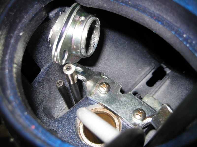

Anpassen wird heftig...Material ist dick als sollte man die Vespa dran aufhängen können und man müsste ja praktisch das Niveau der Kantung mindestens 5mm verschieben. Aber naja was bleibt einem übrig 12? sind n Haufen Holz für son Primitivoteil da könnte man glatt über ne Nachfertigung nachdenken! Werd versuchen das Teil umzuschustern. Den Plastikhalter gabs nach meiner Recherche in der PV auch erst ab nem bestimmten Baujahr...wär mal inetressant wenn jemand da alles drüber wüsste. mfg- Zughalter Primavera-Lenker, was ist hier falsch? mit Bild !
danke für eure Bemühungen bis jetzt, vor allem @ Motorhead! Die Zugenden sind klar, bei meiner hab ich die sogar in den Lenkerhalter eingeklebt damals. Den "echten" Fehler hat bis jetzt allerdings keiner gefunden, werd ich aber jetzt aufklären. Ich selbst wollte den Halter auch erst anders herum montieren, weil ich das so vor einigen Wochen erst bei meiner Rundlenker gemacht habe...nun sah ich aber durch die neue Chromatierung hindruch ganz deutlich die Abdrücke der ursprünglichen Montage und somit kann dieser Halter nur so herum montiert werden wie auf meinem Bild, dann wiederum verträgt er sich nicht mit der Schaltrolle Ich habe nun versucht ihn genau anders herum zu montieren, was nicht möglich ist. Der Abstand der beiden "Haltenasen" ermöglicht das garnicht, da er zu eng ist. Also hab ich den Tacho aus meiner RuLi gebaut und mal reingelunst...der Halter ist anders als der den ich gerade verbaue....nicht viel aber die Haltenasen sind kürzer und in anderem Winkel angebracht als es der Fall sein müsste. Dieser verf****e Halter ist übrigens NICHT LIEFERBAR, weswegen ich logischerweise auch gef***t bin^^ Folglich gibt es bei den Metallhaltern offenbar zwei Varianten, nämlich den für Rundlenker und den für Ecklenker. Ich häng mal ein Foto an von der Ecklenker-Variante, die andere Variante hat übrigens auch nicht diese Nut an der Vorderseite zwischen den beiden Befestigungslöchern. Werde wohl die Ecklenker-Variante zerstückeln und nach Vorlage der Rundlenker-Version neu verschweissen müssen :-D mfg und hier die andere Version, leider schlecht zu erkennen:- Zughalter Primavera-Lenker, was ist hier falsch? mit Bild !
Also die Schaltrolle ist korrekt soweit seh ich gerade bei PIS....den Halter finde ich aber wie immer nicht der muss falsch sein oder??? mfg- Zughalter Primavera-Lenker, was ist hier falsch? mit Bild !
Schon klar dass die Rolle gedreht werden muss, ändert sich aber an der Tatsache dass da was gewaltig stinkt nichts.... Der Halter war bei dem Roller dabei, wenn auch nicht montiert. Hab den nur wie alle anderen Anbauteile auch chromatieren lassen... mfg- Zughalter Primavera-Lenker, was ist hier falsch? mit Bild !
Servus, sitze gerade an der V50 eines Freundes mit Primaveralenker. Hab so meine Probleme mit dem Zughalter. Einmal ist es so, dass das Schaltrohr sehr weit in die Mitte des Lenkers hineinragt, so wie bei den V50 Ecklenker folglich habe ich auch wie auf dem Bild zu erkennen die Schaltrolle vonner V50 Eck aufs Schaltrohr gesteckt. Das Gasrohr endet ganz normal an der Bohrung im Lenekr so wie bei allen V50 Rundlenkern auch dort müsste ich die Gasrolle mit dem Schaft montieren, der ja dann in das Gasrohr eingeführt wird. Nun kommen sich aber Zughalter und Schaltrolle schon in die Quere wie man sieht. Ist der Halter falsch oder was ist hier im Argen? Haben den Roller leider in Teilen gekauft so dass ich nicht weiss wie der Halter auszusehen hat... mfg- Zur Sache Schätzchen....bei wem rutscht die Kupplung mit Castrol MTX

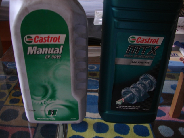

Die erreiche ich wikrlich nicht...die Kupplugn lies sich mit dem Kompressor voll zusammendrücken wie ich es kenne, Scheiben sind auch richtig herum montiert. Hab übrigens den V50 Deckel mit dem kleinen Umlenkhebel. mfg- Zur Sache Schätzchen....bei wem rutscht die Kupplung mit Castrol MTX
Servus, hatte Anfang des Jahres ein Öl namens "Castrol EP80W Manual" in meine V50 gekippt und hatte nach knappen 100km dann ne rutschende Kupplung. Ich hab die Kupplung dann zerlegt und die Malossi-Feder montiert, außer ner Sehnenscheideentzündung brachte auch das nicht den erhofften Erfolg. Also Öl abgelassen und ne Flasche vom vielgerühmten Castrol MTX besorgt. Dazu neue Kupplunsgbeläge weil die ja nun noch mit dem Vorgängeröl vollgesogen waren....alles wieder zusammen (mit der Sehnenscheideentzündungsfeder von Malossi) und ab dafür.... Am Anfang war das tatsächlich brauchbar mal abgesehen von der Handkraft anner Kupplung. Aber nach knappen 100km fing der Kot an wieder zu flutschen. Ich hab jetzt n wenig Vorspannung vom Kupplungszug genommen und es geht mit ach und krach, die Kupplung rutscht nach einigen Kilometern leicht und bei eingelegtem Gang und gezogener Kupplung geht sie mir bald aus. Frage ist nun, ob das an dem MTX liegen könnte. Ich werde über Winter auf die XL2 Kupplung umrüsten, aus Gründen meiner Paranoia mitlerweile mit jeder zweiten Feder von Worbel... Mein Setup ist relativ moderat also Polini 75 auf Rennwelle und 19er Gaser mit Polini Left. mfg- Nur mal schnell ‘ne Smallframe-Technikfrage
