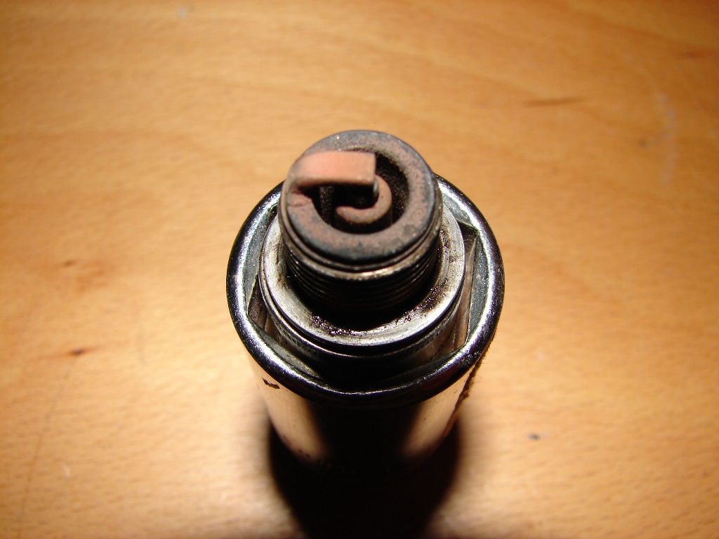

Okay, hab trotzdem nochmal folgendes verändert, mit folgenden Resultaten: Nebendüse von 45 auf 38: deutlich verbesserte Gasannahme, das was ich als (hölzern) beschrieb ist komplett verschwunden. Chokedüse von 50 auf 60: Dreht beim starten mit Choke nicht mehr so brutal hoch, bei warmen Motor beginnt sie beim Choke ziehen zu spucken, so wie sie es wohl auch sollte. Hauptdüse von 84 auf 76 : Hatte sogar ne 84er drin, keine 82 wie beschrieben. Hab jetzt mit der 76er das Gefühl, dass sie obenrum ne Ecke schlechter geht. Wir haben hier ne etwa 250m lange Steigung, da schaffte ich mit der 84er Düse glatte 55 bis oben, jetzt sind es genau 50.... Insgesamt also deutlich in die richtige Richtung, werde morgen weiter mit der Hauptdüse experimentieren, Neben- und Chokedüse scheinen mir jetzt sehr gut. Ich häng nochmal das aktuelle Kerzenbild an, eigentlich meines Erachtens top. Wird aber sicher nochmal ne Ecke heller wenn ich morgen mal im Industriegebiet ne Minute Vollgas fahren kann. mfg

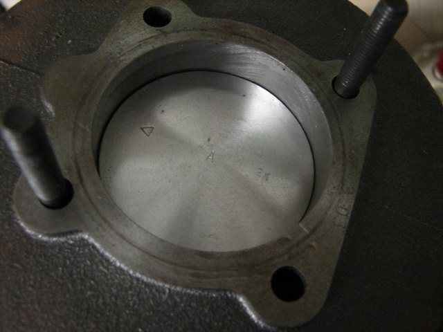

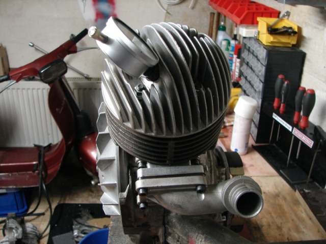

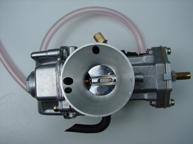

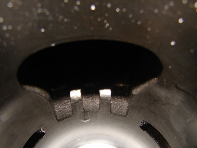

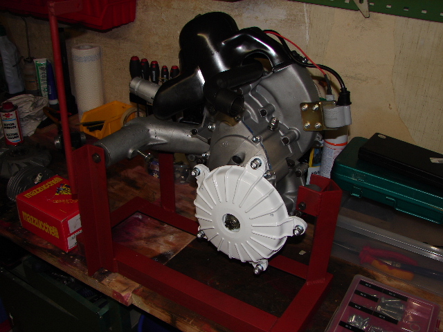

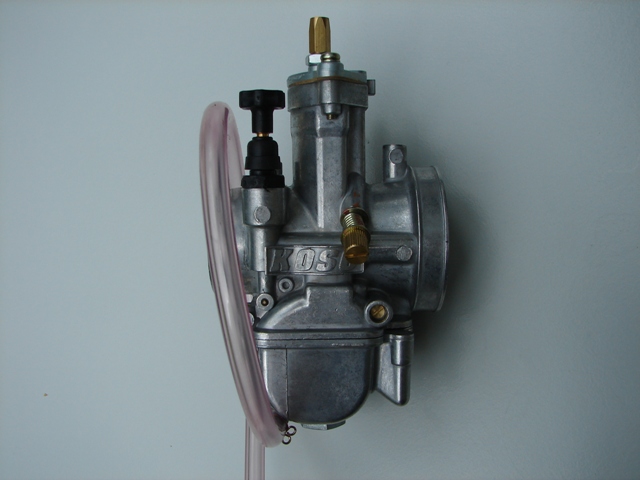

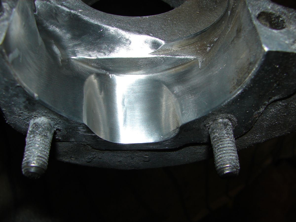

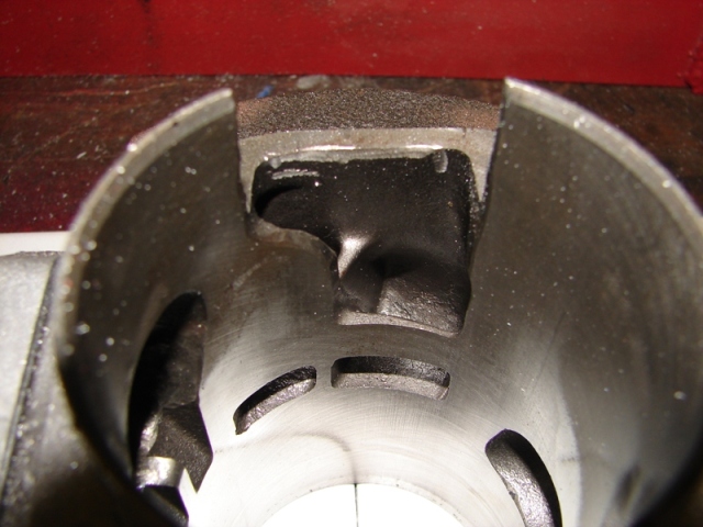

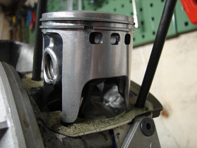

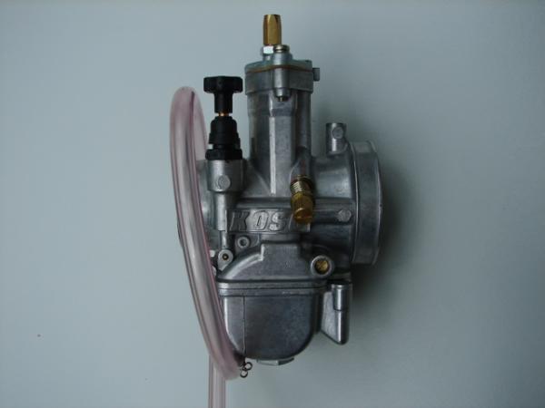

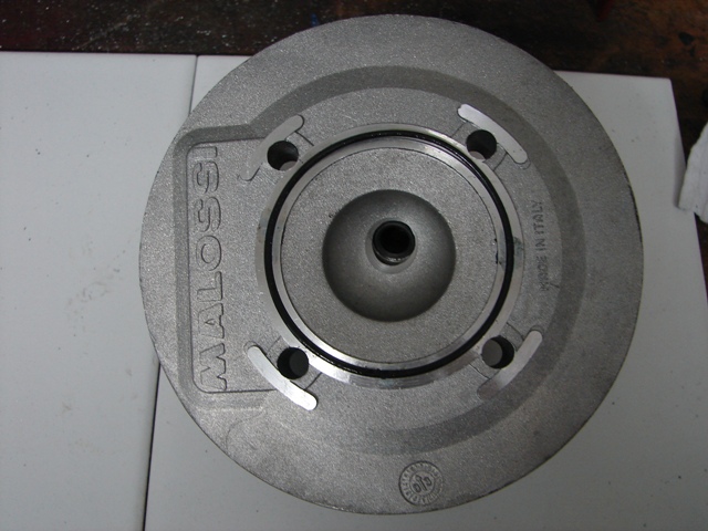

Hallo, wegen meines Studiums muss ich mich leider von meinem aktuellen Projekt trennen. Es handelt sich um einen neu aufgebauten Motor mit 136er Malossi Zylinder als Direktansauger. Motorgehäuse ist ein V5A4M. Die Leistung liegt mit dem richtigen Auspuff sicher schon bei 17PS.... Die verbauten Teile: Malossi 136ccm Direktansauger 155? Ansaugstutzen Malossi 125? Primär 2.56 geradeverzahnt 45? Kurzer Vierter von Zirri 240? Mazucchelli Vollwange 20/20 130? Koso Vergaser 28mm 120? ------------------------------------------------- Gesamt 815? Hinzu kommen meine Kosten für das Gehäuse, welches von Ölfuss (der Schrauber von Rötger Feldmann alias Brösel) aufgeschweisst wurde, natürlich ein kompletter Lager-/Dicht-/Simmerringsatz usw..... Zylinder und Kolben sind wie auf den Bildern ersichtlich bearbeitet, jedoch nichts Extremes, die Quetschkante beträgt 2,1mm. Also noch viel Luft für weitere Maßnahmen. Diese wie Späne anmutende Partikel auf dem Zylinder-Foto sind keine, is meine Digicam! Der Motor wird wie auf den Bildern abgebildet angeboten, dazu gibt es den nagelneuen 28er Koso (mit je 3 Düsen), Zündung ist keine montiert. Der Motor wurde einmal im Montageständer angeschmissen um zu gewährleisten, dass er wirklich läuft. Er war nie eingebaut und alle verbauten Teile sind somit in Neuzustand. Preislich dachte ich an 750? (oder euer Angebot) incl. Versand in einer sicheren Holzbox, der Motor wär darin richtig verschraubt. Oder entsprechend weniger an Selbstabholer in 38640 Goslar/Harz. Meine Kosten liegen deutlich über 1000? und der Motor war wiegesagt nie verbaut. Für weitere Fragen stehe ich gern per PM zur Verfügung! mfg Knut- Rahmen V50
