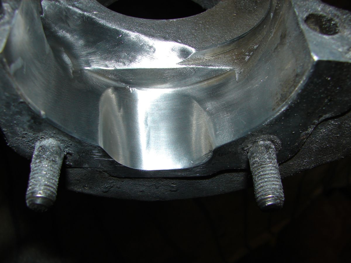

  2. stimmt, steht in der Tat einiges geschrieben! Werd mir das alles mal zu Gemüte führen, notfalls macht der Worbel das ja auch für nen akzeptablen Kurs, werd ich wohl das erste Mal bei ihm machen lassen... Muss euch noch mit nem Bild des Überströmers nerven, hab den auf den Polini angaypasst. Diese Kante, die ich jetzt praktisch zwischen oberem Bogen der Drehschieberdichtfläche und Überströmer habe, nimmt man die Weg oder ist das egal? Hoffe ihr wisst was ich meine, diese Stufe... mfg
  3. gut okay, dann hör ich vorerst mal auf da wegzunehmen, nachher fehlt zuviel Lippenwelle selber flexen? Hab schon welche gesehn, weiss aber nicht ob ich das gleich hinbekommen würde beime rsten Versuch, finde nämlich auch keine anleitung.... Zylinder bleibt der 75er. Rüste eigentlich ja nur um, weil sie mit Drehschieber kaum noch läuft. mfg

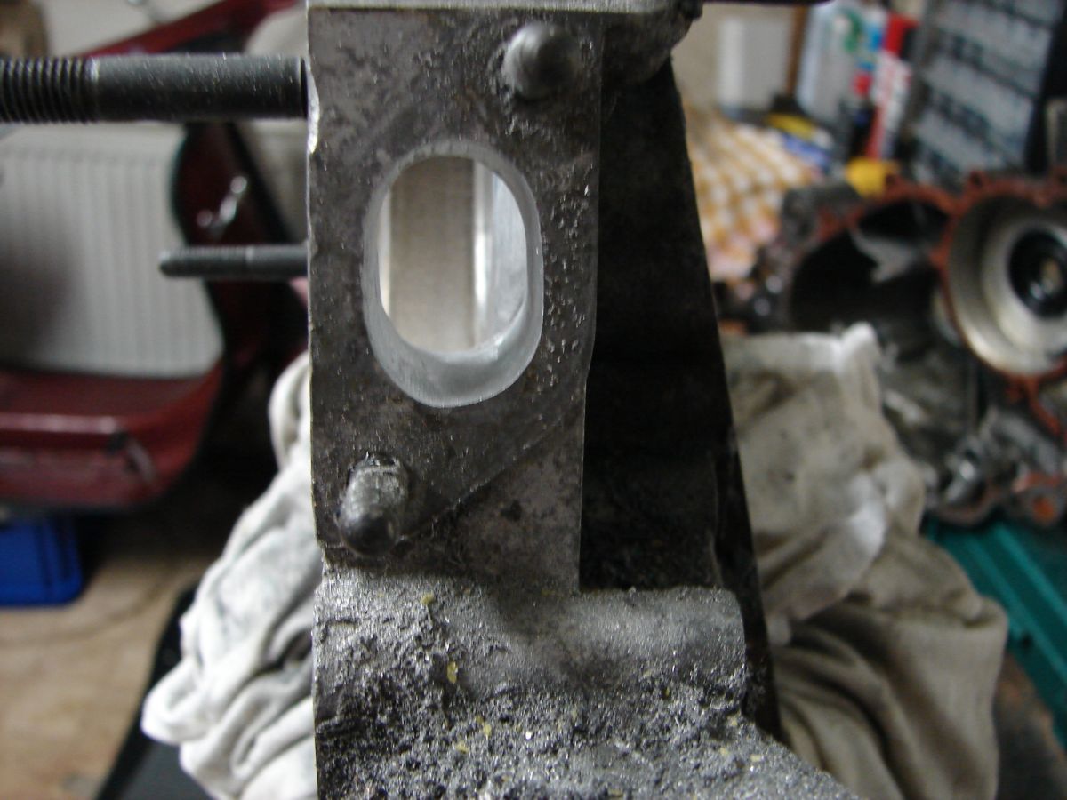

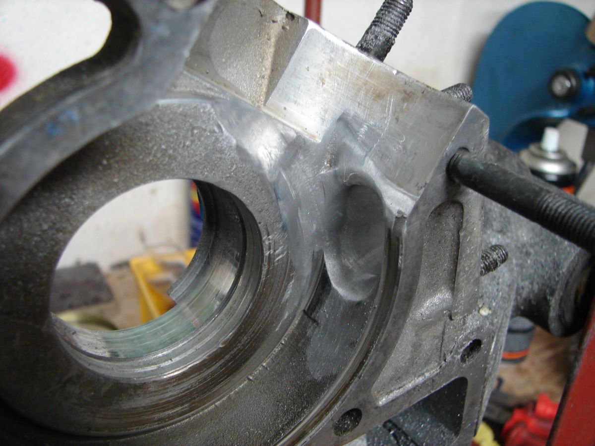

  5. Hallo, hab gestern Nacht ausführlichst die Suche bemüht und viel Verbales, wenig Anschauliches gefunden. Mir ist bei voller Fahrt ein Bolzenclip ins Kurbelgehäuse gefallen und hat die Vorverdichterplatte dermaßen vergewaltigt, dass ich mich entschlossen habe, auf Membran umzubauen. Nun, die Vorverdichterpplatte ist weg und auch die Drehschieberdichtfläche habe ich Richtung Überströmer hin etwas angefast. Werde ne Mazzucchelli Rennwelle verbauen und den Polini Gehäusemembranansaugstutzen für den 19er Gaser. Habe nun ein Bild mit meiner bisherigen Arbeit angehängt. Bevor ich jetzt ans Glätten und Verrunden gehe wollte ich eure Meinugn dazu hören. Denke den Einlass an sich kann ich noch um einige Millimeter öffnen, richtig? Wie weit kann ich den Einlass im Drehschiebergehäuse noch Richtung Zylinderfuß ziehen?(den Fuß selbst wollte ich in diesem Bereich auch noch anfasen) Habe einige Fotos gesehen, auf denen der Einlass im Gehäuse auch nach unten weit geöffnet war, bringt das was? Am Besten wärs echt, wenn ihr mein Bild verwendet und da mit Paint oder so was einzeichnet oder vll. hat ja netterweise selbst jemand n Bild zu meinen Fragen mfg

  9. Liegt mein Problem jetzt an der Frässtelle in diesem Bereich? Wäre es evtl. möglich nen Gehäuse-Membranansaugstutzen zu verbauen oder verträgt sich das wieder nicht mit der Rennwelle? mfg
  10. Also mein Hauptaugenmerk lag auf der Vorverdichterplatte, die war okay. Die kreisrund Fläche praktisch ums Kugellager is im Bereich Einlass beschädigt bzw. weggefräst, dachte das wäre ohne Bedeutung.... mfg

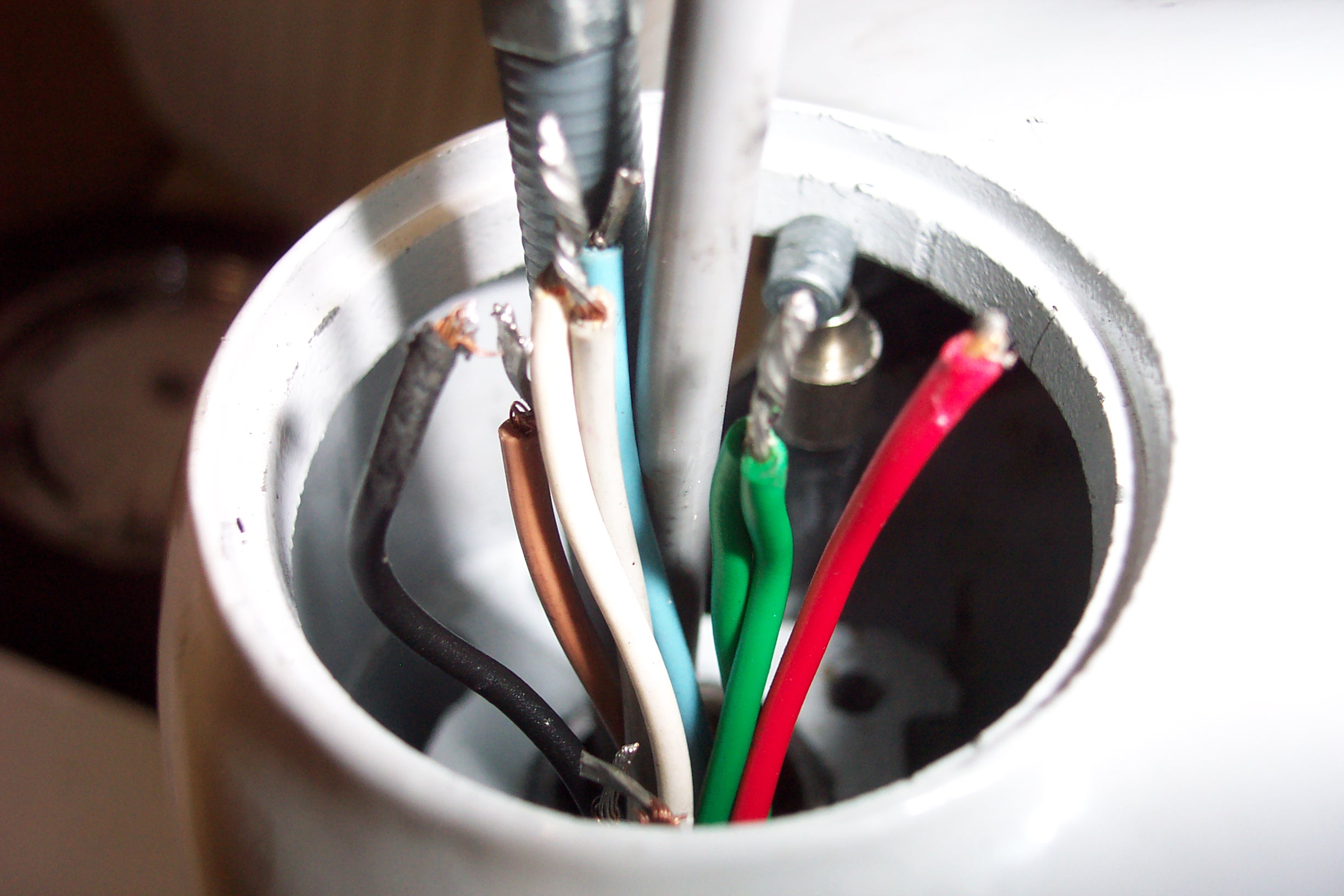

  12. Hab ich, immer dieses Problem mit dem violetten kabel. Z.B. bei diesem Schaltplan... die Kabel 1,5 und 6 muss ich ja nicht vom Schalter selbst zum Scheinwerfer ziehen oder? Die müssen doch schon als Schleife im Kabelbaum vorhanden sein, da ich ja noch drei freie Kabel habe, die eindeutig für den Scheinwerfer sind. mfg
  13. Hallo, habe einige Probleme beim Anschluss der Elektrik. Habe im Zuge der Restauration nen neuen Kabelbaum eingezogen(ohne Blinker/Bremslicht) und finde nun keinen Schaltplan, der exakt auf meinen Kabelbaum passt....(immer n violettes Kabel mit drin) Schwarz und Rot sind mir klar, Killschalter funzt damit auch. Die restlichen Kabel kann ich nicht recht einordnen. Habe mal ein Foto geschossen, nicht zu sehen sind die drei Kabel für den Frontscheinwerfer, die Enden einige cm unter den anderen. Hoffe es kann mit jemand helfen, weiss nicht wie ich daran den Schalter anschliessen soll.... mfg
