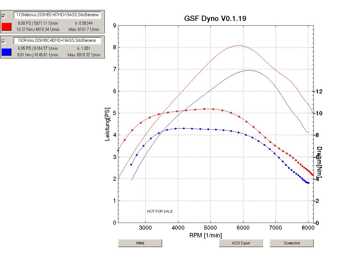

  6. Ahoi Gemeinde, hab nun erfolgreich aufgerüstet. 112er Malossi Drehschieber mit Mazzu Rennwelle (140°), 20 SHBC auf 19er ASS mit Sito Banane. 2,86 - 3 Gang. 16° ZZP Hab wie in der Anleitung gewünscht den Original Luftfilter mit zusätzlichen Bohrungen versehen und hab mit einer 90HD angefangen. Das war ihm definitiv zu fett, drehte nicht aus. Bin mittlerweile bei der 87HD angekommen und fährt sich gut. Nicht zu heiß, bis jetzt nur einen kleinen Reiber beim ausfahren. Nur hab ich gestern festgestellt das er kräftig aus dem Kopp süffte. Also wollte ich heute den Kopf neu dichten und hab in Erfahrung bringen können das die Kupferdichtung eigentlich vor dem verbauen mit einem Bunsenbrenner ordentlich eingeheizt werden sollte. Daher wohl auch mein undichter Kopf, denn einen Bunsenbrenner hab ich nicht. Ich hab ihn dann heute ohne die Kupferdichtung verbaut und auf meine altbewährte Zylinderkopfdichtungsmasse zurückgegriffen. Nun hat er überraschenderweise mehr Bumms und wird auch glühend heiß. Da diese Kupferdichtung ja in eingebautem Zustand ja fast 0,1 -0,15mm hoch ist und der Zylinder ab Werk schon mit einer Kompression von 12,5:1 ausgestattet ist tippe ich mal auf erhöhte Verdichtung durch weggelassene Kopfdichtung? Fährt jemand anderes auch seinen Malossi ohne Kupferdichtung und hat ähnliche Erfahrungen gemacht? Oder soll ich wegen fehlendem Bunsenbrenner die Kupferdichtung mit Dichtungsmasse zusammen einbauen? Ebenfalls bin ich durch die Einbauanleitung etwas verwirrt, Malossi empfiehlt zum Setup beim SHBC 20/20 90HD, bei Rennwelle sogar 92HD. Das ist bei mir definitv zu Fett. Aber das ich gleich 3 Düsengrößen runtermuß kommt mir schon arg viel vor. Respektive sogar 5 wegen der Rennwelle. Oder gibt es für den 20 SHBC einen extra ASS? Der 19 ASS den ich jetzt fahre hat einen Durchmesser von 20mm, da hatte ich vorher schon den 19er Vergaser drauf. Oder auf den Originalluftfilter verzichten und Ramair oder was von Malossi benutzen? Hmm.

  11. Polini Left ist mir zu laut mit kleinem Schild. Deshalb ja auch die 2,86, dann habe ich auch nicht mehr diese exorbitante Drehzahlorgien um mal auf Geschwindigkeit zu kommen. Auch bringt der nicht so arg viel mehr. Dreht halt nur höher aus. Hier mal der Vergleich zur PK, 102 Polini, 19er Veragser, 4 Gang und Polini Banane. Edith fügt noch hinzu das mein 102er im dem Vergleich noch nicht bearbeitet war. Das macht den Unterschied in der Leistung zum 112 - 102 Vergleich. Ich hab da die gleichen Bearbeitungen gemacht wie beim 102 DoA. Siehe erstes Post.
  12. So, nun mal im Vergleich der 112. Schönes Band und ordentlich Druck. Spitze wohl irgendwas um 90, kann ich nicht genau sagen, die Tachonadel geht nicht weiter. Läuft schön ruhig, mal gucken ob der die 80 auch Tourenfest leistet. Ist im Moment noch zu mager, fährt mit einer 87HD, laut Kerze braucht er wohl eine- oder zwei Nummer größer. Ich hatte den ursprünglich mit 90HD gefahren, da ist er viel zu Heiß geworden und drehte nicht aus. In der Einbauanleitung von Malossi wird empfohlen dem Original Luftfilter zusätzliche 4 Löcher mit Ø 11 mm zu bohren wenn 90HD. Das hab ich natürlich erst später gelesen… Ich hab da jetzt erstmal 4 Löcher mit Ø 5mm gebohrt und dafür eine 87 HD. Langsam rantasten. Und ich Depp hab mein Tütchen mit den Düsen verbummelt Hab jetzt nur noch die 90HD. Entweder größere Löcher bohren oder mit den Ø 5 mm Löchern auf eine 88hd warten. Also werde ich noch ein wenig an der Einstellung fummeln aber ich glaube viel mehr passiert mit dem so nicht mehr. Reicht mir aber völlig aus. Allerdings lasse ich mich auch gerne überraschen. Fahre den mit der Mazzu Drehschieberrennwelle 140º, Sito Banane und dem 20SHBC, das ist der der auf den 19er ASS passt. Im Moment irgendwo bei 15°-16° Vorzündung, also da wo er laut Malossi sein soll. Und alles auf Kontaktzündung 6 Volt. Da flattert auch bei 8.000 RpM nichts.
