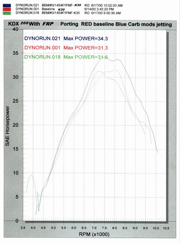

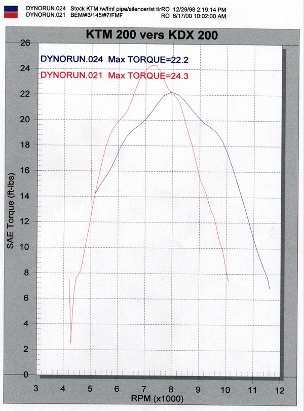

  13. hat sie (mittels fliehkraft bei 6000 macht sie die resokammer zu und den schieber auf),wobei zu sagen ist,dass die kdx sehr auf drehmoment ausgerichtet ist und "nur" 30 hiraPS bei 8000 hat. ist mwn der kurzhubigste japaner überhaupt. bau gerade einen runner mit dem zylinder und werde die AS auf offen blockieren. der zylinder kann auch auf max 72mm aufgebohrt werden und ergibt dann mit 58mm hub ~240ccm.
