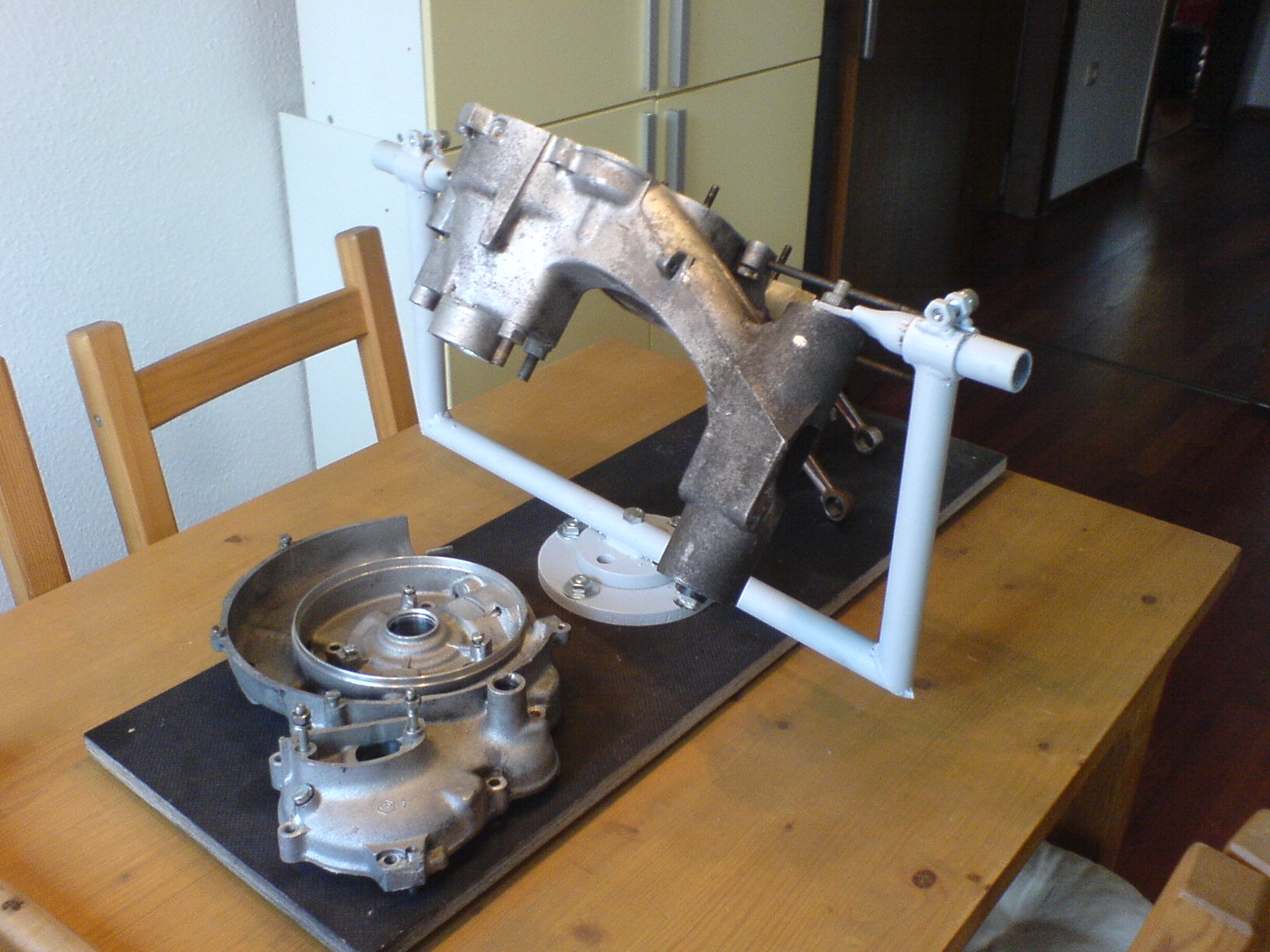

  9. Der Herr "BlechSchrottArchivator" hat da mal einen "GSF-Ständer" produziert. Von der 2. Auflage habe ich ein Exemplar abbekommen (EUR 74,- inkl. Versand). Hat sich SEHR bewährt, schönes Ding (s. Foto). Gruß Keith
