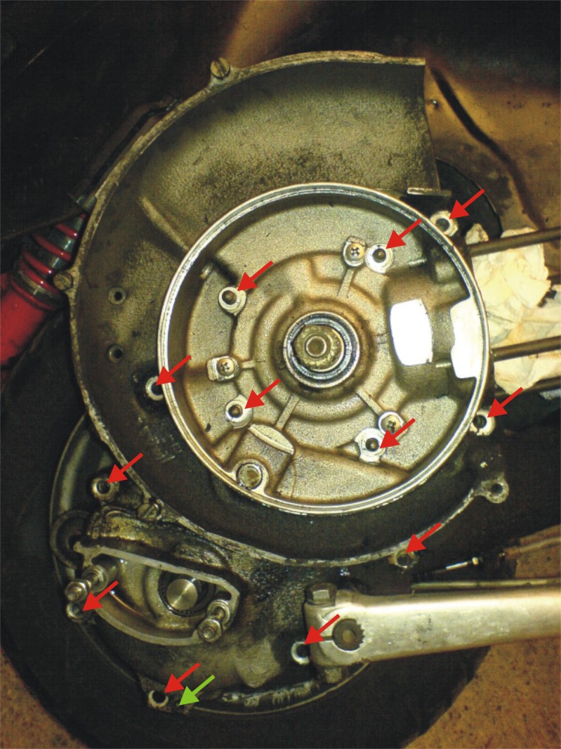

  1. Öhm - jaja! NEIN VERDAMMT!! Der versch***ene Bolzen geht verdammt noch mal nicht raus. In WD40 geflutet, bis zur Erschöpfung drauf rumgehämmert... Aber noch gebe ich nicht auf. Melde mich wieder. Danke für die Anteilnahme.

  5. Also. Ich habe da gestern mal inkl. Schlägen gegen den montierten Kickstarter probiert: Nix! Nur um sicherzugehen, dass ich nicht doch irgendwo was vergessen habe: Foto s. Anhang. Rot: DIE Schrauben sind raus Grün: Ist das der Stift der rausgeschlagen werden muss? Ist der konisch oder kann man den in beide Richtungen rausdengeln? Gruss und Dank! Keith

  7. Danke dafür! Also die Forumssoftware hält mich inzwischen für "talent"iert Ich sag jetzt nichts mehr bevor ich nicht nochmal in der Garage war... Danke erstmal...
  8. Den der "andersrum" drin war habe ich übrigens gefunden, an dem liegts definitiv nicht.
  9. "Unter Schwinge", "Nähe Ablassschraube"... Ich sags ja: [vorsicht Witz!] Ohne Flex komm ich da doch nicht weiter Wir sehen uns im "Suche" Forum, Subject "S: 200er Motor, UNVERBASTELT!"
  10. Ok, werde mir den Bolzen aka Passstift mal ansehen... Wo ist der genau? Unter der Schwinge?

  15. Ok, danke für die Hilfe erstmal. Werde heute abend: - Nach übersehenen Schrauben suchen (gibt NATÜRLICH keine ) - Den Kickstarter wieder montieren und auch diesen mit dem Gummihammer bearbeiten Wenn das nicht hilft hol ich die Flex raus. Wär doch gelacht
  16. Schaltraste? Du meinst das Ding auf dem die Scheibe sitzt an der die Züge angreifen? Ja - ist ab. Auch die Schrauben hinter der Ankerplatte. Und ja - auch der Zylinder
  17. Hallo! Mein Winterprojekt geht in die 2. Runde: Bearbeitung des Motorgehäuses. Nur: Wie krieg ich das Ding auf? Habe so 11-12 11er Muttern gelöst, die die beiden Motorhälften zusammenhalten aber meine Gummihammerschläge werden einigermaßen hartnäckig ignoriert. Bevor ich noch mehr deformiere: - Gibt es da nen Trick? Heissmachen, Hammer und Meissel, Flex? - Muss die Kupplung dafür raus? Habe mich bisher nur von "aussen" vorgearbeitet... Gruss aus Aachen Keith
