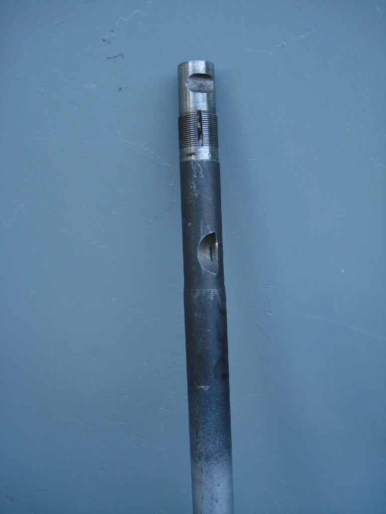

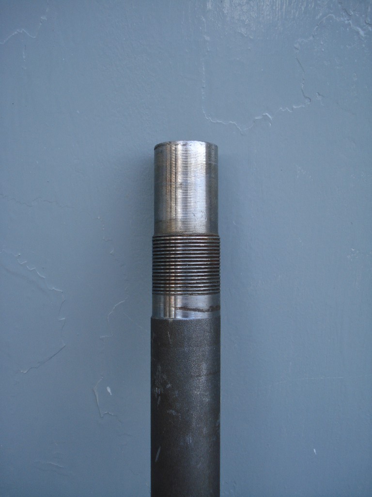

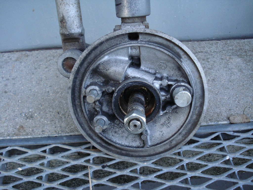

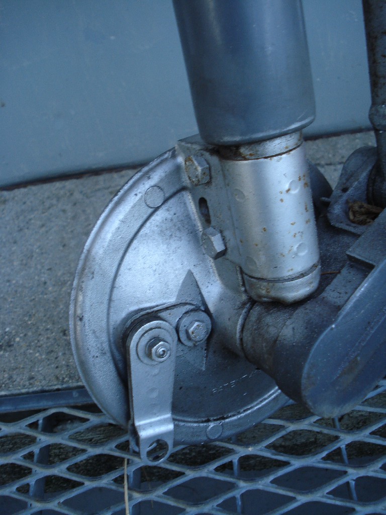

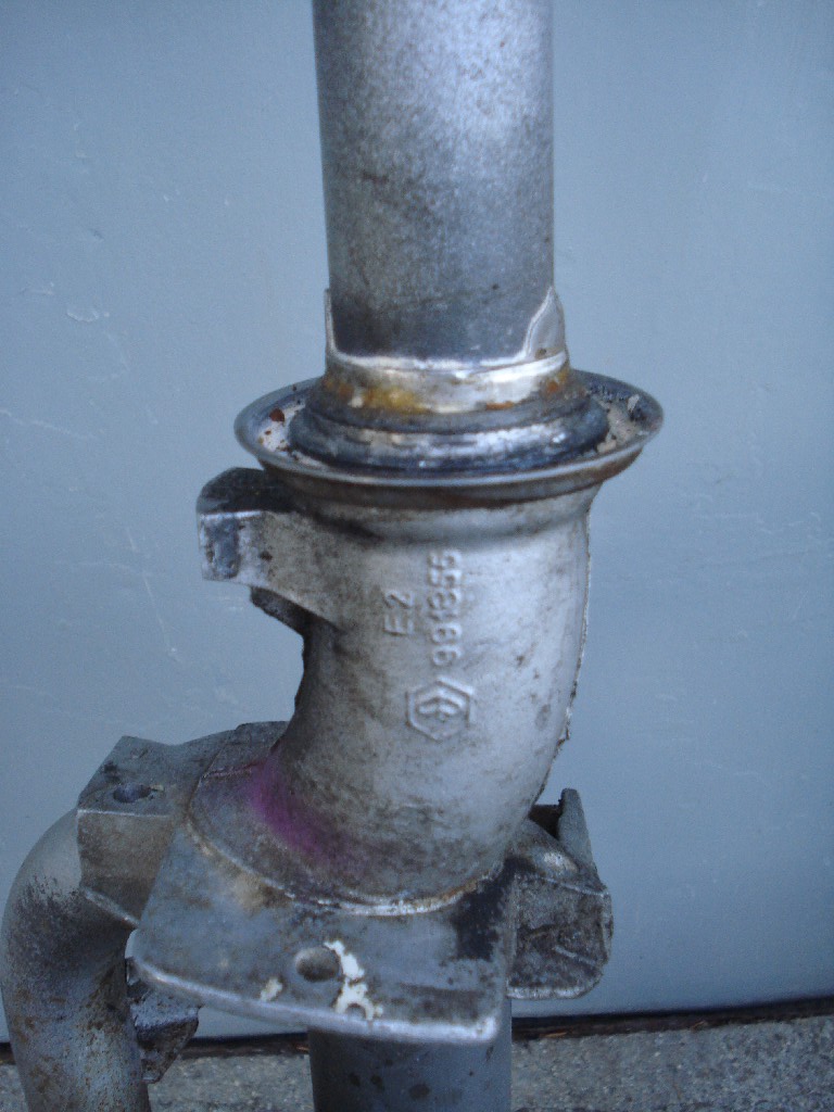

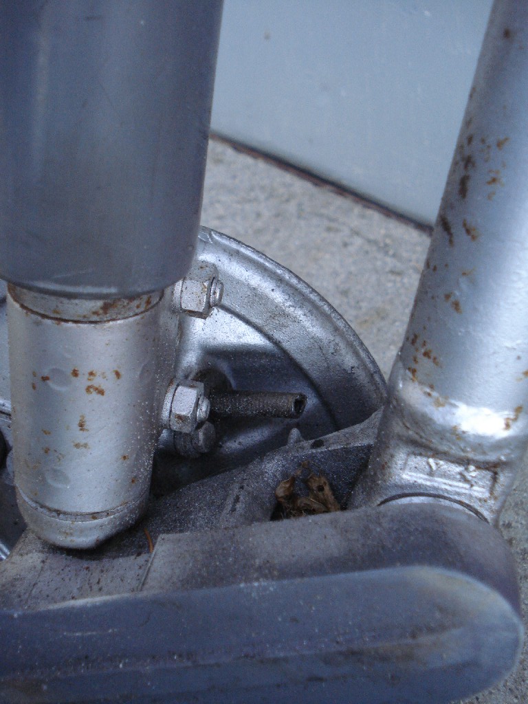

  23. Tach, ich Depp habe diese wunderbare PK 50 XL Gabel bei Ebay gekauft. Natürlich ist sie unvollständig?! Ich will sie in meine ET3 statt der originalen V50 Gabel einbauen. Gekürzt wird sie nicht, da ich nicht die Werkzeuge und das Können besitze. Ich will sie allerdings eintragen lassen. (Kann jemand im Raum München die Gabel kürzen?) Ich frage mich jetzt, was ich noch bestellen muss, damit die Gabel betriebsbereit ist! Passt die Bremstrommel der PK 50 drauf? Müsste die Welle nicht gezackt sein? Mir kommt das irgendwie spanisch vor... Nun die Bilder: [atta c hment=97151:DSC00661.JPG]
