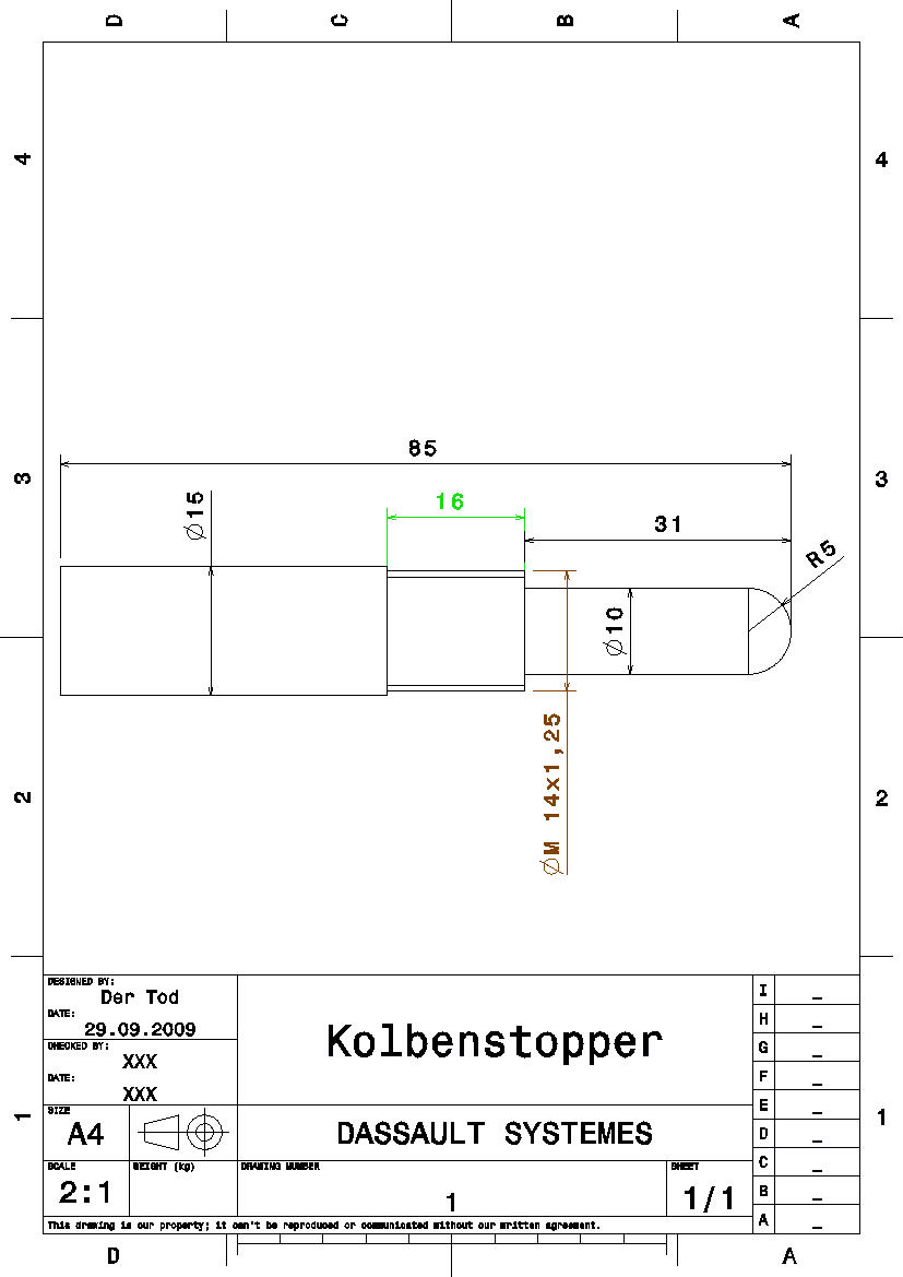

  7. jo, ist richtig, regel ist m14x2 und ich hab damals auch versucht beim schraubenonkel m14x1,25 zu kriegn, das war nicht möglich! sorry, in der technischen zeichnung gehört auch glaube ich kein groß M vors gewinde wenn es sich nicht um ein metrisches isogewinde handelt, war halt mehr so auf die schnelle. mir war das damals auch zu doof mangels schweißgerät sowas selber zu machen, und habs mir beim ortlichen vespahändler gekooft! Gruß, bubu50n

  11. ich kann auch nochmal nen bemaßtes foddo machen von dem ding wenn du willst! die edith meint gerade das sich das sehr forsch und sarkastisch ließt mein angebot, solls aber nicht sein! Gruß, bubu50n
  12. ich hab dir das mal nachgemessen, 48 mm sind es von oberkante gewinde bis ende kolbenstopper. sprich wenn es eine zyndkerze wär dann wär die von dem dichtring (oder wie heißt das teil an der zyndkerze was letztendlich gegen den zylinderkopf abdichtet) bis ende zyndkerze 48 mm lang. Gruß, bubu50n
