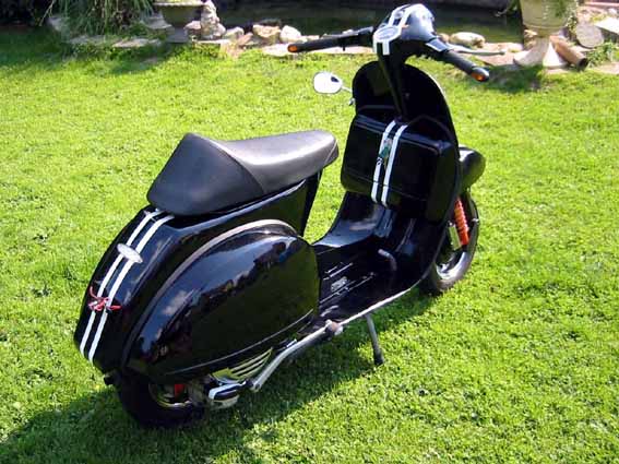

  11. hol dir richtiges Klebeband vom Lacker oder Streifen zum kleben und dann Klarlack über die ganze Karre bei meiner PX hab ich die Streifen abgeklebt und Lackiert dauert aber ewig Bild
