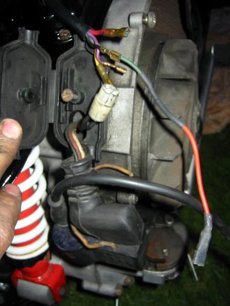

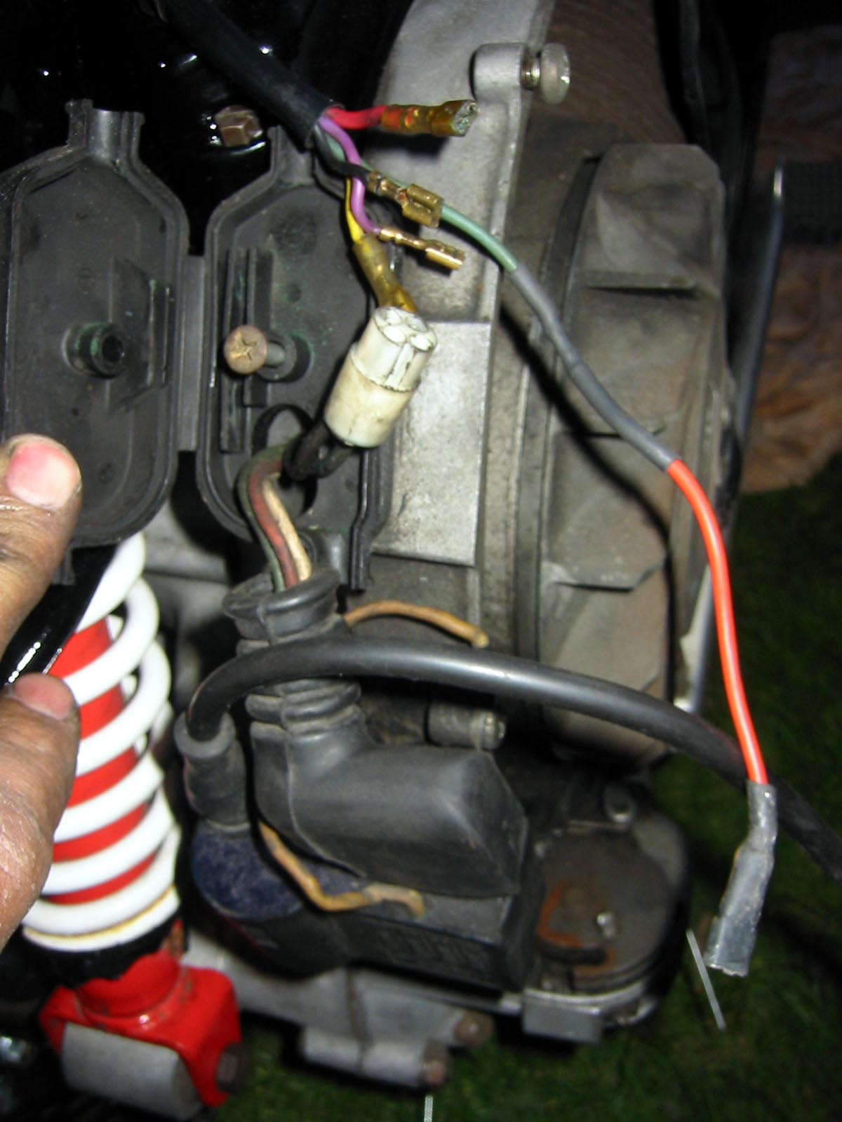

in meine PX 80 alt habe ich einen 200ccm Lusso Motor verbaut der Kabelbaum hat 5 Kabel die zum Motor gehen aus der Zündung vom Lusso Motor kommt aber nur ein weißer Stecker mit 2 Kabeln wie muß ichs ändern das er läuft ?- PX alt Tacho zerlegt
