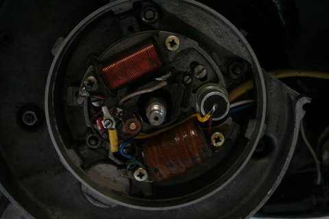

so hier mal die zündung...beide spulen getaucht...und nix funkt... hab von nem anderen roller die spulen reingbaut und nix funkt....(mittlerweile läuft der "fahrtüchtige" roller wieder...war nur kabelbruch....!!! -
jetzt hab ich die 2 zündspulen ausgetauscht um zu schaun ob es daran liegt dass der eine roller nicht anspringt.....und als ich die spulen wieder in den fahrtüchtigen roller eingebaut hab lief dieser nach nur kurze zeit auch nicht mehr... hätte ich neu abblitzen müssen???? die zündgrundplatte war aber die ganze zeit montiert...??? was kann noch der grund sein... gibt es eine montage-anlietung für ne zündgrundplatte oder so?? mfg marco

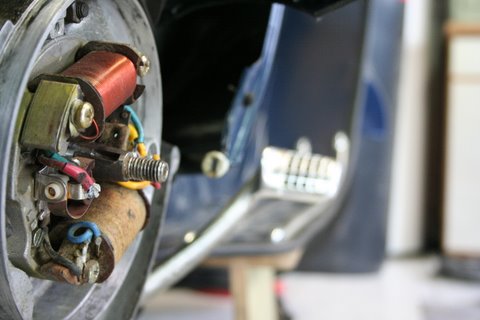

was ist was an zündgrundplatte?
marcos728 antwortete auf marcos728's Thema in Vespa V50, Primavera, ET3, PK, ETS etc.
okay..und wo bekomm ich die her????? bei SIP gibts nur eine " zündspule innenliegend" und das wär in meinem falle die untere http://www.sip-scootershop.com/pages/index...s%2Fdetails.php die andere spule find ich gar net...hat jemand ne ahnung wo ich die her bekomm?????? -

marcos728 erstellte Thema in Vespa V50, Primavera, ET3, PK, ETS etc.
hier mal meine zündgrundplatte...nachdem ich heut alles neu verkabelt hab und neues zündkabel dran gemacht hab hab ich immernoch kein funke... (kontakte und kondensator wurden auch schon erneuert) also das obere an der zündgrundplatte ist meine spule...und das untere teil das am kondensator angelötet ist, was ist das??? auch ne spule or what???? -
