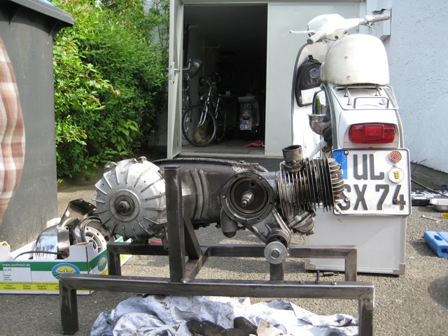

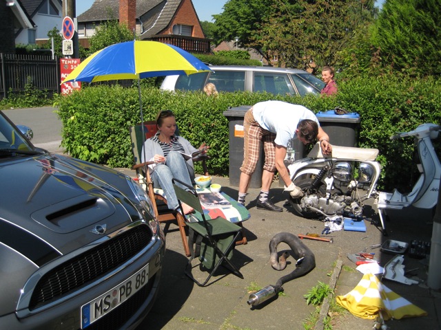

    kurzer status aus MS. Motor ist wieder zusammen, beide Reifen gewechselt, Auspuff und Zylinderhaube geschweißt, Mihas Rahmen ist hinten auch wieder fest. Morgen noch Zündung rein, dann kann wieder verheiratet werden. Die blöde Kupplung hat mich heute auch in Atem gehalten. Hab mir so ne "tolle" Surflex Andruckplatte geholt. Finde die aber gar nicht so dolle meine alte hatte ein Führung und ist auch noch aus dickerem Material. Ich weiss echt nicht was daran 40 Euro wert sein soll. Dann haben die Beläge nicht in den Korb gepasst. Da war doch noch was mit dem ScootRS Korb. Also alle Flanken an den Belägen schmäler gefeilt. Man dieser Korb fliegt als nächstes raus. Insgesamt ein erfolgreicher Tag zurück ins Funkhaus Edit fragt Herr noch ob er noch ein MacBook und ein 3G nach Lincoln mitbringen kann

    Motor ist immernoch offen. Ist mir noch nicht knapp genug. Brauch den Kurzzeitkick.

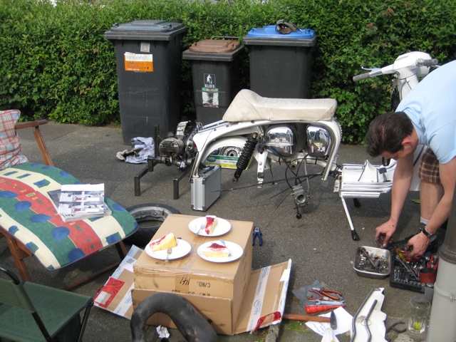

    Man das sind Muskeln Kuchen kam sogar vom Nachbarn, das ist hier wohl so Brauch! Hansi das mit den Kupplungs Problemen muß ansteckend sein. Bei mir hat sich der Trennpilz auf den Ausrückhebel geschweisst. Jetzt weiß ich auch warum die manchmal so matschig war. Lager sind jetzt alle raus, wird wohl doch eine komplett Revision
