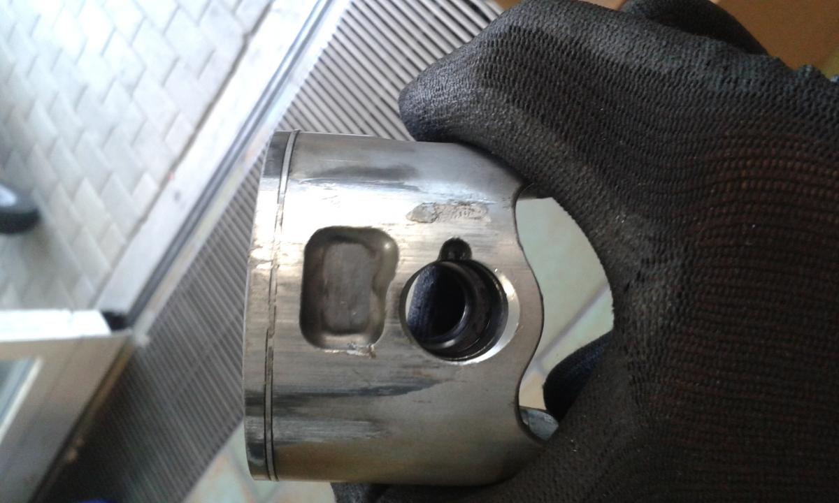

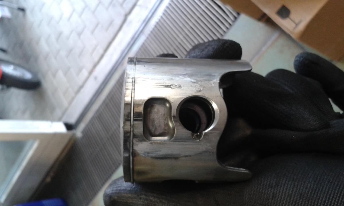

  4. Moin zusammen Nee Auslass und Boost seitig sieht er eigentlich ganz okay aus. Musste den Kolben aber mim Hammerstiel vorsichtig zum rauskommen überreden. Kolbenbolzen ging problemlos raus. Komisch ist das ich selber 200 km mit dem Ding gefahren bin,und geschenkt hab ich dem gar nix. Hab bevor ich es dem Besitzer ausgehändigt habe nochmal probiert fetter zu bedüsen, dann hat das Ding aber überhaupt nicht ausgedreht. Bye JOchen PS. Bilder vom Kolben reich ich nach

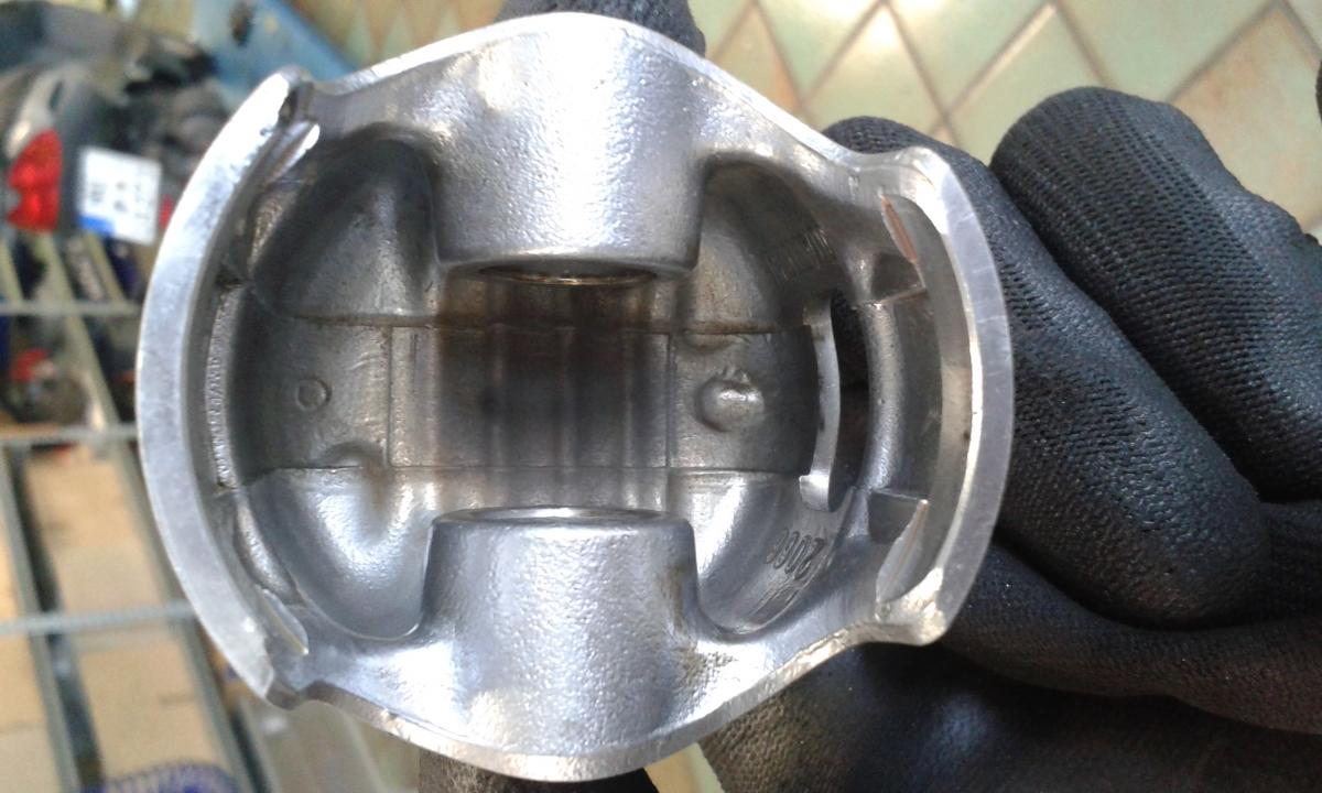

  5. Ja jetzt gibts mal Bilder von der Gschicht. Lasst mal hören was ihr denkt Bye Jochen

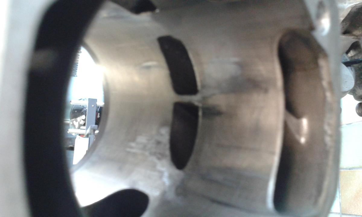

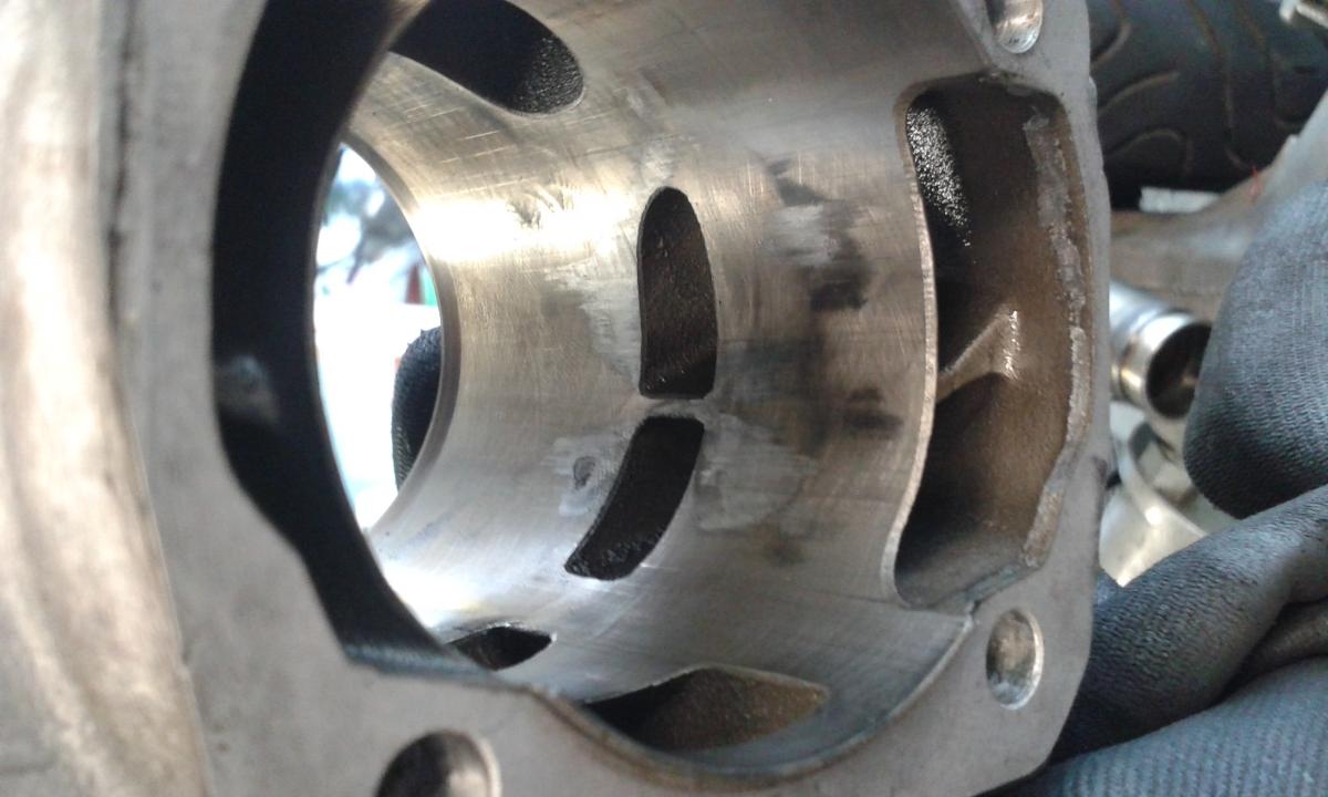

  7. HI alle zusammen Habe für nen Kollegen nen M1 60 ohne L aufgebaut,bin den selber 200 km und etliche Prüfstandsläufe gefahren. Leider bekam ich dann die Hiobs Botschaft dass der Motor fest gegangen ist. Habe dann den Zylinder gezogen und das DIng hat nur an den Seiten also den Überströmern gefressen,nicht an den Stehbolzen oder am Auslass,nur an den Seiten. Kerze war eigentlich okay Bilder kommen nachher wenn ich zu Hause bin. Bye Jochen
