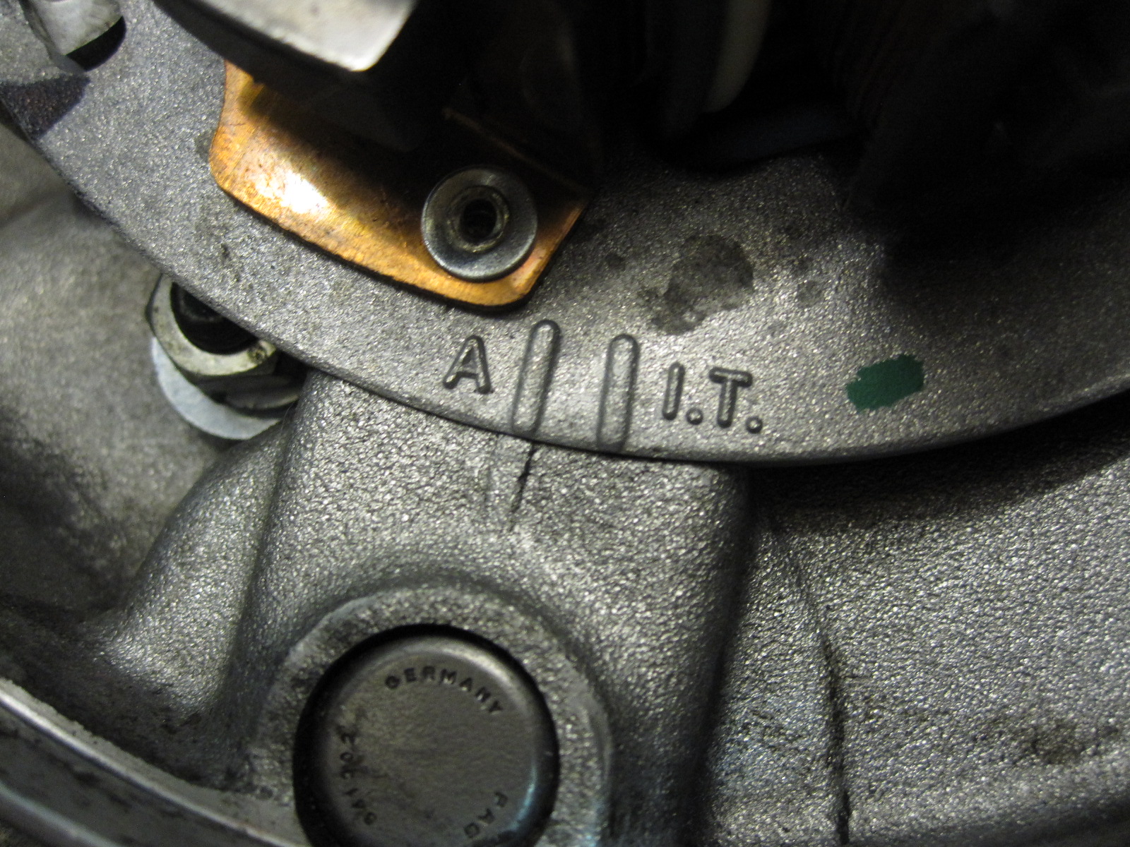

Angehängte Bilder: IMG_0392.JPG
A ist ungefähr 23°v.OT
I.T. ist ungefähr 19°v.OT --> richtig?!!!!
Wenn ich jetzt von A nach I.T. drehen will (von 23° nach 19°), dann muss ich die ZGP im UZS drehen --richtig?!!!
Bearbeitet von julchen, 4. August 2010 - 14:31,
Stimmt. Habe ich mal wieder vertan.
