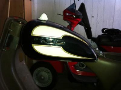

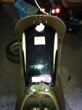

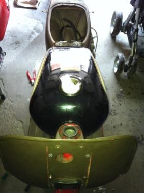

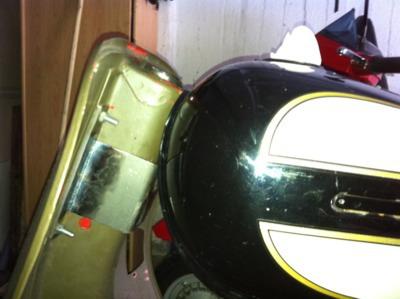

Moin, hier mal mein Tank :-) Die Halterung habe ich zwar nicht selbst gebaut (danke an S&S), aber vorstellen wollte ich es trotzdem. Bin echt begeistert. Alles geschraubt und kann bei Bedarf wieder zurückgerüstet werden!
Angehängte Bilder: ImageUploadedByTapatalk1328358314.904457.jpg
Angehängte Bilder: ImageUploadedByTapatalk1328358342.108183.jpg
Angehängte Bilder: ImageUploadedByTapatalk1328358401.914204.jpg
Angehängte Bilder: ImageUploadedByTapatalk1328358380.786878.jpg

chic. Wat ne Sitzbank seht Ihr da vor? ich würd ne KEGRA nehmen... oder?
#37 Joker
    god
  • Members
  • PunktPunktPunktPunktPunktPunktPunkt
  • 2.897 Beiträge
  • Aus:gerechnet Hamburg - Skaville Barmbek
Geschrieben: 5. Februar 2012 - 07:46
Bin noch nicht sicher. Entweder gekürzte Corsa mit flachem Polster oder ganz Eigenbau aus Holz.
Edith: wo kriege ich bloß nen Tankdeckel her ? Hat jemand ne Idee ?

die Sitzbankfrage habe ich leider noch nicht gelöst .... die Corsa nach hinten aufzuklappen gestaltet sich schwierig, da sie, schon wenig aufgeklappt, immer am Rahmen anstößt. Habe es dann mal mit zwei Scharnieren versucht, die ich gegeneinander geschraubt habe um die Bank erst anzuheben und dann zu klappen. Wird aber zu hoch...
Wie habt Ihr das gelöst bzw. welche Bank eignet sich gut für einen Mitteltank ? Gesteckt oder zum Klappen ? Sollte auf jeden Fall flach sein...
