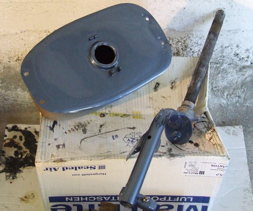

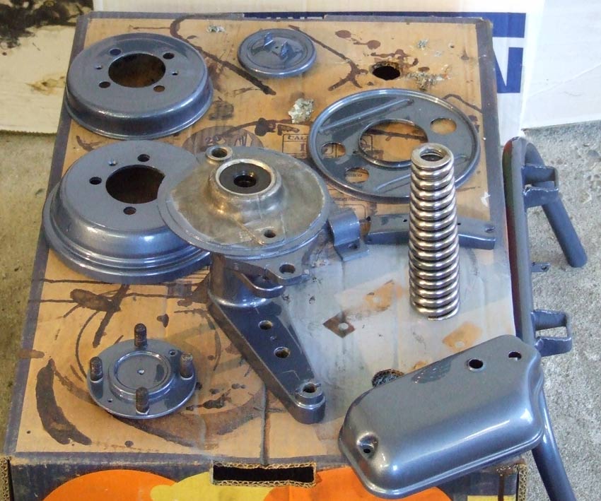

sooo!
fertisch! :grins:
Alles gut gelaufen, Lack ist schön geworden (für eine Garagenlackierung net schlecht)
Liebe Grüße
Andi!
