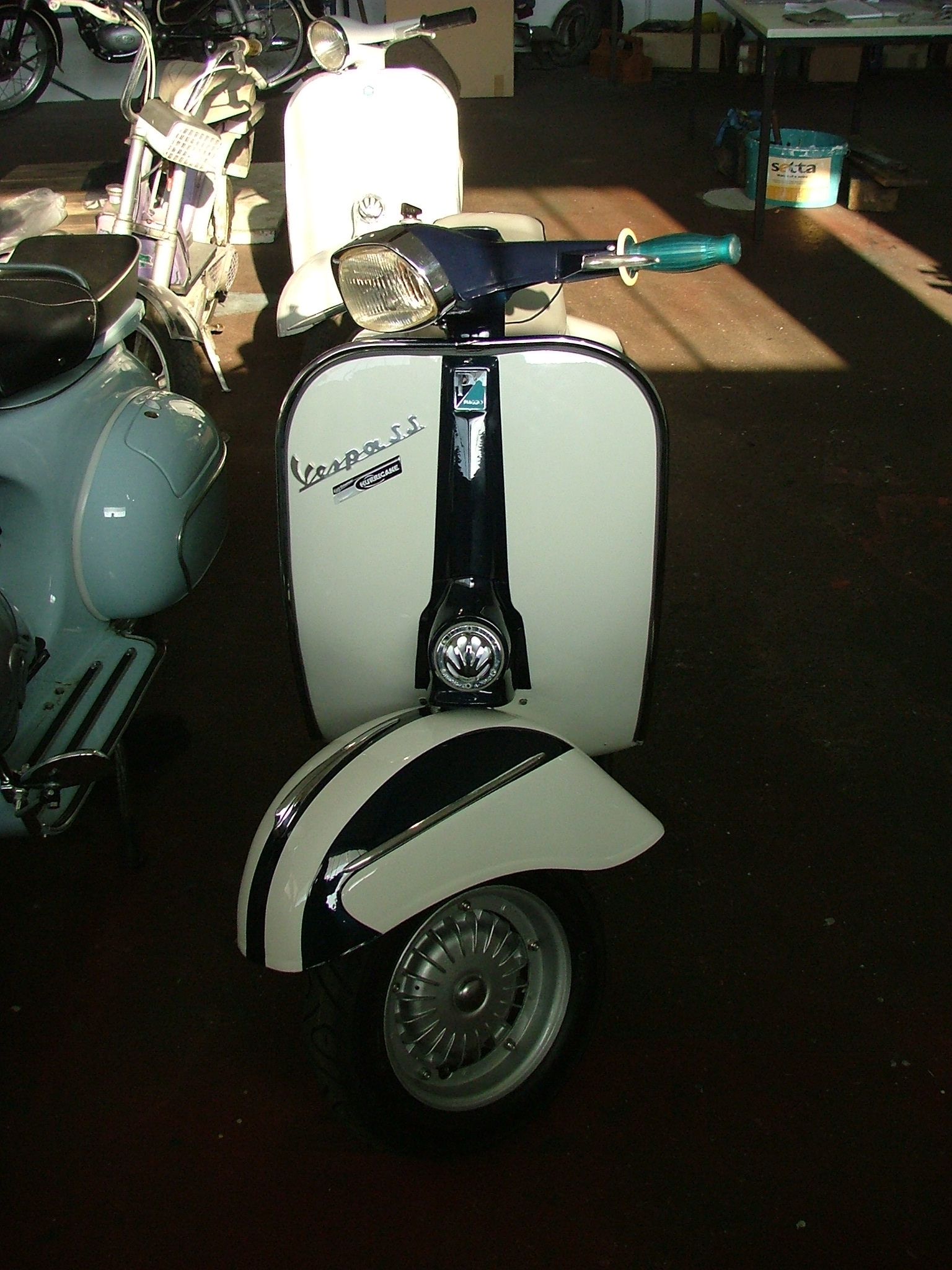

Hier noch ein Bild meiner SS.
.. nur falls es jemand interessiert :-D
Vorerst "nur" mal Hurricane Style... :love:
Ich bin vorher noch nie SS - Standart gefahren.
Wenns mir irgendwann zu langweilig wird, könnt ich ja immernoch :-D
Mir gefällt die Lackierung seeehr gut.
Ach so...
Finde die Lackierung sehr stylish, auch wenn ich eher ein Originalist bin.
Dennoch würd' ich gern mal den Unterschied zwischen einer Original-SS und einer Hurricane probefahrn.
Das würd ich auch gerne.
Schon alleine deswegen, um zu wissen obs sichs überhaupt rentiert
