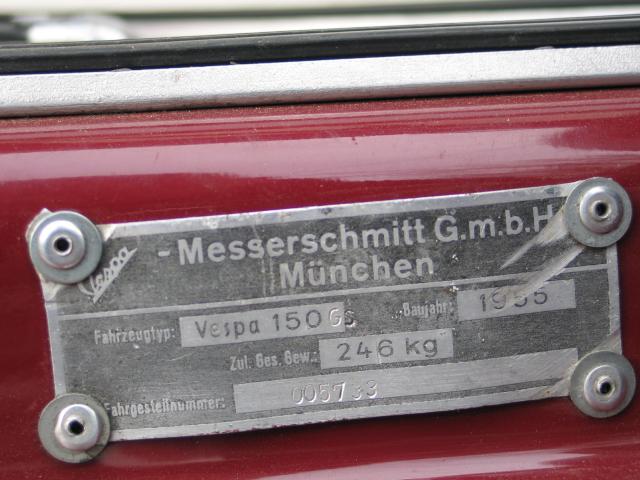

Meine VS1 ist wohl eine deutsche. Das Typenschild ist anders als bei der GS2. Hier steht M. GmbH MÜNCHEN statt Augsburg drauf. Die T1 hatte das gleiche, daher wurde der Zusatz "GS" extra eingeschlagen statt aufgedruckt.
Auch das Beinschildemblem ist gleich wie bei der T1 (schwarz) und nicht verchromt wie bei der GS2.
Anders als bei der italienischen hat das deutsche Modell ein Rücklicht mit "aufgesetztem" Bremslicht. Dieses Rücklicht gab es auch bei der VS1, die für den britischen Markt von Douglas vertrieben wurde.

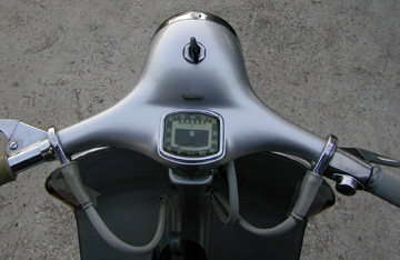

noch eine kleine Frage: Sind die Lenker von GS/1 und GS/2 identisch?
Einen schönen Abend an Euch alle! :-D
Nein. Da gabs sogar diverse verschiedene Lenker. Die ersten VS1 hatten keine Lenkanschläge (wie die Lampe Unten etc.), sondern Gummipuffer unten am Lenker, die gegen das Beinschild dengeln. Später wurde das wieder abgeschafft. Außerdem hat die VS1 eine schlitzförmige Aussparung für den Plastikeinsatz zur Lichtkontrolle unterhalb vom Zündschloß. Die GS2 hat hier eine Versenkung für ein kleines Piaggiologo. Es gab aber auch Lenker ohne diese Senkung. GS2 hatte immer Lenkanschläge, daher nie Gummipuffer am Lenkkopf.

Hier hab ich grad noch Bilder der verschiedenen Lenker gefunden:
GS1
GS2
Eine meiner T2´s hat aber auch noch den ersten Lenker mit Schlitzlicht anstatt Emblem :-D
Typische Vespa Teileverwertung oder original?
Gatti
Jo, das gabs wohl öfters. Meine erste T2 hatte das Emblem, die jetzige hat den italienischen Lenker. Aber halt mit 3-Gang-Markierung, also schon ein anderes Teil und keine Resteverwertung. Die fandens wohl damals geil ständig neue Gußteile zu machen.. :plemplem:

Die Italiener haben übrigens schon mit der VS2 ab 1956, also im zweiten Produktionsjahr, auf innenliegende Züge umgestellt. Es ist sehr wahrscheinlich, das neben einer geringen Stückzahl in Italien gegossener Lenker die Gußmodelle/-formen für den GS1-Lenker nach Augsburg geliefert worden sind und die Lenker mit aussenliegenden Zügen ab dieser Zeit in D gegossen wurden.
