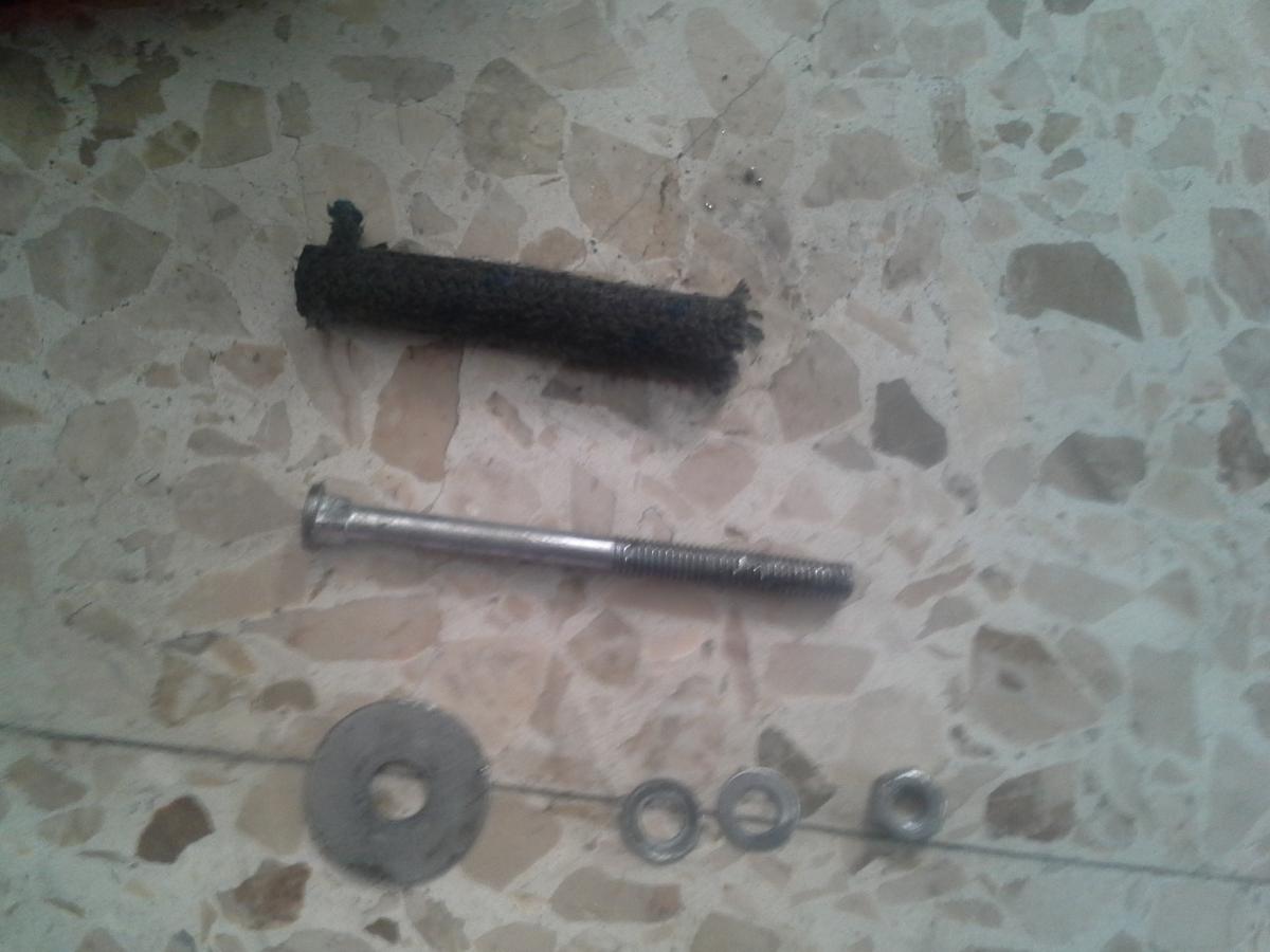

Fuer kleines geld...
Schraube
Benzinschlauch
Beilagscheibe
Mutter
Benzinschlauch ueber Schraube, danach Beilagscheibe und zuletzt die Mutter drauf.
In den Kolbenbolzen gesteckt und Mutter anziehen....
Mit einer Zange dann das ganze Ding rausziehen.
Fertisch
