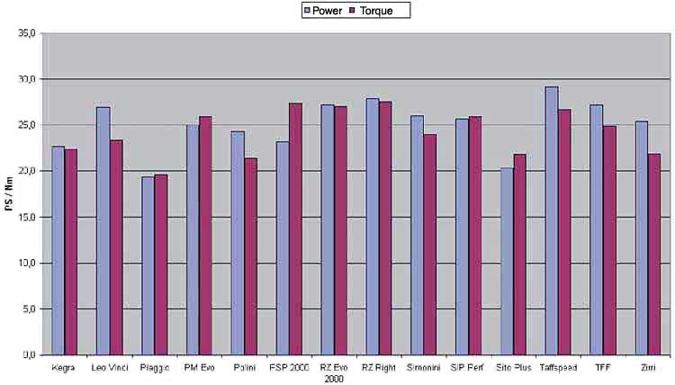

werd im Zuge des Wechsels der Antriebsstoßdämpferfedern den Einlass gleich mitzufräsen....und mir den RAP verordnen -
im Millenium Test schneidet der RZ right irgendwie sehr gut ab - interessiert mich deswegen weil mir rechtsausleger grundsätzlich sehr gut gefallen...

Tja....was soll man sagen.....Der RZ Right ist ein guter Auspuff der JL/SIP auch.....
