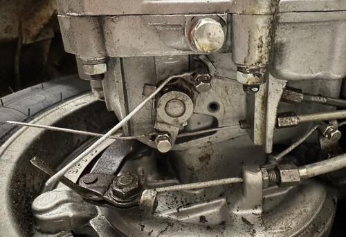

Mich wundert es halt weil es vorher gut funktioniert hat und wie letzten Winter neue Züge verbaut haben. Seit dem aber nicht gefahren, daher frage ich mich ist da was falsch verlegt ? Soll ich die Züge eher strammer oder lockerer machen ? Erkennt man an dem Bild etwas kaputtes oder falsch verlegtes ? Danke 🙏
Etwas dreckig? Eher viel zu sauber -D
Ich würde auch erstmal anfangen die Züge noch einmal richtig einzustellen... neue Zügen können sich manchmal längen.
Sehe ich da Öl an der Ablassschraube? Sifft die Kiste?
Was kaputtes kann ich jetzt auf den ersten Blick nicht erkennen.

Echt? Ich finde das schon dreckig naja 😀
Gegen Tipps habe ich nichts zum alleinigen Züge einstellen, danke 🙏

Siffen nicht, ist altes Öl und drcek dran,2 Jahre nix geputzt…

Wenn man doch schon offensichtlich erkennt, dass die Bowdenzüge sich zerlegen, warum tauscht man dann nur die Seile selbst? Tippe auch dass die Züge zu straff gespannt sind
