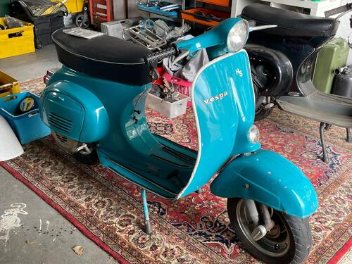

Bin zwar bei 4 Zylinder Boxermotoren erfahren, aber ein Vespa Greenhorn. Hab gestern ein 68‘er v50s mit 75 ccm erstanden, die aber ein Jahr stand. Das gute: Verkäufer kenn ich, sie springt direkt an.
Was sollte ich ich alles machen - hat schon etwas Patina …
Dank für eure Hilfe
Axel
Ihr Hasen …
mal ohne Spaß 😇
Bremsen, Kupplung, Reifen, Vergaser, Tank, Umbau auf vape ???
Schrauben kann ich, aber was ist wichtig, was nice to have ? Bilder schick ich gleich
Sind die Reifen alt? Dann sind die BGM Classic empfehlenswert.
Vape warum? Willst du auf LED Beleuchtung gehen? Dann kann man das machen, aber bitte nicht die Sport-Version mit variablem Zündzeitpunkt, es sei denn, du willst was mit Leistung bauen.
Ein Anti-Dive könnte man vorne verbauen, das macht schon was aus fahrwerkstechnisch.
Kupplung: Revolver Clutch ist von 2-25 PS eine gute Wahl, dann aber mindestens mit Langarmkupplungsdeckel.
