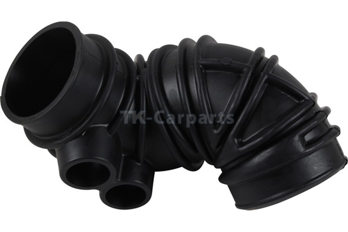

Mit einer Nebelmaschine habe ich eine Undichtigkeit im Verbindungsgummi zwischen LMM und Drosselklappe gefunden:
Klick!
In einem der beiden kleinen seitlichen Öffnungen sitzt ein Metallröhrchen, auf das die Kurbelwellegehäuseentlüftung aufgesteckt wird. Das Metallröhrchen ist im Gummi undicht.
Long story short: hat jemand einen Tipp das Metallröhrchen gasdicht, temperaturbeständig (beengter T3 Motorraum), benzin-/ölbeständig und vibrationsfest einzukleben? Was nimmt man da?
Wenn das Teil dicht ist und ich dann immer noch kein CO habe, muss ich den LMM einschicken, leider ist der Motor als US Einspritzer so selten, dass es den LMM praktisch nicht mehr gibt... Alle anderen passen nicht.

Hi
den Gummischlauch gibt es in schlechter Qualität, sodass er nach zwei Jahren reißt, das Röhrchen gibt es nicht mehr und den LMM gibt es für 770 Dollar in den USA als Neuteil. Bis der bei mir auf dem Schreibtisch liegt bin ich also gut vierstellig. Dann hätte ich aber immer noch das Falschluftproblem.
Für ca. 350 € kann die Firma Sender in Magdeburg den LMM angeblich überholen, ich glaube das teste ich mal.
Falls der LMM nicht zu retten ist, baue ich den Hobel auf irgendwas frei programmierbares um und wäre dann bei einem späteren Umbau auf 2,1 oder 2,4l auf der sicheren Seite.

Provisorisch abdichten, um mal zu prüfen ob es dein Problem überhaupt löst, hast du schon in Betracht gezogen?
Ist das Röhrchen ganz lose, so dass du es rausziehen kannst?
Grundsätzlich glaube ich, da findet sich bestimmt eine mehr oder minder dauerhafte Lösung.
