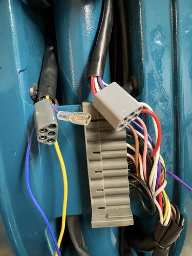

bin gerade an der Vollendung einer PK Restauration.
Neuer Kabelbaum (passt natürlich keiner direkt aus der Tüte....wie immer) ist drin, neue Schalter ebenfalls. Blinkerschalter original und der Lichtschalter von SIP.
Nun sind die Leitungen der neuen Schalter grob 5 cm zu kurz um diese einzustecken.
Die Leitungen im Lenker sind verlegt wie sie müssen und die Reihenfolge der Züge und Leitungen stimmt auch. Länger werden die Leitungen einfach nicht...

Machts überhaupt Sinn nach anderen Schaltern zu schauen oder ist das ein gängiges Übel und ich muss die Leitungen verlängern oder neue Crimpen und anlöten?

Hatte das gleiche Problem mit dem Lichtschalter von Grabor für eine PKs.
War im Vergleich zu dem original Schalter 3-4 cm zu kurz. Hatte dazu auch irgendwo Bilder gemacht.
Habe dann den original Schalter aufgearbeitet und wieder verbaut (ist sowieso zu empfehlen). Habe noch den BGM 1231852 hier liegen, allerdings bisher nicht verbaut. Könnte dir da höchstens die Länge ausmessen wenns dich interessiert.

Der Blinkerschalter war/ist ein original Piaggio Teil.
Das Altteil hatte ca. 3 cm längere Leitungen, da waren aber leider zwei richtig kaputt und bei den anderen die Isolierung schon rissig und brüchig.
Hab nun frische Leitungen gecrimpt und angelötet.
Beim Lichtschalter hab ich nun den Grabor angepasst. Hinten den Rahmen mit Hitze und Fräse umgearbeitet und dann ebenfalls frische Leitungen an den 5-pol Stecker.
