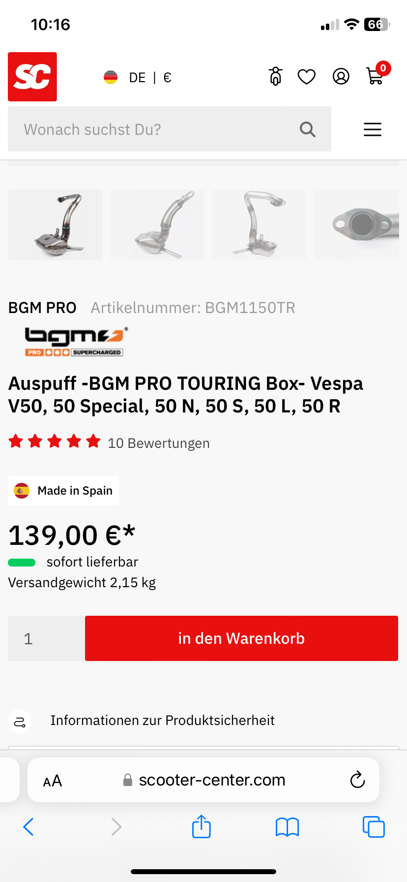

Hab hier ne V 50 mit 112 Polini, 24 Vergaser und ori Pv Banane ( war wg Lautstärke damals die Wahl )..
Nun: man merkt das der Auspuff das Ganze oben rum 'begrenzt '... wollte jetzt auf zB BGM wechseln..
Das sollte doch spürbar 'besser' werden, oder ?
Was wäre da eine Auspuff Empfehlung... gerne möglichst leise...
Danke:cheers:

Nimm die BGM Box. Hat auf meiner PK 75 in allen Lebenslagen nachweislich mehr Leistung gebracht. Manche sagen, die ist laut, ich finde das aber nicht. Klassischer Knattersound.
Du brauchst dann eben die für V50.
