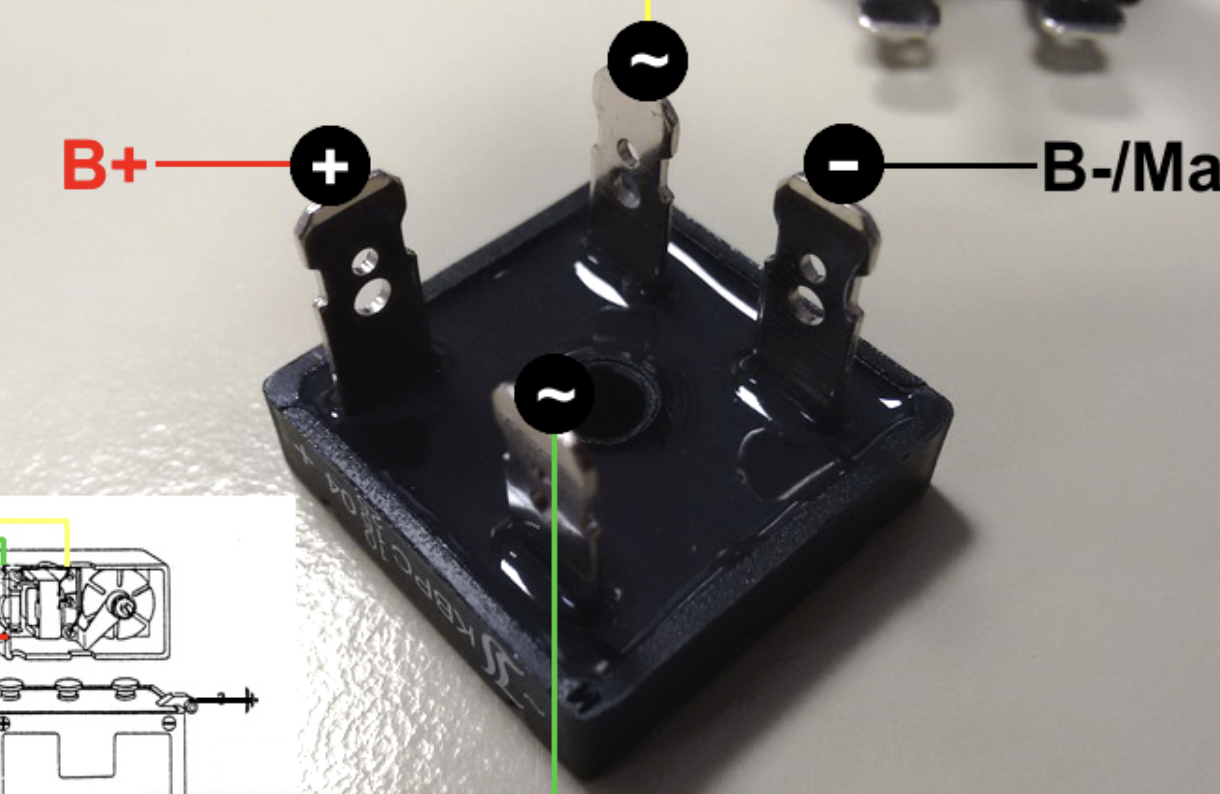

Wenn ja, dann ist Dein Gleichrichter wohl etwas altersschwach. Hier sollten keine 12V bei Vollgas an der Batterie aufschlagen.
Die GS hat eine Batteriezündung und wenn der Schlüssel auf 1 ist, wir die Zündspule mit Strom versorgt. Das mag die Zündspule nicht lange (kaputt) und die Batterie auch nicht (leer).
Es gibt hier sehr gute Anleitungen, den alten Gleichrichter durch einen neuen zu ersetzen.

Hau rein das Ding.
ja, das habe ich auch verbaut...
wird aber ziemlich heiß das Ding, weis nicht ist dsa normal?
hab das Siliziumteil jahrelang drin gehabt.... Ja wird etwas Warm, deshalb direkt an die Karosse schrauben.
