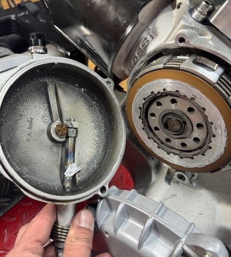

Hinterrad ab, Kuludeckel ab.
Dann siehst Du gleich, ob außen was geschliffen hat. Wenn nix angepasst ist, kann das so aussehen - da hatte jemand "nur" zusammengebaut bzw. zu wenig bearbeitet:
Wenn da alles iO ist, dreh die Kupplung - dann spürst / hörst Du schon, ob die am Bolzen schleift.
Mein Tipp: Kupplung raus und den Bolzen etwas runterschleifen. ... kleb vorher alles sauber ab!
