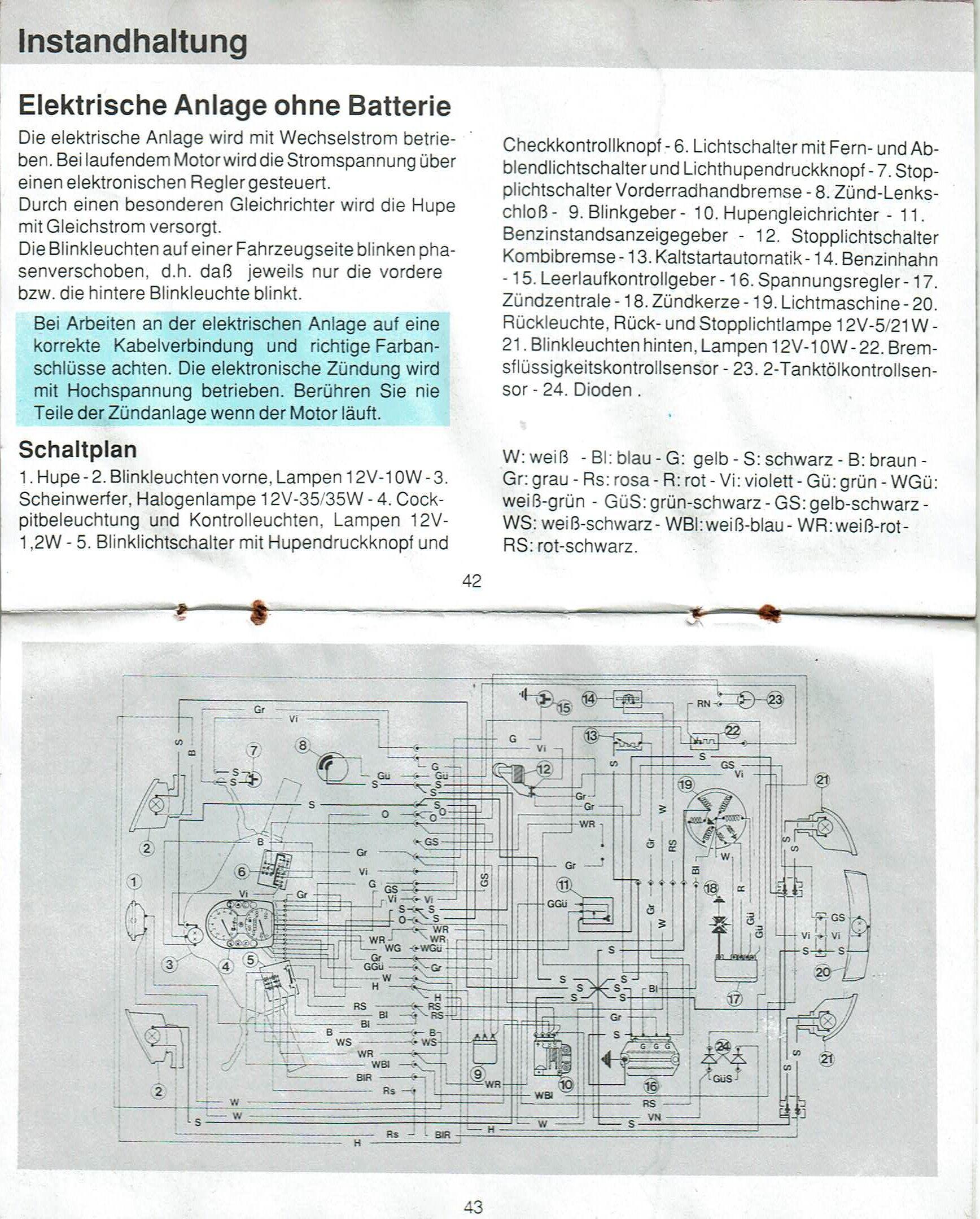

Hast du einen Schaltplan für deine Cosa? Falls ja, würde ich anhand des Schaltplans checken, ob alles richtig verkabelt ist.
Weiterhin könnte auch ich mir ein Masseproblem vorstellen. Ob das der Kollege vollständig geprüft hat, weiß man nicht.
Haben alle verbauten Leuchtmittel die korrekten Wattzahlen?

Schaltplan könnte der hier sein:
