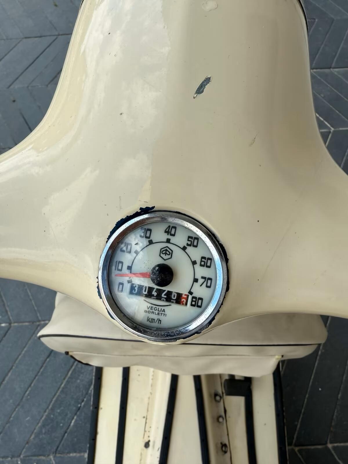

Ein Tacho ist verbaut.

Du musst gucken, ob du 9" oder 10" fahren willst, mit 10" könnte das Getriebe schon etwas zu schnell sein.
Ob der Tacho richtig geht ist wurst, TÜVler fährt mit GPS.
