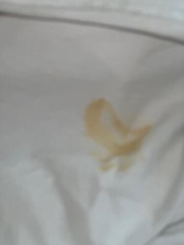

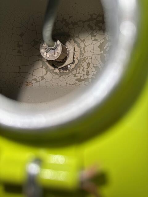

Über die Restarbeiten meiner V50 bin ich nun an den Tank gekommen. Nun habe ich aber im Tank eine Schicht weisen getrockneten ‚Schlamm‘ entdeckt. Ist kein Rost. Siehe Bilder.
Im Internet und Forum habe ich verschieden Lösungen gefunden. Die meisten beziehen sich aber auf die Entfernung von Rost. Dies mit entsprechenden heftigen Massnahmen. Die weniger heftigen sind das Auffüllen mit Cola und WC Reiniger (Chlor Basis). Der Tank ist Trocken. Ich würde einen Essigreiniger versuchen. Also Essig in den Tank und kräftig schütteln. Oder reicht Wasser? Habt Ihr eine bessere Idee.

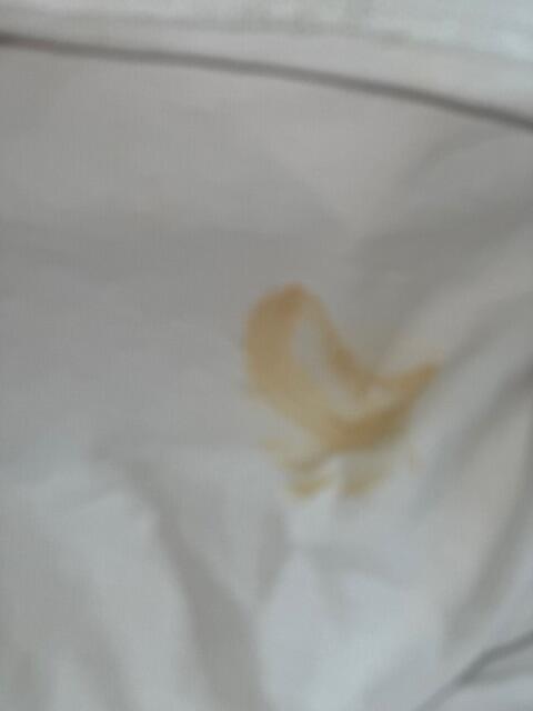

Und dann noch die Frage ob ich den Tank von Ihnen versiegeln muss?  Ist doch eigentlich Benzin und Öl drin. Das zweite Bild ist ein Lappen den ich mit einem Schraubenzieher in den Tank gesteckt habe um zu sehen ob der Schlamm weggeht.
Eine Hand voll Split und ein Schluck Wasser und gut Schütteln dann ordentlich ausspülen. Fertig Abfahrt.
Wenn da kein oder auch nur wenig/kaum Rost drin ist würde ich gar nicht so aggressiv mit Split bei gehen.
Da tut es entspannt Zitronensäure. Das was man bei DM, Rossmann und Co bekommt, Heimann Zitronensäure Pulver.
Ich bestelle das Online im 5kg Eimer. Mach damit alles mögliche sauber. Damit bekommt man definitiv alles raus. Auch wenn da schon gut Flugrost drauf ist.
Für den Tank, 6-8 gut gehäufte Esslöffel mit 3L heißem Wasser. Stunde stehen lassen und dann dementsprechend drehen das die andere hälfte vom Tank auch gereinigt wird.
Das es nicht zur Entlüftung raus läuft grad bissi Klarsichtfolie vor dem verschließen drauf legen.
Danach 2x mit klarem Wasser Spülen.
Zum neutralisieren der Zitronen Säure kann man noch 5Päckchen Natron (auch DM) in Wasser auflösen, kurz mit 2L durchschwenken, 2x Klar spülen.
Voila... Tank blitzblank!
Alles reine Natur Produkte aber funktioniert einwandfrei.
Ich würde Essig seinlassen. Zitronensäure ist das Mittel der Wahl!
Erledigt. Und Danke für den Tip
