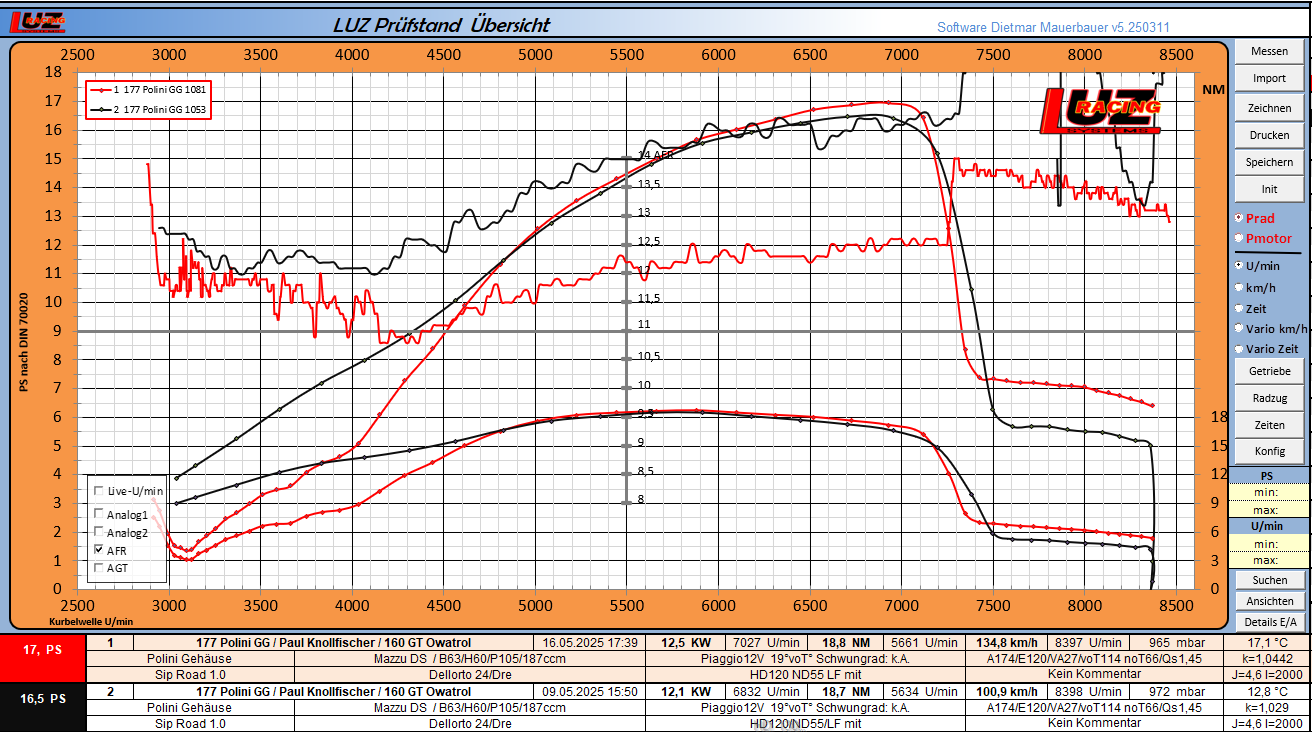

hier ein Diagramm, wo man es quasi sogar fühlen kann...e19738ab-02de-4907-a900-e0cc04e7f861.thumb.JPG.49d844d32fa9450224e626e5fceb3d08.JPG

So... heute nochmals Zündung auf komplett neue Vape umgebaut, selbes Phänomen
jedoch... HD deutlich fetter, sowie ND fetter bringen den AFR runter.
Symptomatik jedoch die selbe...

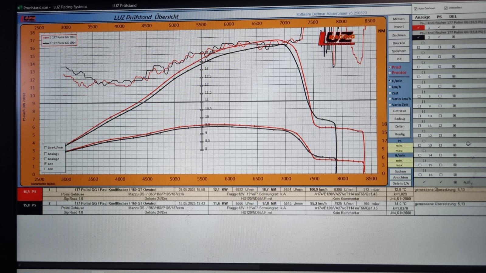

hier der Vergleich der Messung heute in rot2025-05-1620_21_06-Pruefstand.exe-LUZRacingSystemsLUZPrfstand.thumb.png.a98e6a385dc6a71a9bd6f1b78be56987.png

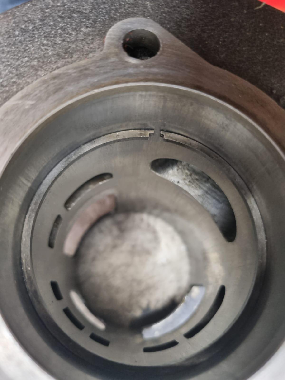

Zylinder umgebaut, dabei auch gleich den anderen Kolben genommen. obwohl dabei nix gefräst wurde und dieser tip top war..
dabei ist aufgefallen, dass das Stoßspiel der Kolbenringe vieeeeeeeeeel zu groß war. 1,8mm!!
Eigentlich mit freiem Auge sichtbar.. und bei neuen Zylindern bei mir  Standard vor dem Verbauen.
Der Zylinder war auf einem Moped verbaut das vor Jahren gekauft wurde und lag quasi herum. ein Kolben hat sich auch gefunden... nicht daran gedacht, da Kolbenringe "oben waren" und "net schlecht ausgeschaut" haben.

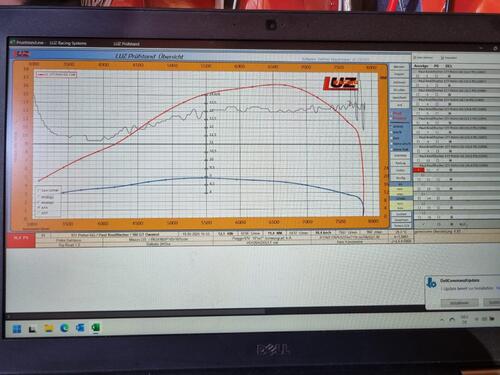

Wir werden diese Woche nochmals schrittweise rückbauen und mit Prüfstand dokumentieren.
Erst nur Kopf (Gewinde war auch nicht mehr top, schien aber auf Druck dicht zu sein)
dann alten, bearbeiteten Zylinder mit neuen Kolbenringen

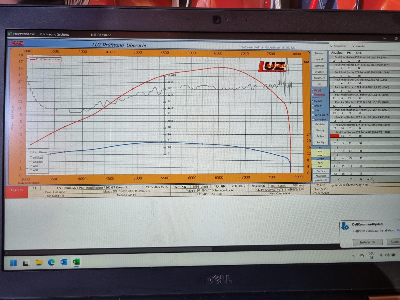

Leute... die Kolbenringe waren´s!!!
zuerst Kopf getauscht, gleich
dann Zylinder getauscht, gleich
dann... Kolbenringe!
voila! so soll das!
