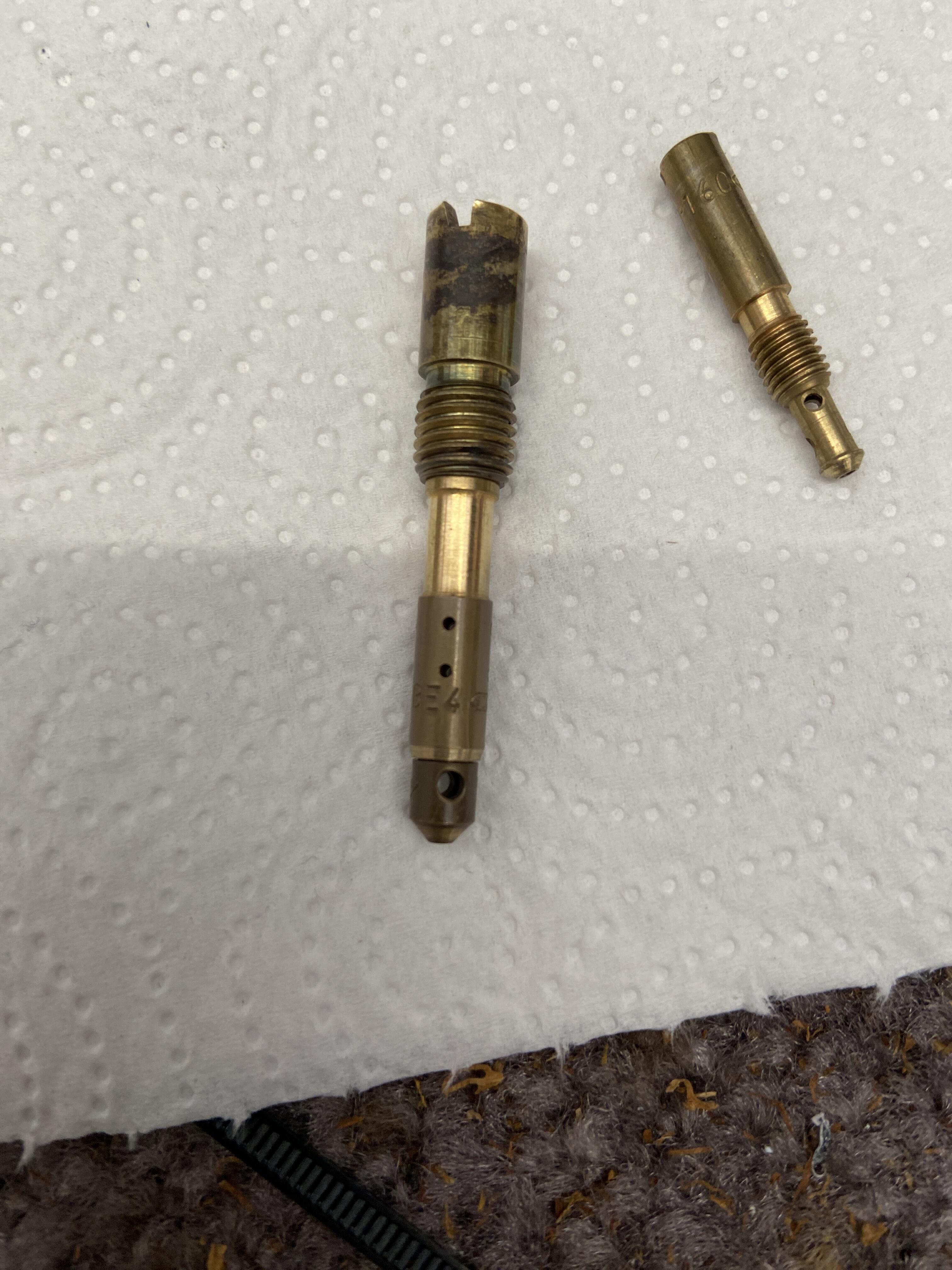

Ich bin stolzer Besitzer einer Vespa 150 T/4 (VGLA1T) Bj 59 geworden und habe es mit meinen rudimentären Kenntnissen geschafft, die alte Lady zum Laufen zu bringen. (Vergaser gereinigt und abgedichtet). Nach der letzten Probefahrt ist mir aufgefallen, dass die alte Dame auf der Geraden nur 60 km/h schafft. Mir ist schon klar, dass Sie keine Rennsemmel mit ihren stolzen 5,7 PS ist. Da ich keinen vergleich zu einer alten Vespa (Nur Cosa 200) habe, möchte ich euch fragen, ob das eine normale Leistung ist oder ob es eventuell am nicht originalen Vergaser und seiner Bedüsung liegen kann. Der zweite Gang dreht gut hoch, zum Schluss vom Drehzahlband empfinde ich das er eventuell nicht genug Sprit bekommt. Nach einlegen des dritten Gang, dauert es gefühlt eine Ewigkeit bis Sie auf Touren kommt.
Verbaut ist ein Dellorto SI 20 20D mit folgenden Düsen:
Düsenstock: BE4 160
Hauptdüse: 160
Nebendüse:96
(Hoffe das ich Haupt und Nebendüse richtig benannt habe)
Könnte ein anderer Auspuff noch Leistungszuwachs auf dem originalen Motor bringen? Da der momentan verbaute Auspuff (denke Original) hat einen sehr engen Krümmer. Die Dame wird im Winter einen neuen Motor bekommen

96 für HD hört sich eher mager an finde ich - wie sieht denn die Kerze aus? Ist die LLGS korrekt eingestellt? Gibt ja diverse "Vergaserbibeln" im GSF, die fand ich bei meinen Amateur-Experimenten recht hilfreich
https://wiki.germanscooterforum.de/index.php/Vergaser_Dell'orto_SI_Einstellung
96 ist schon was fett, Frage, welchen Vergaser hast da drauf?
Tempo 60 ist wenig, eine Rennsemmel wird das nie, aber auf 70 solltest kommen

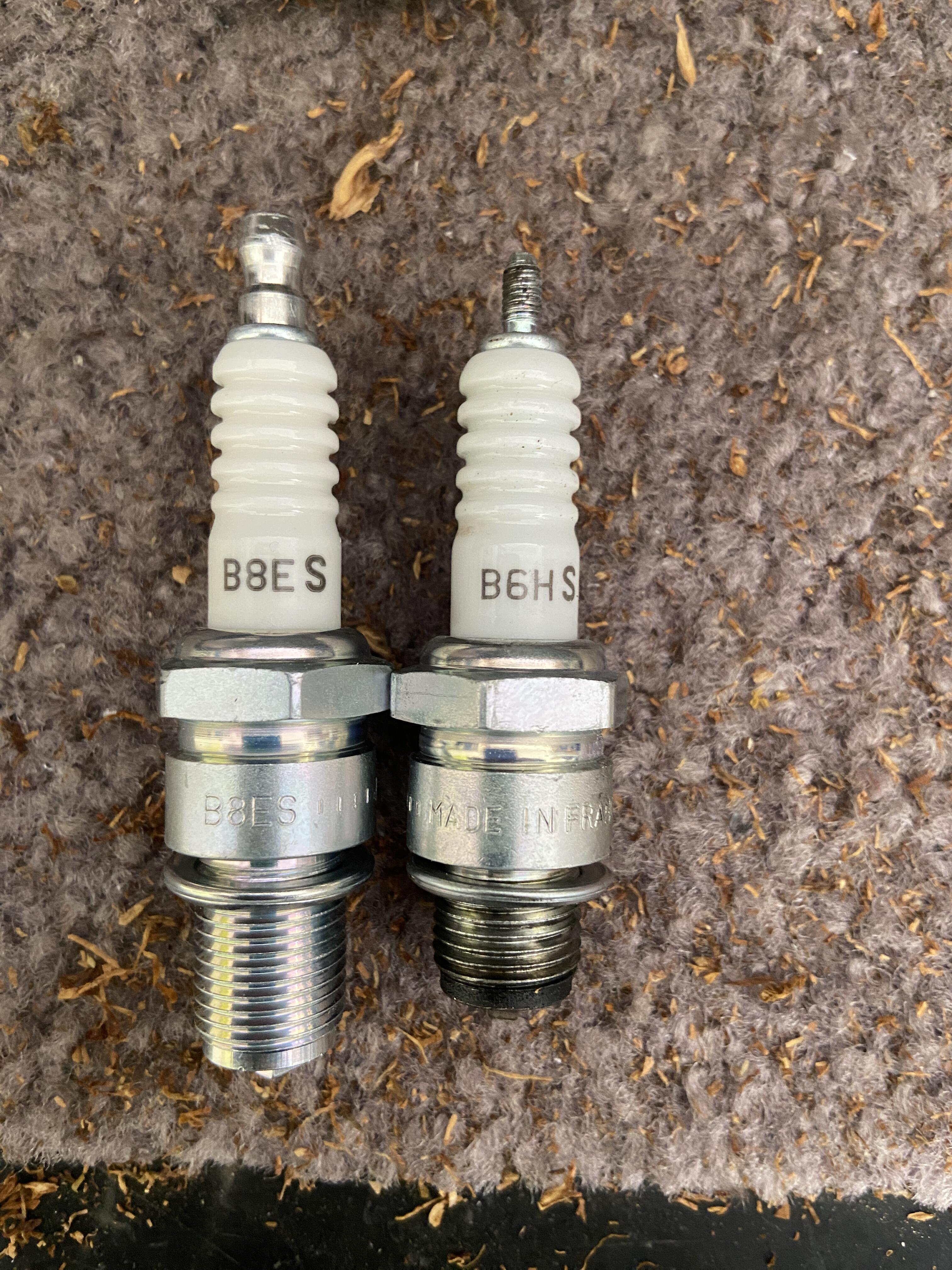

mich hat jetzt gerade noch was stutzig gemacht.
Ich wollte eine neue Zündkerze reindrehen und habe eine gemäß Wiki für den Motor gekauft NGK B8ES.
Die ist aber länger als die verbaute B6HS und stößt auch gegen den Kolben, wenn man mit der Hand dreht. Ich gehe davon aus das hier ein neuer Zylinder gesteckt wurde kann aber leider keine Aufschrift erkennen.

Also, deine Vespa 150 T4, Baujahr 1959, müsste eigentlich original einen Dellorto Si 20/17 Vergaser montiert haben.
Bedüsung:
HD 100
ND 42
Hauptluftkorrekturdüse 140
Natürlich kann man auch den Dellorto Si 20/20 D Vergaser fahren. Folgende Bedüsung könnte passen, falls der Originalzylinder montiert ist:
HD 102
ND 48
Hauptluftkorrekturdüse 160
Mischrohr BE3
Wenn nicht der Originalzylinder, sondern ein Tuningzylinder montiert wäre, könnte/wird die Bedüsung abweichen.
Zündkerze:
Eine NGK B7 HS wäre für den Originalzylinder richtig. Das ist eine Kurzgewindezündkerze.
Die von dir gekaufte Zündkerze ist eine Langgewindezündkerze und wäre nur dann richtig, wenn ein anderer Zylinder als der Originale montiert wäre und dieser eine Langgewindezündkerze bräuchte.
Außerdem ist die von dir gewählte Zündkerze B8 eine kältere Zündkerze als die B7 (wärmer) oder die B6 (noch wärmer) und kommt ggf. nicht auf Temperatur und wird eventuell verölen/verrußen.

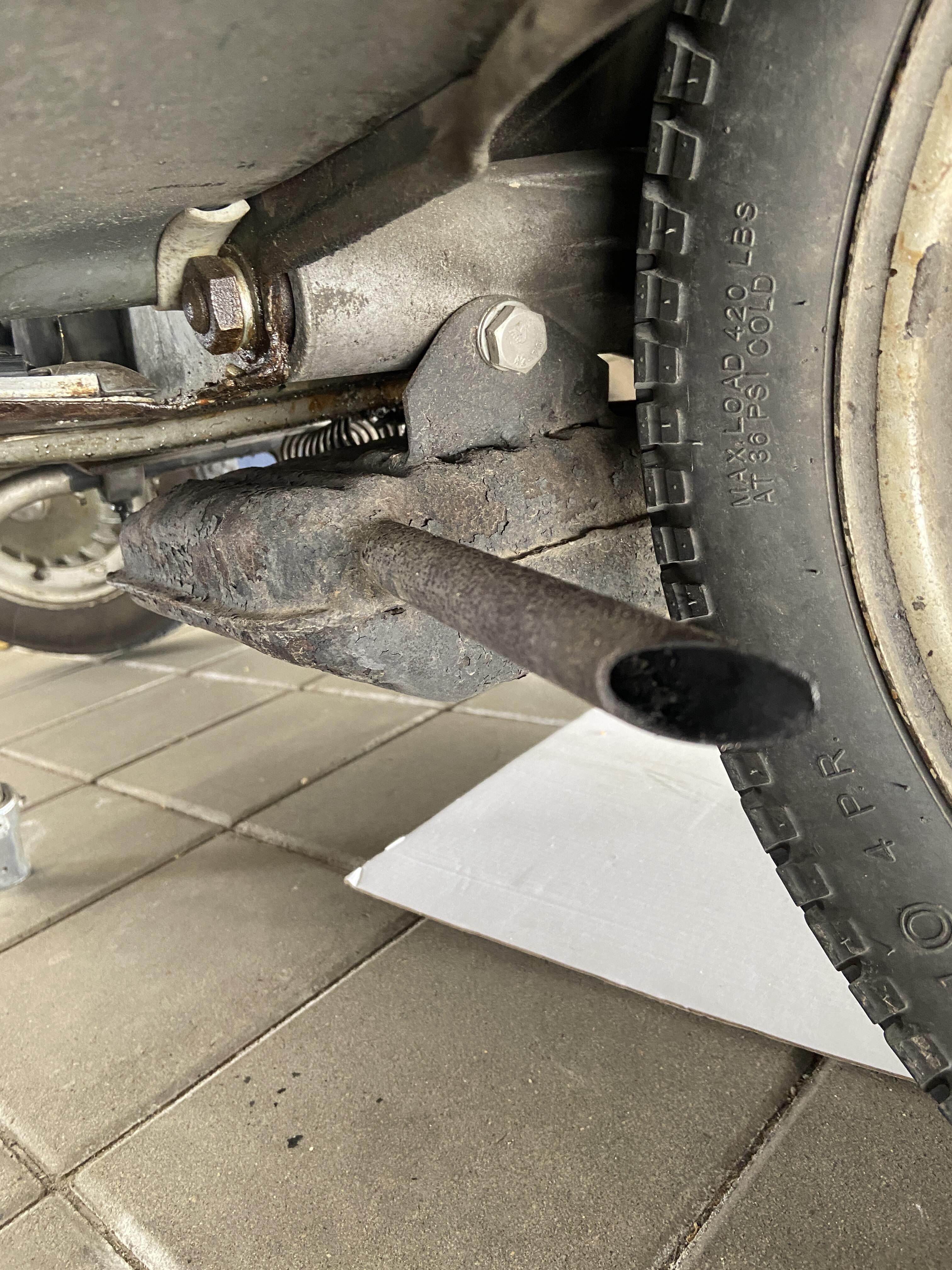

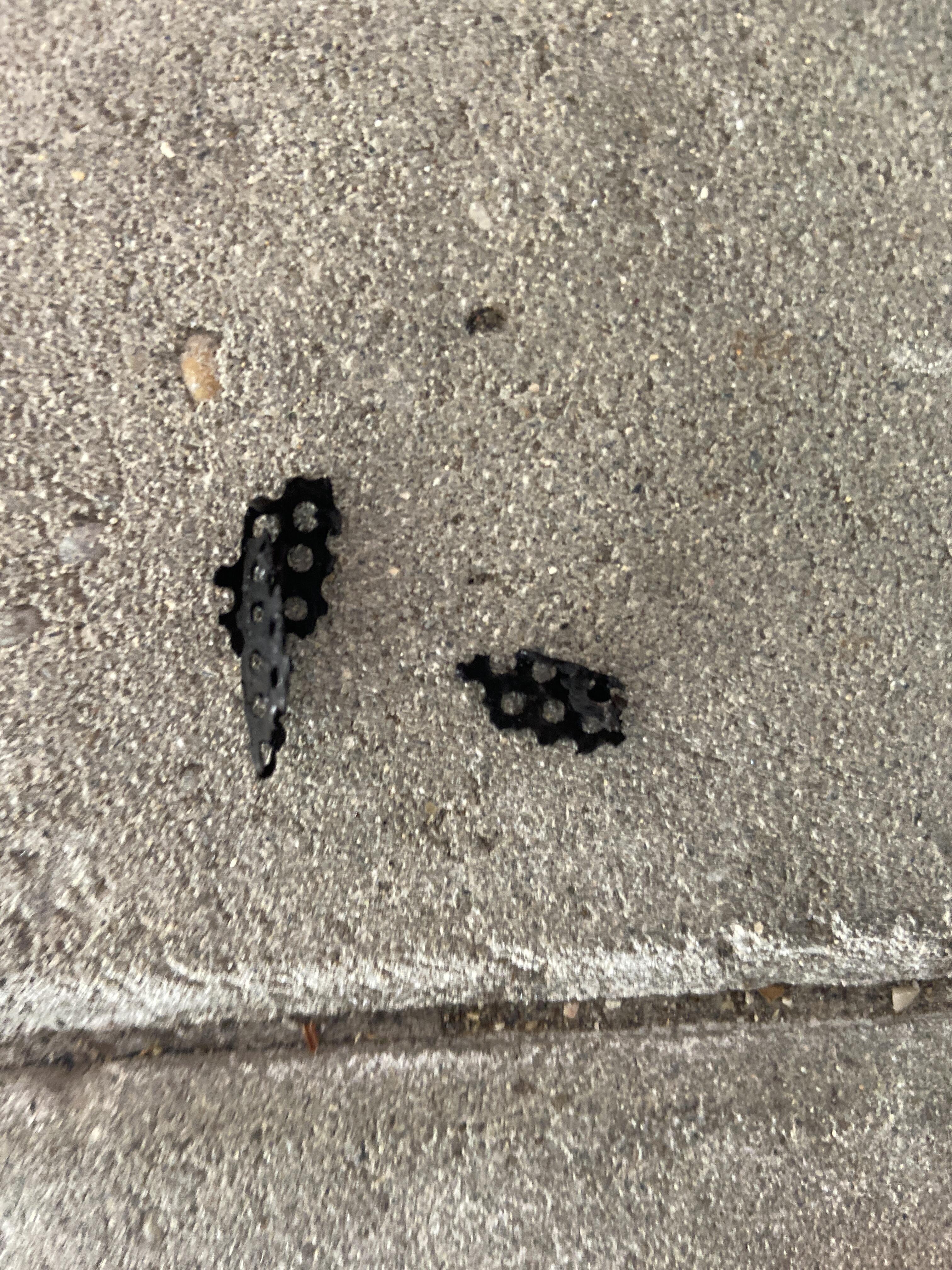

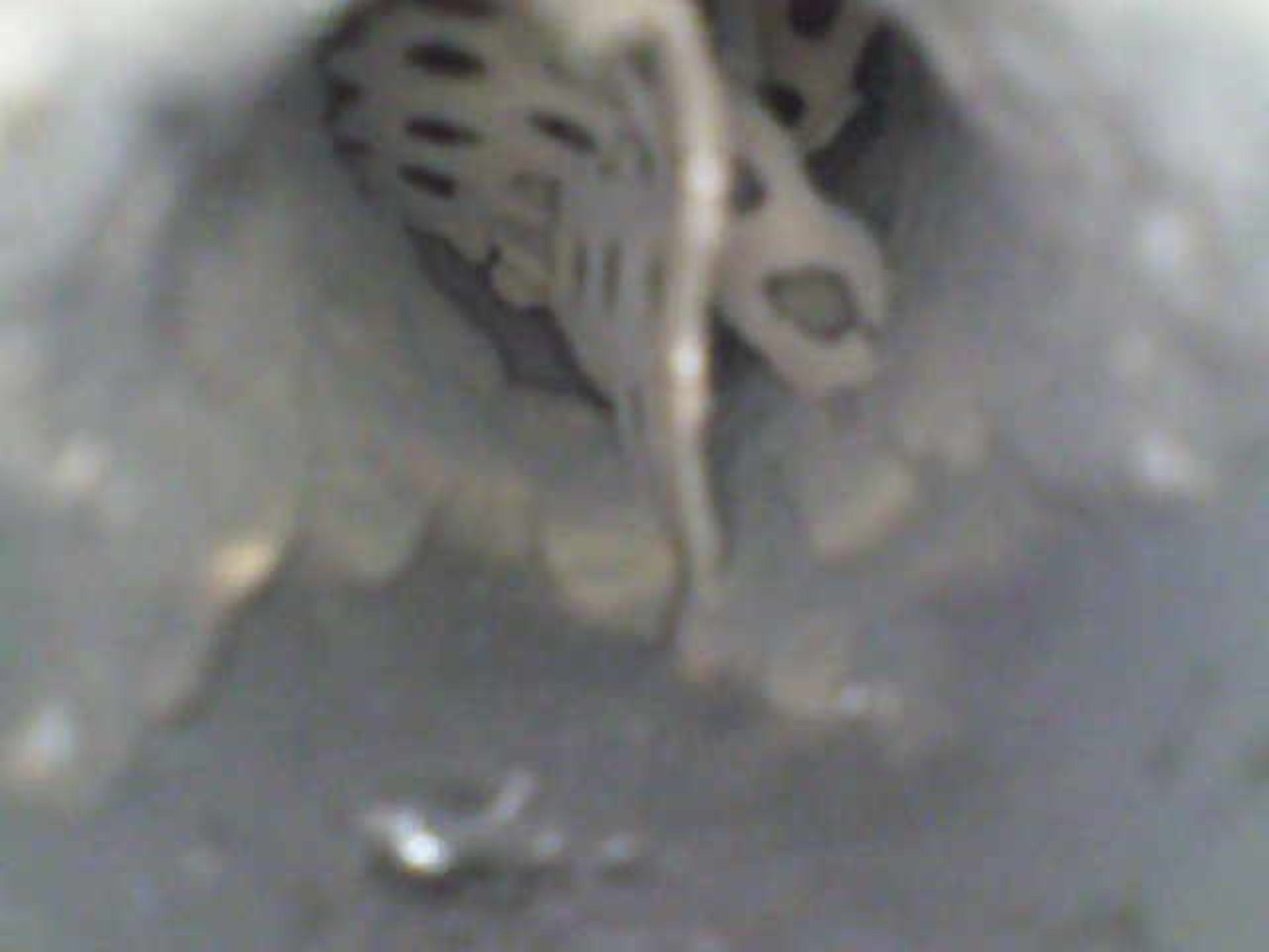

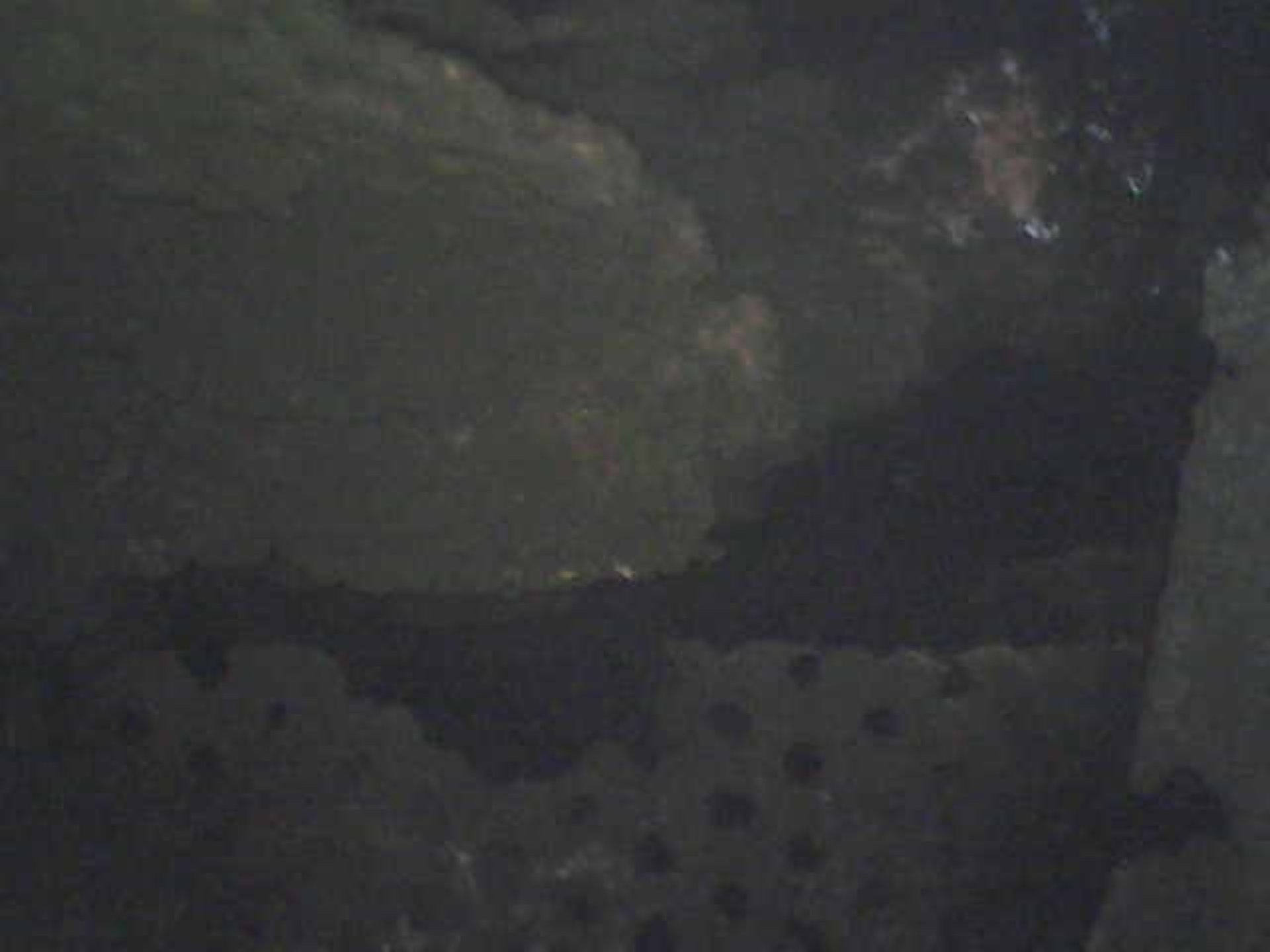

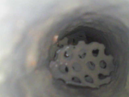

Ist das noch der originale Auspuff?
Hast die Möglichkeit, den mal testweise zu tauschen?
Nicht, dass der einfach zugerotzt ist
Marcel
Nein habe ich momentan nicht, dem Auspuff Thema würde ich mich widmen, wenn ich den Vergaser wie Dirk Diggler bestückt habe und zu keinem Ergebnis komme.
Grüße Robert
Sehe ich, was den Auspuff anbelangt, wie Dr. Paulaner.:thumbsup:
Wenn das Ding uralt und ultra viele Kilometer hätte, dann könnten die Performanceprobleme natürlich auch am Auspuff liegen.

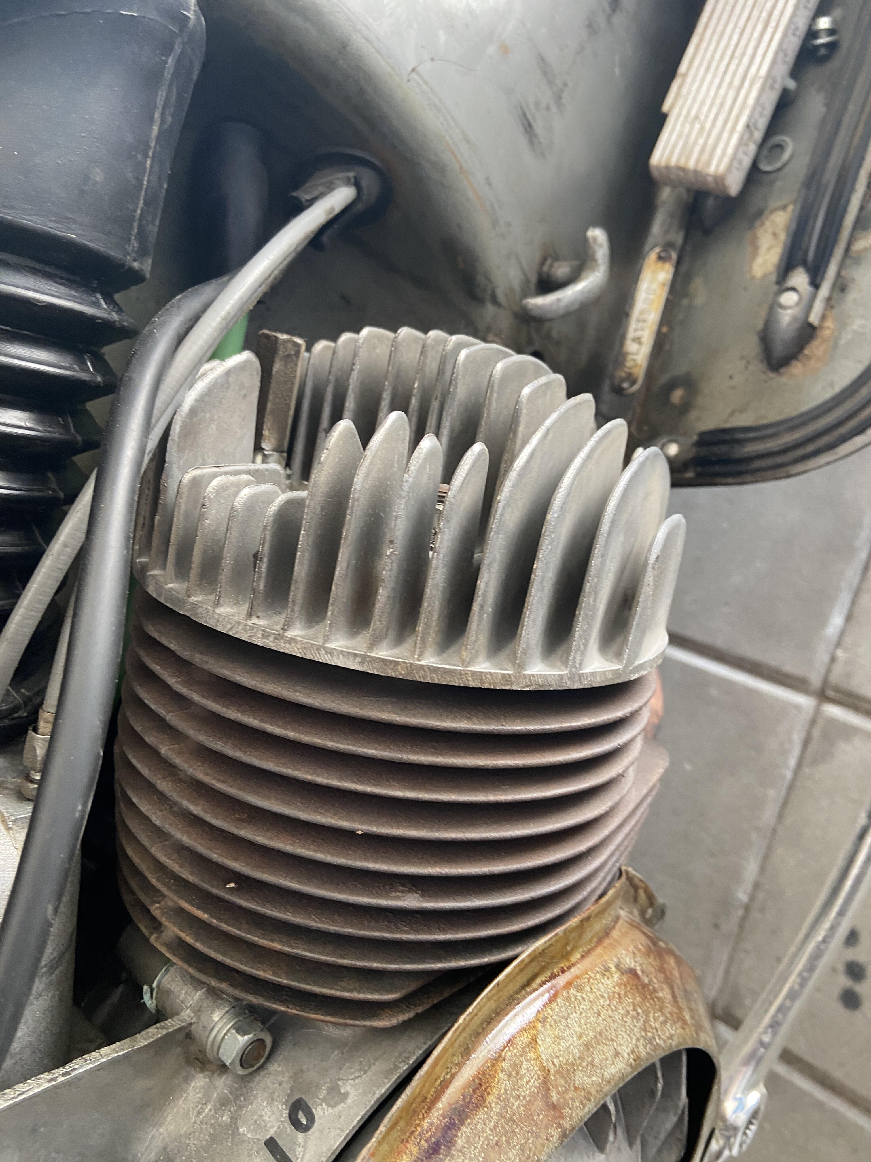

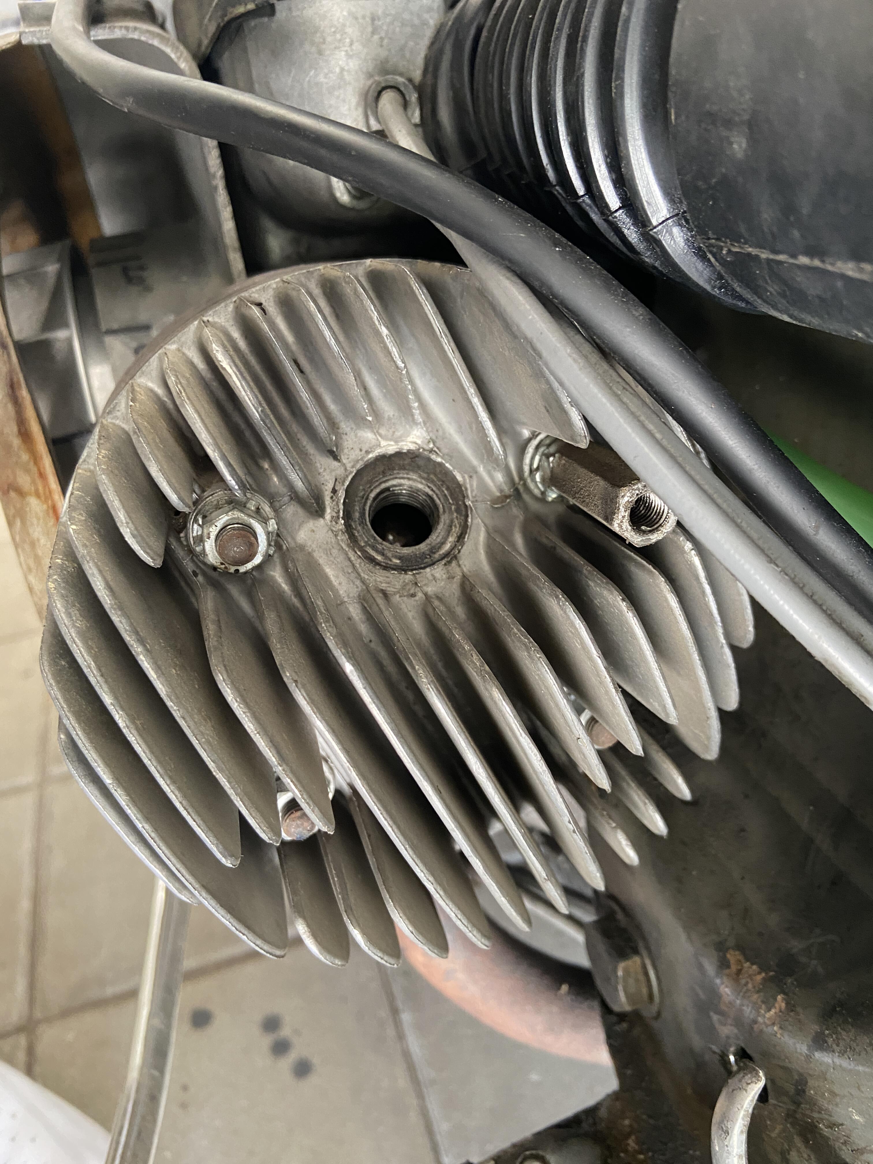

Ich würde glauben, wenn ich mir die Fotos so ansehe, dass es sich um den 150ccm Standard-Zylinder für die Vespa 150 T4 handelt.
Bearbeitet von Dirk Diggler
Leuchte doch mal rein, wenn es der originale Zylinder ist, sollte da noch der Nasenkolben drin sein. Ich würde auch auf Standard PX 125/150 Auspuff umbauen, bringt auf jeden Fall etwas!
