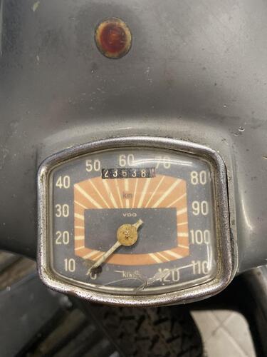

  1. Hallo zusammen, ich bin mir wegen meinem Tacho von meiner T4 nicht so ganz sicher, ob er vielleicht doch bei der T4 nicht auch in dieser Variante ausgeliefert wurde. Nach benutzen der Suchfunktion müsste der T4 Tacho ein blaues Zifferblatt haben und bei 0 beginnen. Historie: Vespa 150 T4 Bj. 1959 Fahrgestell Nr. 3005XX Garantieschein wurde 14.04.1959 auf Erstbesitzerin ausgestellt: Kontrollabschnitt 1000 km: 27.06.59 1050 km Kontrollabschnitt 4000 km: 10.09.59 4042 km Kontrollabschnitt 8000 km: 17.08.60 8290 km Kontrollabschnitt 12000 km: 27.06.61 1134 km Kontrollabschnitt 16000 km: 06.10.62 16110 km Kontrollabschnitt 20000 km: wurde nicht gemacht 1. Hand von 1959 bis 2018 2. Hand von 2018 bis 2025 Die 1. Besitzerin hat 1983 die neue Zulassungsbescheinigung Teil 2 ausstellen lassen (leider keine KM) Die Vespa wurde 1985 stillgelegt (leider auch keine km vermerkt) §21 wurde am 2018 vom 2 Besitzer mit 22864 km gemacht Es fehlen von 1962 bis §21 in 2018 6754 km passt meiner Meinung auch mit dem fehlenden 20000 Kontrollabschnitt zusammen. Laut Vorbesitzer 2. Hand wurde der Tacho von Ihm nicht getauscht. Vielleicht kann mir jemand hier weiterhelfen Grüße Robert
