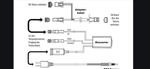

Hi,
wollte gerade den EGT-Converter verbauen und bin beim Blick auf den Anschlussplan fast in Ohnmacht gefallen. Muss der Geschwindigkeitssensor unbedingt an den EGT-Converter angeschlossen werden, oder darf der auch direkt am Tacho angesteckt bleiben?
Danke und LG
Stuga

Also der Geschwindigkeitssensor ist bei mir direkt am Tacho. An den EGT Converter geht nur der Temperaturanschluss. Bei meinem ginge es auch nicht anders da Temp 2 polig und Geschwindigkeit 3 polig. Sicher das du da richtig gelesen hast?
MFG Dave

Schließ das einfach an den Temperatureingang des Tachos an und gut.
Vergiss den Geschwindigkeitssensor...
Wo steht das was vom Geschwindigkeitssensor?
Da steht doch groß, dass du das Kabel an den Temperatursensor Eingang des Tachos anschließen sollst.
Das oben im Bild beschreibt ja nur, dass zwischen Blackbox und Tacho ein Adapterkabel kommt, da der EGT Konverter auch über die Blackbox gespeist wird.
Ab und an hab ich offensichtlich einen Knoten im Hirn. Für mich war da ein Anschluss zuviel, aber ja....:rotwerd:
Danke und bitte schließen
