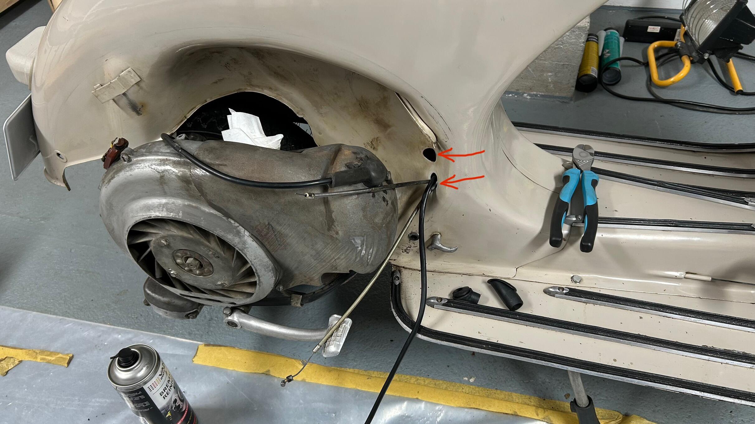

An meiner VNA waren Gaszug, Chokezug und das Kabel durch eine Öffnung an der Karosserie durchgeführt. Da zwei Öffnungen an der Karosserie vorhanden sind, gehe ich davon aus, dass die Stränge getrennt verlegt werden.
Weiss jemand, was durch welche Öffnungen geführt wird?
Nein, gehen durch die gleiche Öffnung
Oben kommt nur der Benzinschlauch durch..
vor 50 Minuten schrieb GelbStich:
Ah ja, logisch!
vielen Dank!

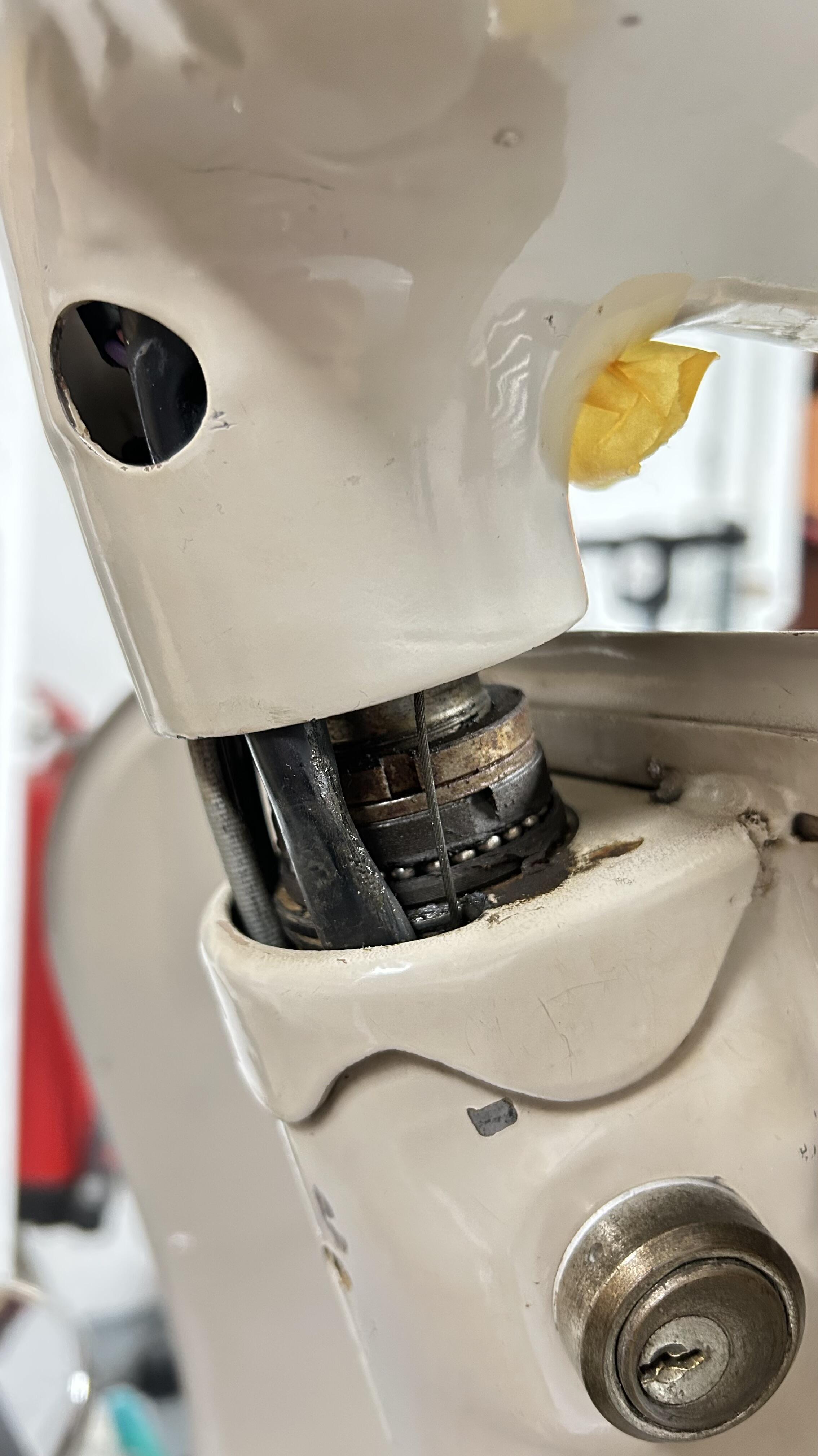

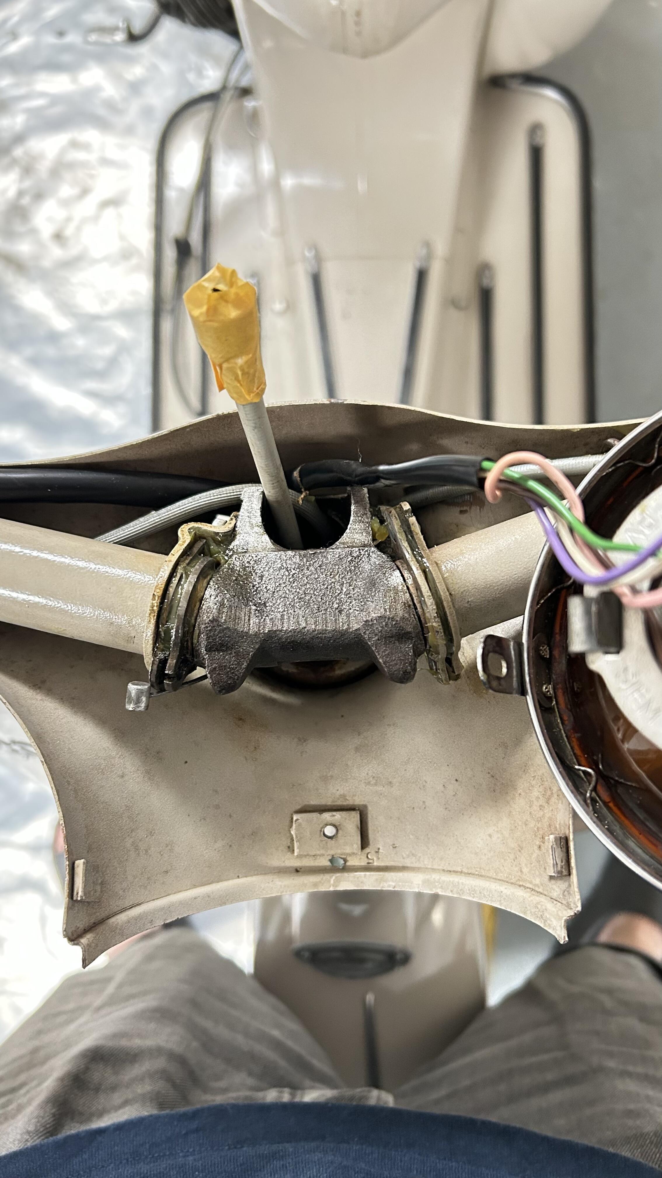

Mir ist die Gaszugtülle geknickt und der Gaszug klemmt nun. Tülle und Gaszug liegen noch in der Karosserie. Von oben komme ich nicht hin, da der Abstand von Lenkergrundplatte zur Karosserie zu eng ist um die Tülle rauszuziehen. Wenn ich alles nach unten raus ziehe, habe ich bedenken, dass ich das neue set nicht durch bekomme. Muss ich nun die Lenkergrundplatte ausbauen? Wenn ja, dann müssen ja alle Züge und Kabel demontiert werden. Und wie bekomme ich die Lenkergrundplatte demontiert? Ist die nur geklemmt mit der Lenkkopfschraube? Hab das Gefühl, dass die Lenkergrundplatte bombenfest sitzt.
vielen Dank schon vorab!
schiebe ein dünnes drahtseil das gut doppelt so lang ist wie die hülle durch, dann kannst du die neue hülle mit auffädeln und nachschieben
vor 7 Stunden schrieb wervespa:
Vielen Dank für den Tip. Ich habe eine Gaszughülle in der der Zug bereits drin liegt und an einem Ende der Bremshebelnippel und am anderen Ende der Gasschiebernippel bereits verbaut ist, somit könnte ich das mit dem Draht als Führung nicht machen.
Ich habe den Lenkkopf angehoben und konnte hierdurch den kompletten Zug verlegen.
