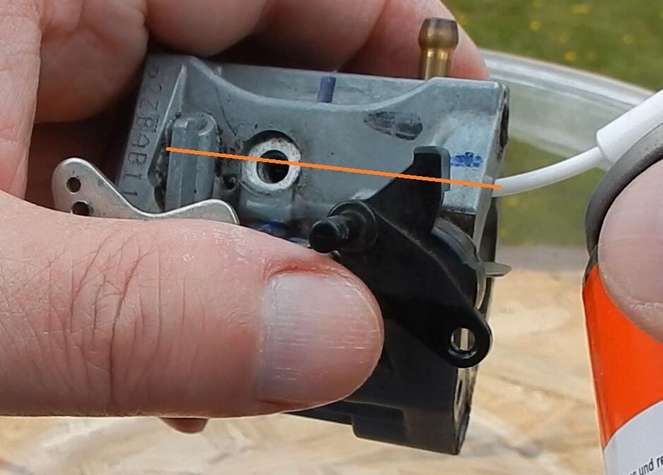

Schwarze Plastikdüse? Die Hauptdüse ist da aus Plastik? Hab keine Plastikdüsen,  So schaut mein Vergaser aus.
