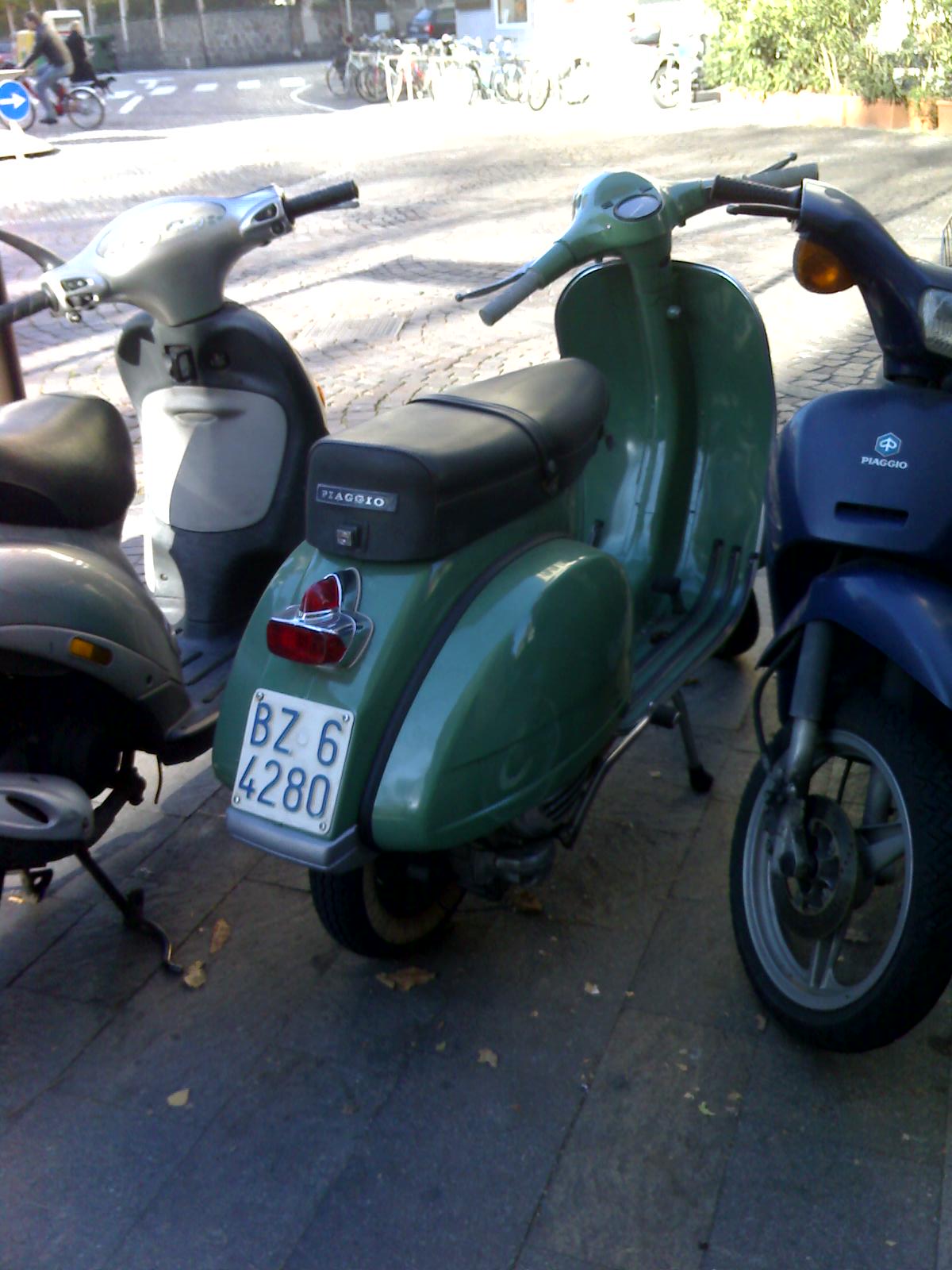

Grüße an alle Südtiroler
gesichtet heute in bozen
hansi
kheart de jemand fa enk
desweiteren isch a Silbrige Restaurierte TS an mir vorbeigedonnert (naja donnern isch wos onderes :-D )

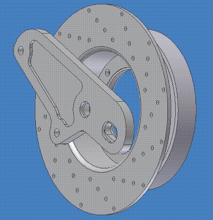

i hon heinte awian im inventor gspielt
bremse isch fertig
zumindest virtuell
Scheibe isch von der Grimeca Alt
Bremssattel von Nissin
ist Zwischenteil zwischen Scheibe und Bremstrommel drant mir mein Dreher, sel weart donn in do Trommel verschraubt
lei fürn Bremssattelhalter brauchat i nou jemand der mir des auf a CNC Fräße fräsen kannat...
isch a 10mm Aluplotte
die Tasche muis net unbeding sein
de hon i lei gizeichnet damits wichtiger ausschaug :-D

i brauch is fedrigschte toal obn fa der zeichnung
war a aluplotte
10mm
war holt di Kontur zi fräßn und di lecho zi setzn
Tasche miasat net unbedingt sein
