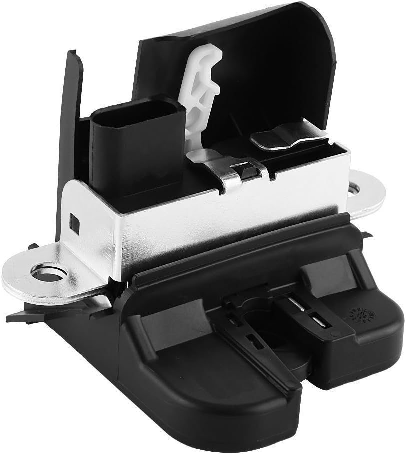

2016er Caddy 4, Heckklappe geht mal für ne woche ganz normal, dann lässt sie sich mal wieder partout nicht öffnen
der Druckschalter im Griff funktioniert, das konnte ich messen
Das Klappenschloss ist ein 4 Poliges Teil an den 2 Litzen außen war schonmal wer dran, die hat mal wer zum messen abisoliert und wieder umwickelt.
Glaube eher der Fehler liegt irgendwo im Kabelbaum weil es mal geht und mal net
Müsste VW Teil nr. 5K0827505A
wie gesagt 4 Polig
ist die Pinbelegung bekannt? also dass ich die funktion Prüfen könnte bevor ich mir womöglich umsonst ein Neuteil order?
oder hängt sowas heutzutage schon direkt am canbus?  + - rxt txt

Das 2. Kontaktpaar wird nur ein Mikroschalter sein, der prüft, ob das Schloss offen ist. Haben die Leitungen alle den selben Querschnitt? Wenn nicht, sind die Dicken der Motor und die dünnen der Schalter.
Die Mikroschalter brennen intern gerne mal ab, weil zu viel Strom drüber läuft. Wenn der Unsinn meldet weiß das Steuergerät nicht, ob es öffnen soll...
pinbelegung vom Heckschloss
1 + Aktuator
2 -
3 Schließer zu minus
4 Schließer zu minus
Schloss selbst ist intakt, sei es der Aktuator wenn man 12V anliegt, auch die Kontakte schalten sauber durch.
Kabelstrang Übergang zur Heckklappe schaut gut aus.
