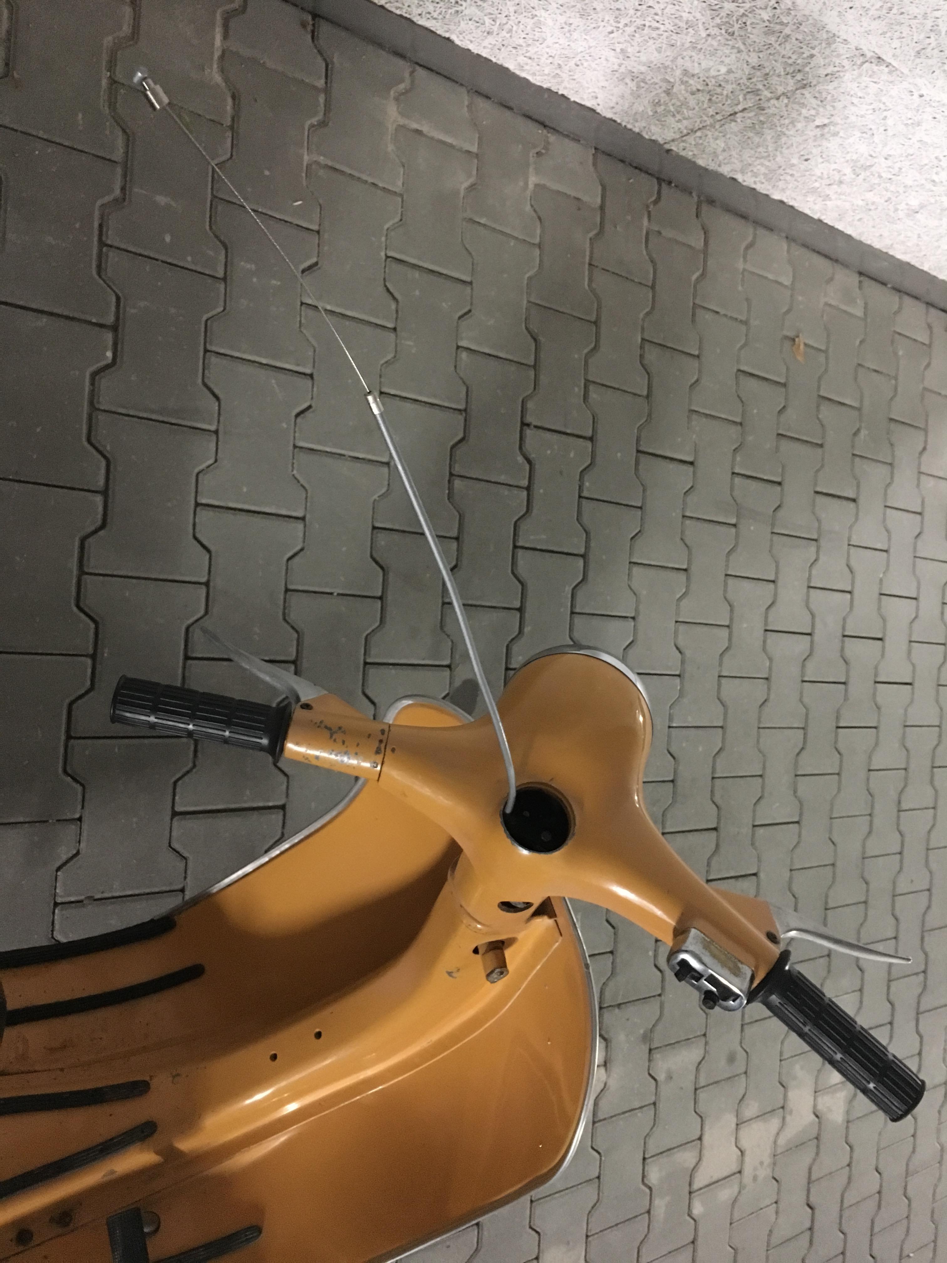

nachdem mir einer der Schaltzüge komplett kaputt gegangen ist (Außenzug im Lenker komplett kaputt) habe ich den herausgezogen.
Habe erst den Tipp befolgt und den neuen Zug von unten vorbereitet und durch beide eine Drahtseil gezogen. Konnte leider den alten Zug gar nicht bewegen und den neuen damit direkt reinziehen. Der alte Zug ist komplett kaputt gegangen, habe ihn dann mit etwas Gewalt herrausgezogen bekommen, dabei hat er sich komplett aufgedreht.
Nun habe ich mit etwas "Glück" den neuen Zug von oben durchgeschoben, leider kriege ich ihn unten nirgendwo zu sehen.
Habe dann einen Innenzug durchgeschoben, der unten auch ankommt, und ihn mit etwas "Glück" zu Gesicht bekommen  - er hat sich an dem unteren Abdeckblech durch ein Loch geschoben (siehe Foto).
Den Außenzug von unten durchzuschieben funktioniert nicht, das blockiert nach ca. 10cm.
Habt Ihr eine Idee, wie ich den Außenzug noch vollends an die richtige stelle bekomme? Der andere Schaltzug ist in dem schwarzen Schlauch verlegt.
Vielen Dank!
Tank und Vergaser rausnehmen....
dann geht's easy
Rita
der Gummi sieht auch schon ziemlich sch... aus
Bearbeitet von Rita
Jup. Erstmal den Zug in den Vergaserraum bekommen, dazu Tank und Vergaser ausbauen. Dann kann man auch gut was sehen.
Wenn das geschafft ist, den Zug weiter durch die (am besten auch zu wechselnde) Gummitülle führen. Um die zu tauschen müsste allerdings alles ab, also Züge und Kabel.
Wenn es noch die originalen Hüllen sind dann musst beide wechseln denn die sind oben mittels einer Art blonbe verbunden ....
