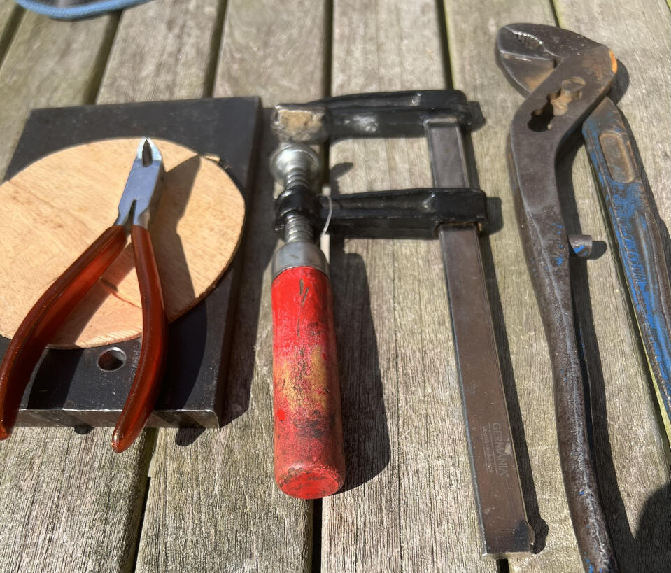

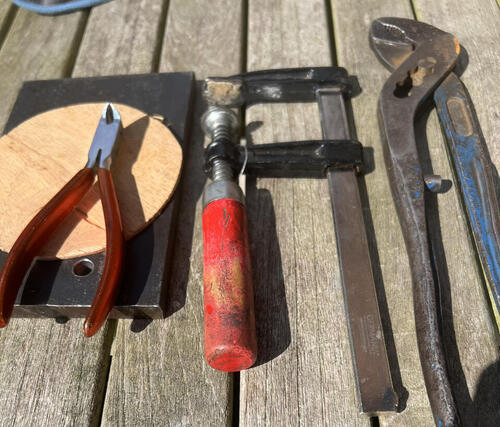

  1. Holz- und dicke, ringförmige Pappschablonen zum Schutz des Acrylglas herstellen.
  2. Instrument ausbauen und aufbördeln. Habe das mit dem etwas seltsamen Zangenwerkzeug mit dem roten Griff in ca 20min hinbekommen. Wer nichts passenden hat wird viel länger brauchen. Der Ring ist überraschend steif.
  3. Tankuhr ausbauen. Die mit Lack gesicherte Messingschraube am Lager rausdrehen. Das oben im Thread gezeigte Töpfchen mit einem kleinen Uhrmacher-Schraubendreher oder ähnlichem mit dem zähen Öl befüllen. Man braucht nicht mal das Volumen eines Stecknadelkopfs.
  4. Schraube wieder rein soweit die vorher drin war, sieht man am Lack. Sichern.
  5. Zubördeln nach dieser Anleitung:https://www.kr26.de/gn-0430-gauge-rings-49.html
    Dazu braucht man die vorbereiteten Schablonen, eine solide Metallplatte in etwa der Größe des Instruments, kleine Schraubzwinge und eine kleine Wasserrohrzange. Das Bördeln allein braucht ca eine 3/4h. Man kann den alten Ring wiederverwenden, falls gewünscht.
    Wer, wie oben geschrieben, eine Maschine hat, schafft es vermutlich in einem Bruchteil der Zeit.IMG_1969.thumb.JPEG.79b91e97b00a2911ef898f5cc08523df.JPEG
